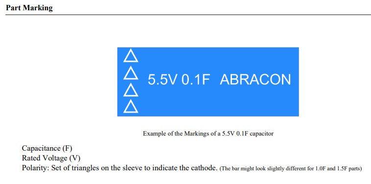

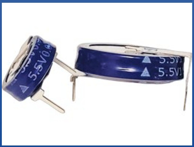

kann mir einer hierbei helfen, es geht um diesen Supercap, ist der
Massepin auf der Seite an dem die Dreiecke angebracht sind oder dort wo
die Dreiecke hinzeigen (also nach oben)?
https://www.mouser.de/datasheet/2/3/ADCH_S05R5S-3312967.pdf
von Michael B. (laberkopp)
https://abracon.com/support/tech-support-form
Ich würde sagen, Pfeil zeigt zur Kathode, - also oben
das ist tatsächlich etwas undurchsichtig formuliert
"Polarity: Set of triangles on the sleeve to indicate the cathode."
das sollen wohl Pfeile sein die zum Minuspol zeigen.

von Thomas (kosmos)
@H. H.: ja das war auch meine Vermutung das ein verdrehen des
Becherschutzes immer noch oben korrekt wäre.
Also Danke, ja ich hätte lieber Kathode sagen sollen.

Ich würde es einfach ausprobieren und ein Muster opfern und "verpolt an
eine Spannungsquelle anschließen. Nach ein paar Minuten sieht man dann
das Innere, oder eben nicht, dann Gegenprobe.
Bei Panasonic hängt die Kennzeichnung von der Serie ab. Auf PDF-Seite 14
ist die "RG, SG, SD and SE series" abgebildet, die haben anscheinend
Dreiecke, während alle anderen deutlich mit Minus gekennzeichnet sind.

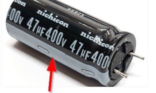

>Bei jedem anderen C ist ja auch die Seite mit dem Streifen der Minuspol.
Nanu? Normale Elkos haben üblicherweise einen eingeprägten Ring am
Pluspol, für Supercaps ist das nicht sicher. Also Augen auf beim
Elkokauf.
von H. H. (Gast)
> Pluspol
Die Sicke dient der Abdichtung des Bechers, nicht der Markierung eines
Pols. Und bei radialen Elkos, was ja die allermeisten sind, sind beide
Anschlüsse auf dieser Seite.
> Pluspol, ...
Es geht um stehende Elkos, die beide Anschlüsse auf der selben Seite
haben.
