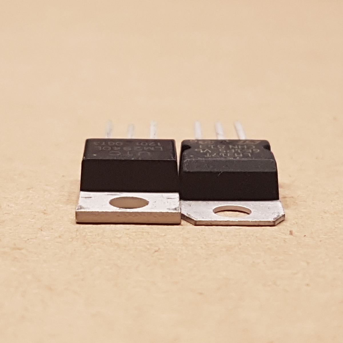

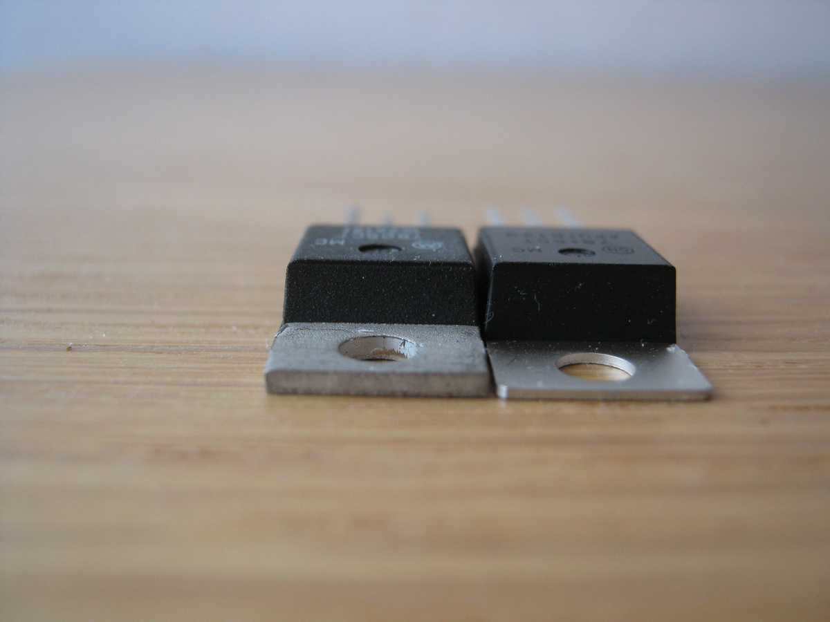

Ich lebe ja seit ca. 50 Jahren mit jeder Menge "NOS"-Teilen.
Daher ist es mir erst jetzt aufgefallen: Welcher "26-jährige
Studienabbrecher"  hat denn dieses schöne, alte TO220 (im Foto links)

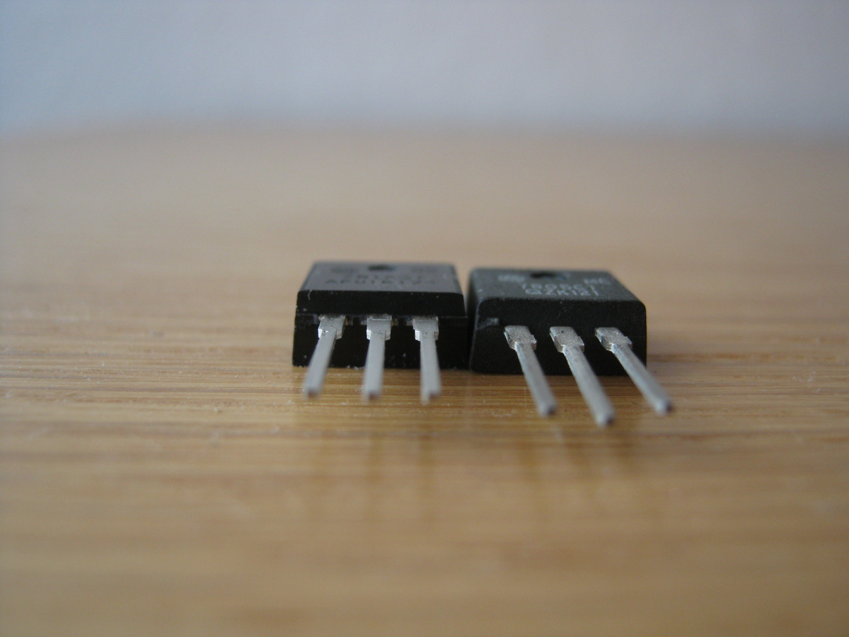

zum "Federblech" Gekühlten verschlimmbessert ? (-der Abstand der
Anschlussbeinchen wurde aber auf den Nennabstand zur
Kühlflächenhinterseite verändert - ist also o.k. so)(2. Foto)
Wenn das Leiterplatten-Layout nicht genau nach der Gehäusenorm gestaltet
wurde oder der Kühlkörper einen etwas anderen Abstand hat, federt dieses
dünne "Federblech" mitsamt der Wärmeleitpaste vom Kühlkörper um z.B. 0,1
mm ab und dann hat sich die sorgfältige Wärmeableitung erledigt.
Ich habe das jetzt erstmalig bei der Reparatur eines älteren
Frequenzzählers erlebt - der Vor-Reparateur hatte das nicht erkannt -
und dann war nach 2 Stunden "Dauerbetrieb" wieder Schicht im Schacht.
Ich hasse diesen Schwachsinn !

Das ist vor JAHREN hier schonmal Disskussionthema
gewesen, dass es die Varianten mit dicker und dünner
Kühlfahne gibt.
Die Datenblätter geben das auch korrekt wieder, wenn
mich meine Erinnerung nicht trügt.
Ich verstehe aber den Frust, wenn man das nicht weiss
und erstmal hereinfällt...

Die neuen dünnen Kühlfahnen am TO220 Gehäuse, mit einer Stärke von 0,5
mm gibt es aber schon seit einigen Jahren. Früher waren sie tatsächlich
1,3 mm dick!

Es lässt sich schliesslich massig Geld in der Produktion sparen, wenn
man erkennt, dass die meisten TO220 gar nicht mehr auf Kühlkörper
geschraubt werden und ein 78xx sowieso nur 25W abführen muss und nicht
60 wie mit den dicken Blechen möglich.
TO-220 Single Gauge gabs schon im letzten Jahrtausend.
jetzt hat das wenigstens einen Namen, hier schon 2015 beschrieben:
https://steelcityelectronics.com/2015/06/30/to220-single-and-dual-gauge-packages/
darin zitiert ein Dokument von Onsemi schon von 2006:
https://steelcityelectronics.com/wp-content/uploads/2015/06/onsemi_pcn15550.pdf
und ein Datenblatt von ST mit beiden Maßzeichnungen
https://steelcityelectronics.com/wp-content/uploads/2015/06/stmicroelectronics_l78s.pdf#page=29

TO-220 werden oft mit Klemmfedern auf den Kühlkörper geklemmt. Das ist
einfacher als Verschrauben und drückt die Stelle des Chips an, statt dem
Schraubblech. Durch das dünnere Blech ist dann auch der Weg bis zum
Substrat kürzer, d.h. die Wärmeabfuhr ist besser gegenüber der alten
Bauform.

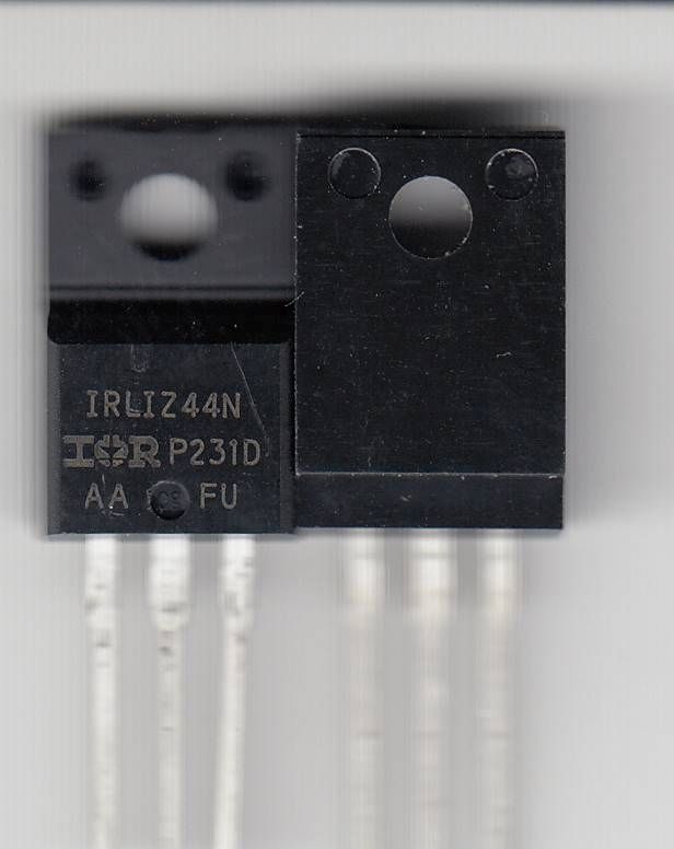

Habe aber noch neue IRLIZ44N gefunden. (MOSFET)
Der ist komplett aus Plastik.
Das ist doch Schrott.
Wie soll man den denn kühlen?

Dafür ist er gegen das Kühlblech isoliert.  Gib es auch beim 78xx.
TO-220F gibts noch viel länger als die mit dünnem Leadframe.
von Dietrich L. (dietrichl)
Nein, nicht komplett. Da ist schon Metall unter dem Kunststoff:
Isolated Package, l High Voltage Isolation = 2.5KVRMS
Das ist ein Kompromiss zwischen Isolation und Wärmewiderstand.
Die habe ich wohl falsch bestellt.
Dann muss ich mir noch IRLIZ44N  nachbestellen.
Logi-Level kann man immer gebrauchen.
Danke für die Info
von Peter D. (peda)
"The TO-220 Full Pak eliminates the need for additional insulating
hardware in commercial-industrial applications. The molding compound
used provides a high isolation capability and a low thermal resistance
between the tab and external heat sink. This isolation is equivalent to
using a 100 micron mica barrier with standard TO-220 product. The
Fullpak is mounted to a heat sink
using a single clip or by a single screw fixing."
von Thomas B. (thombde)
PS:
Oh, die gibt es nur in dem Gehäuse.
Dann wäre das der IRLZ44N.
ja, dem fehlt das "I" für isolated.
