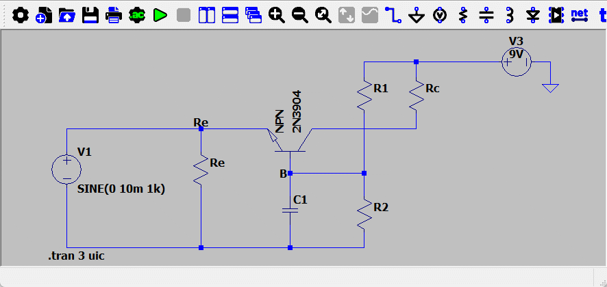

Hey Leute,
ich habe die im Anhang befindliche Basisschaltung aus den Netz bezogen
und möchte nun die Bauteilwerte berechnen. Um die Berechnung auf bereits
bekannte Formeln zu beschränken, habe ich die Basisschaltung in eine
Emiterschaltung umgezeichnet  (Siehe „Basisschaltung_vorb.asc“). Die
Werte für Ic, Uce und Ib habe ich aus einem LTSpice-Plot gewonnen (Siehe
Anhang), da  in den Datenblättern zum 2N3904 auf www.alldatasheet.com
(https://www.alldatasheet.com/datasheet-pdf/download/15077/PHILIPS/2N3904.html)
nicht ausreichend viele Werte enthalten waren. Für Ic habe ich
entsprechend 3,3mA, Ib=10µA und Uce=0.6V angesetzt und mit Maschenregel,
ohmschen Gesetz und der Annahme, dass Uc1 sich auf 9V auflädt, Ie
annähernd gleich Ic ist, und über Ube ungefähr 0,7V abfallen, die Werte
für Rc, Re berechnet. (Re=(Uc1-Ube)/Ie ; Rc = (Ub-Uce-Ure)/Ic)
Für den Basisspannungsteiler aus R1 und R2 nimmt man ja an, dass
Ir2=3…10*Ib sein sollte, kann demzufolge R2 mit R2=9V/10*Ib berechnen.
Wie kommt man aber dann an die Werte für R1 und C1? Wenn über Uc3 9V
abfallen, bleiben doch für Ur1 nur noch 0V, sodass man nicht mehr das
ohmsche Gesetz anwenden kann? Wie sieht die Vorgehensweise zur
Berechnung von C1 aus…..erstmal die Überlegung in welchen
Frequenzbereich die Schaltung arbeiten soll und dann ein C1 wählen
,sodass der kapazitive Blindwiderstand möglichst groß wird? Vielen Dank
für eure Expertise!!

Hallo Peter,
deine erste "Basischaltung.asc" kann nicht funktionieren, weil du keinen
Koppelkondensator vor der Signalspannungsquelle hast. Diese
Spannungsquelle hat so wie gezeichnet, eine DC-Spannung von 0V und einen
Innenwiderstand von 0 Ohm und schließt somit RE kurz.
Bei der zweiten Schaltung "Basisschaltung_vor.asc" hast Du dann
(richtig) einen Koppelkondensator eingefügt.
Jetzt wäre dort noch ein Auskoppelkondensator und ein Lastwiderstand
ganz wichtig, um reale Ergebnisse bei der Simulation zu bekommen.
Wie man R2 berechnet? Man denkt sich eine Spannung, als Startannahme am
Emitter aus, die Spannung an der Basis ist dann ca. 0,6 V höher --> Dann
hilft die normale Spannungsteilerformel. (Ich würde eher zum zehnfachen
Querstrom im Basisspannungsteiler tendieren, die Stromverstärkungen von
Transistoren und damit die Basisströme schwanken stark und somit ist das
dann weniger kritisch.)

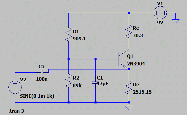

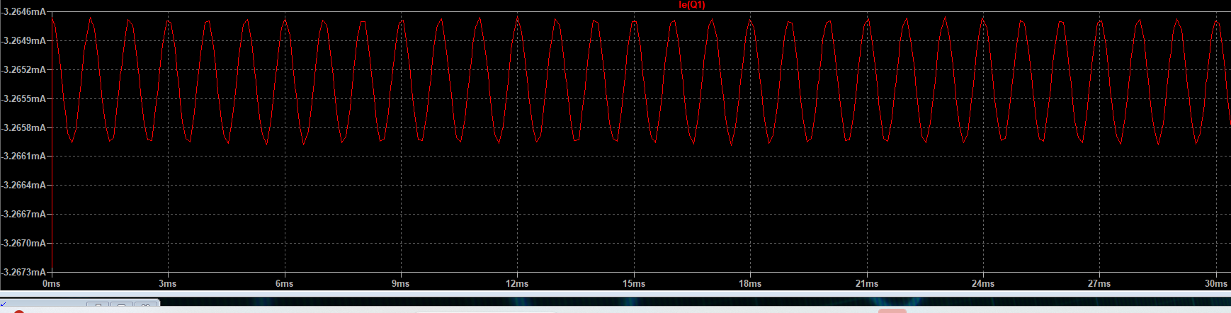

So, die Schaltung mit den berechneten Werten ist jetzt im Anhang. Habe
für Ic 3,3mA, Uce=0,6V und Ib=10µA angesetzt...die Werte von den anderen
Strömen passen ziemlich genau, Ie und Ic ist in zueinander in Phase. Nur
die Phasenverschiebung von Ib verstehe ich nicht. Eigentlich müsste
diese doch durch die RC-Kombination (C1 und Eingangswiderstand bzw.
Emitterwiderstand) entstehen, sich die Phasenverschiebung demzufolge
ändern ,wenn ich den Wert von C1 verändere? Die Phasenverschiebung
bleibt aber mit verändernden C1 gleich. Vielen Dank!

Peter schrieb:
> Die Phasenverschiebung bleibt aber mit verändernden C1 gleich.
Mit dem 17uF Elko C1 wird die Basis abgeblockt! Du meinst sicher C2
(100n)? Durch Verändern von C2 verändert sich nur die Grenzfrequenz.
Eine Phasenverschiebung findet nur im Bereich der unteren Trennfrequenz
statt (633Hz).

Und wieso sind R1 und R2 so niederohmig, oder wurde einfach nur das "k"
vergessen?
Peter D. schrieb:
> Da ham wa aber gelacht.
Oder ist das etwa garnicht die Schaltung von david_h88?

Ein Abschwächer auf 0,01 V_in mit max 100mV Hub am Kollektor. Wozu soll
das gut sein?

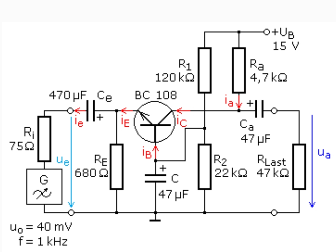

Hier mal eine vernünftig dimensionierte Basisschaltung mit einer
Verstärkung von etwa 250.

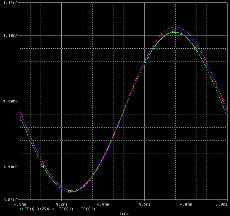

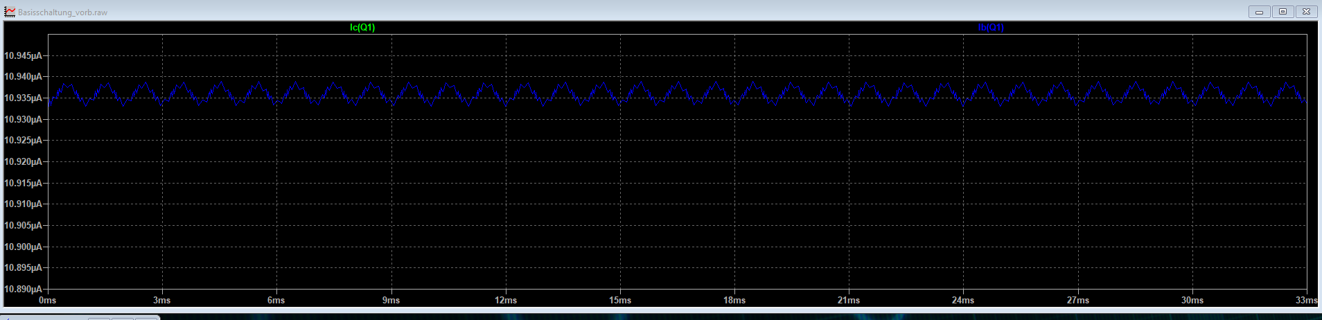

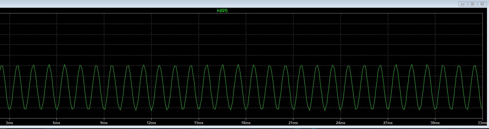

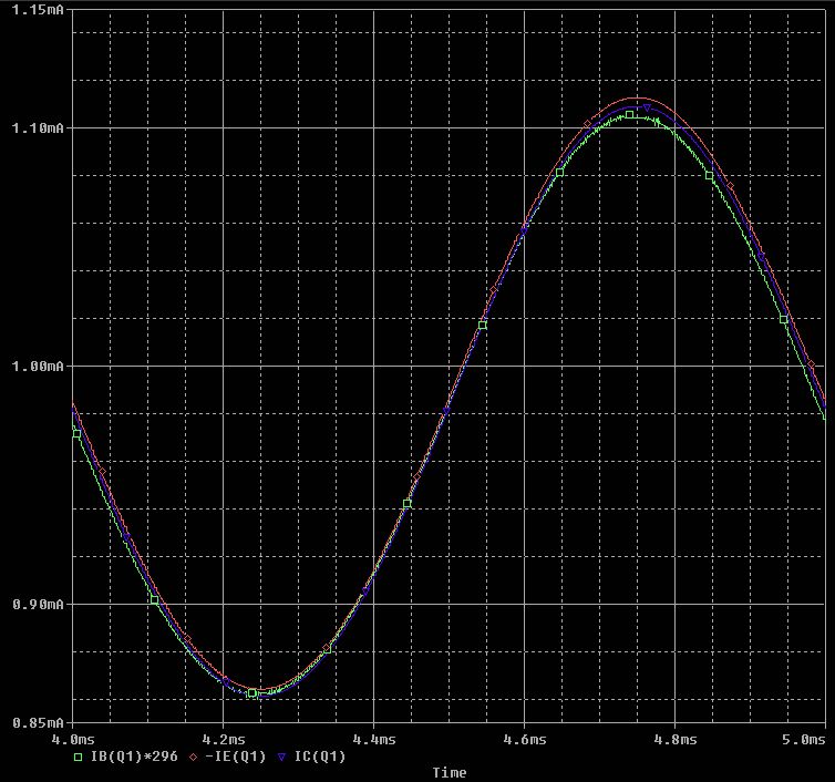

Aufgefallen war mir die Phasenverschiebung zwischen Ie(Q1) und Ic(Q1)
bzw. Ie(Q1) und Ib(Q1) => Siehe Screenshots. Wie erklärt sich das??
Vielen Dank!!
von Tom (tom_major)

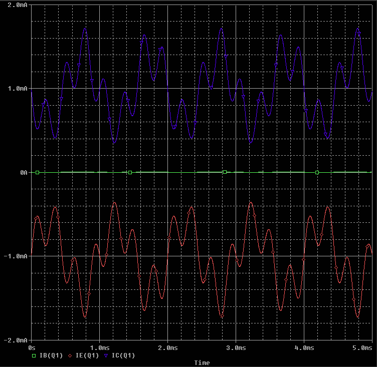

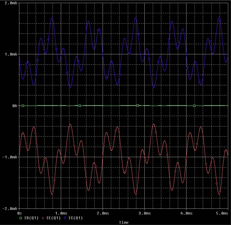

Besser ist es, alles in ein Diagramm zu packen. Mit "idealen" Bauteilen
sollte es keine Phasenverschiebung geben (bis auf die 180° Ic/Ie). Ich
nehme an, es liegt an der nichtlinearen Kennlinie. Die internen
Kapazitäten sind sicher zu niedrig bei 1 kHz. An C2 liegt es nicht,
selbst mit 47 nF schauen die Kurven gleich aus.
Aber vielleicht hat jemand die richtige Erklärung.
von Peter (david_h88)
Okay...aber gemäß der Tabelle auf
https://www.elektronik-kompendium.de/sites/slt/0205081.htm
müsste doch die Phasenverschiebung zwischen Ic und Ie 0° betragen?
von Tom (tom_major)
Tatsächlich sind Ic und Ie in Phase, nur die Auslenkung ist invertiert.
Bei einem reinen Sinus sieht das dann aus wie 180°. Bei anderen
Wellenformen sieht man deutlich nur die Spiegelung an der Nulllinie.
