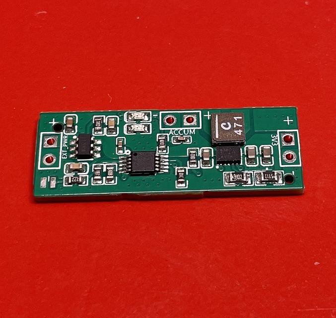

Hallo zusammen, ich biete hier einen kompakten All-in-One-Spannungsregler für LiPo-betriebene MCU-Projekte an. Er löst das typische Problem der schwankenden Akkuspannung und integriert ein komplettes Lademanagement auf einer Platine. Hard-Facts: Ausgang: Stabile 3,3 V bei bis zu 1 A. Eingang: 1S Li-Ion/Li-Po Akku und 5 V zum Laden (USB). Effizienz: Hocheffizienter Buck-Boost-Wandler (TI TPS63xxx) nutzt die volle Akkukapazität von ca. 4,2 V bis 3,0 V. Extrem niedriger Ruhestrom: Nur ca. 17 µA. Ladefunktion: Integriertes Ladegerät (TI BQ24xxx) mit Schutzschaltungen und Status-LEDs. Anpassbar: Ladestrom (300/500 mA via Jumper) und Ausgangsspannung (via Widerstand) einstellbar. Abmessungen: Sehr kompakt, nur 33 mm x 12 mm. Preis: 12,38 € pro Stück (+ Versand) Weitere Details, das Datenblatt (PDF) und die Bestellung sind hier möglich: Lectronz: https://lectronz.com/products/micropowercore-charger-dc-dc-boost-bu-k-iq-17-a Tindie: https://www.tindie.com/products/micropowercore/micropowercore-charger-dc-dc-boostbukiq-17-a/ Bei Fragen stehe ich gerne zur Verfügung. Viele Grüße, Roman Z. micropowercore.

Den Ladestand des Akkus ermittelt dein ESP mit rand() ? Tiefentladeschutz? Ich glaube für ein nützliches Produkt fehlen noch ein paar features, ich ordne das als Konkurrenz zu einem PMU-Chip ein, wobei diese noch Fuel gauging und USB-PD negotiation erledigen und ihren Status an den Hostcontroller übermitteln statt auf LEDs rausleuchten. Also verstehe gerade nicht ganz den Mehrwert. Das modul nimmt mir im vergleich zu einzelchips flexibilität, verbirgt ladestatus und Akkuspannung vor dem Hostcontroller und bringt aufgaben der Integration mit seinen THT-Pins mit sich. Was ist der mehrwert? Version 2 könnte ein 1S-BMS mit fuel gauging und i2c sein, aber das gibts halt wieder als fertigen PMU-Chip
Erinnert mich an die Adafruit PowerBoost-Boards - die wirken für ca. den gleichen Preis allerdings deutlich polierter: https://www.adafruit.com/product/1944 Gut, die PowerBoost geben 5V statt 3,3V aus, ist je nach Anwendung aber sogar praktischer.

Nett, aber ohne Tiefentladeschutz nicht wirklich brauchbar. Diesen unter 20µA hinzubekommen ist die Kunst ;). Roman Z. schrieb: > • Ausgangsstrom: bis zu 1 A Auch bei 5V Ausgangsspannung? Hast du ein Log bei 5V Vout von: VBat, IBat, VOut, IOut von Akku voll bis Akku leer?
