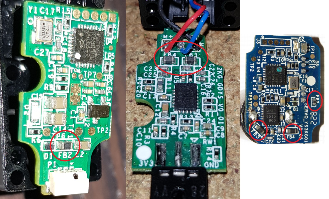

Hallo, anbei ein paar Bilder von Modelbau-Servos, die ich auf AliExpress gekauft hatte. Auf den Servos habe ich die Ferrit Beads markiert.
Die sind entweder in Reihe zum Motor oder in Reihe zur Versorgung. Die Servos scheinen für 2s (ca. 6V .. 10V, ca. 500mA) ausgelegt sein. Mehr Infos habe ich nicht.
Mich würde interessieren, wie man dafür die FBs (Gehäuse 0603) auswählt.

Der Motortreiber ist auf 600mA hardwareseitig begrenzt. Nimmt man dann noch Sicherheit dazu ? Also ca. 1A ?
Da gibt es dann Auswahl, z.B.:
  1. 50mΩ ±25% 30Ω@100MHz 0603 Ferrite Beads ROHS 1A
  2. 100mΩ ±25% 60Ω@100MHz 0603 Ferrite Beads ROHS 1A
  3. 200mΩ ±25% 600Ω@100MHz 0603 Ferrite Beads ROHS 1A
  4. 400mΩ ±25% 600Ω@100MHz 0603 Ferrite Beads ROHS 1A
Was würde man da nehmen ? Weil es ein Motortreiber ist, den Kleinsten, also 50mΩ ?
Minimierung der Störungen.
Sprich: wenn es noch stört, braucht man effektivere.
Ob die anderen bei der Frequenz effektiver sind, kann man messen.
EMV EMI.
Die Drosseln am Motor verhindern dass der Motortreiber die Funkentstörkondensatoren als direkten Kurzschluss sieht, stehen also in Relation zu deren Kapazität und bilden einen Filter gegen das Burstenfeuer.
