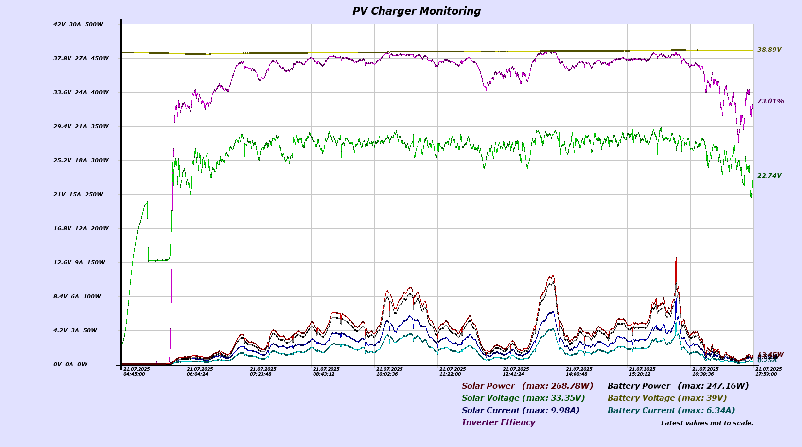

Trotzdem würde ich den Laderegler gerne optimieren und hänge dafür mal
zwei Bilder mit dran. Das erste ist der heutige Tag (die kurze Spitze
mit knapp 269W kann man vernachlässigen, keine Ahnung wer da kurz seine
Taschenlampe auf meine Module gerichtet hat). Das zweite ist der
gestrige Vormittag, aus diesem Diagramm kann man das aktuelle
Betriebsverhalten des MPP-Trackers besser entnehmen. Mich interessieren
Meinungen, ob das so akzeptabel ist oder ob man da noch was
anders/besser machen sollte.
Das 2,5mm² Kabel, was ich vorher als PV-Kabel benutzt habe, wurde durch
ein 6mm² Kabel ersetzt, das wird bei über 20A auch nicht mehr warm. Das
hat 35W mehr Leistung gebracht (von vorher 405W gehaltener Leistung in
Sonne hoch auf 440W).
Der Wandler ist als StepUp-Wandler für bis zu 30A Eingangsstrom
ausgelegt, also in der Spitze um 1kW, aber da die MPP-Spannung meiner
Module eher bei so 21..22V unter Volllast liegt, würde er nur ~660W
maximal können. Die größte gemessene Spitze waren 615W, aber noch ohne
Monitoring, demzufolge keine Ahnung bei welcher Spannung und bei welchem
Strom.
Die Einschaltspannung liegt bei 20V Leerlaufspannung, der Laderegler ist
so ausgelegt, daß er sowohl mit meinen 27,5Vmpp-Modulen klarkommt, als
auch mit 17Vmpp-Modulen. Das Verhalten, mit der Spannung bis auf die
Abschaltspannung (13V) herunterzulaufen wenn keine Leistung kommt ist
erwünscht, damit sich der MPP-Tracker nicht bei einer hohen
Leerlaufspannung oder darüber festläuft und dort vergebens auf Leistung
wartet, die niemals kommt.
Die kurzen regelmäßigen Spitzen in den Kurven kommen vom
Schattenmanagement, man sieht am zweiten Bild, daß das auch
funktioniert. Da hat der Tracker einen besseren globalen MPP bei 17V
gefunden und genutzt, anstelle des lokalen MPP bei 28V.
Was man noch sieht - und damit Optimierungspotential - der Wandler mag
keine geringe PV-Spannung bei gleichzeitig hohem Strom, da sinkt die
Effizienz. Das Gleiche scheint zu passieren, wenn sich der Kühlkörper
des Wandlers erwärmt. Leider plausibel, aber könnte man evtl. mit einer
anderen Transistorbestückung (aktuell 2x IRFB3077) noch verbessern. Ich
glaube, derzeit geht mehr Leistung in den beiden FETs verloren, als in
der Diode. Ich hatte erwartet, daß die Diode das Bauteil mit der
höchsten Verlustleistung wäre, die kriegt aber rechnerisch nur 25..30%
der gemessenen Verlustleistung ab.
Auch schön zu sehen (am zweiten Bild), die Effizenzkurve ist bei ~25Vmpp
und 350..400W und bereits sichtbar auf dem Weg nach unten. Das hätte ich
erst etwas später erwartet, ist aber plausibel, da mit der Erwärmung der
Module die MPP-Spannung sinkt und der Strom ansteigt (was der Wandler ja
generell nicht toll findet). Gibt es da Optimierungspotential, wenn ja,
welches - oder ist das normal beim StepUp-Wandler?
Was man auf den beiden Bildern nicht so gut sieht, der Wandler mag auch
keine hohe Batteriespannung, wenn die Akkus ziemlich weit entladen sind
(sagen wir 35..36V) ist die Effizienz spürbar höher als bei vollen Akkus
und 41V. Das spricht meiner Meinung für ziemlich hohe Umschaltverluste
in den FETs, oder irre ich mich da? Evtl. sollte ich den Gate-Treiber
nochmal überarbeiten (ist im Moment die Standard-Schaltung, mit der man
den TL494 um einen PNP-Transistor ergänzt, um ihn FET-tauglich zu
machen), mir kommt das so vor, als ob die FET-Verluste überwiegend
Umschaltverluste sind.
Als letztes fällt auf, daß die PV(mpp)-Spannung ziemlich stark schwankt,
während die Leistung ziemlich konstant bleibt. Ist das im Bereich des
MPP normal oder sollte ich versuchen, daran was zu optimieren, den
MPP-Tracker evtl. langsamer machen? Auf jeden Fall wird er durch
schnelle Leistungsänderungen durch Verschattung nicht nennenswert aus
dem Bereich des MPP gebracht, das ist schon mal gut.
Richtig unschön ist allerdings, daß ein Sonne-Wolken-Mix sehr schnell
Matsch aus dem Diagramm macht wenn man sich einen längeren Zeitraum
anzeigen lässt. Mal sehen, ob ich mir da noch irgend eine Glättung
überlege.

Beschreib mal deine schaltung. Step-up mit einem uC der die pwm macht?
Ich denke Vmpp ist relativ konstant, von temperatur abhängig aber kaum
von sonnenintensität abhängig. Das rumgefummel der Vmpp würde ich als
alogo fehler interpretieren. Vmpp ist nichts anderes als die temperatur
des panels.
Das einzige was Vmpp krass ändert ist teilbeschattung, wenn die leistung
über eine diode fliesst. Hast du das?
StepUp, PWM-Erzeugung über TL494,
Sollwertvorgabe über ESP32 mit I2C-DAC.
> wenn die leistung über eine diode fliesst. Hast du das?
Ja, die Module sind intern in zwei Bereiche aufgeteilt. Sieht man am
ersten Bild wo der Tracker durch einen Scan des gesamten
Spannungsbereichs einen besseren MPP findet, als er vorher hatte... auch
wenn nur wenige Watt besser.
Auf dem Bild sieht man daher eine längere Zeit, wo der Wandler mit ca.
17Vmpp läuft. Da das vormittags war, ist zu diesem Zeitpunkt noch alles
verschattet, nur ein halbes Modul bringt Leistung. Leider kommen danach
Wolken und versauen die anschauliche Messung ein wenig.
Der generell eher schlechte Ertrag ist darauf zurückzuführen, daß der
Aufstellort der Module im Innenhof mit Gebäude im Süden einfach mal Mist
ist.
von Michael B. (laberkopp)
20A mit 35W macht 1.75V oder 87mOhm mehr, 44 pro Leitung. Also 2x 12m
oder 30€. Fur 30€ bekommst du 200W Solarleistung mehr, ein halbes Modul.
Du hast also das 10-fache an Geld für die mickrige Mehrleistung
ausgegeben.
Ben B. schrieb:
> ob das so akzeptabel ist oder ob man da noch was anders/besser machen
> sollte.
Offenkundig hast du einen Mechanismus, damit er nicht in lokalen Maxima
hängen bleibt, sondern immer wieder zum globalen Maxima findet.
Wenn wir die Bauteile und Schaltung als gegeben hinnehmen, ist es damit
in Ordnung. Die Schwankungen könnten kleiner sein, die Adaption
vielleicht schneller, aber das ist nicht so entscheidend.
Wichtig ist nur dass die Module nicht im deadlock hängen bleiben und
ihre Leistung nicht genutzt wird.
> Mehrleistung ausgegeben.
Jain. Das Kabel gabs zum Schrottpreis (natürlich teuer genug) und
Solarmodule kann ich selbst im Moment nicht transportieren. **schmoll**
Sonst hätte ich mir schon lange noch eines dazu geholt.
Das MPP-Tracking ist im Wesentlichen einfaches Hillclimbing. Also laufe
einen Schritt in eine Richtung und messe die Leistung, wenn Leistung
geringer als vorher, dann wechsle die Laufrichtung. Mit ein paar
Erweiterungen wie laufe nicht unter die Mindestspannung etc... Ich finde
das Ergebnis brauchbar, die Leistung ist ja konstant hoch (konstante
Sonneneinstrahlung vorausgesetzt), aber ich hätte viel weniger
Spannungsschwankungen erwartet als ich in den Diagrammen sehe. Das macht
mich stutzig, ob ich es am Ende vielleicht doch nicht so gut hingekriegt
habe und ich überlege, ob ich das nochmal überarbeiten sollte oder
nicht.
Wegen des Schattenmanagements: Während des Hillclimbings kann er nicht
zwischen dem lokalen und dem globalen Maximum unterscheiden (außer er
findet zufällig über das Minimum zwischen beiden MPPs hinweg), deswegen
wird alle 30 Minuten der ganze Spannungsbereich nach dem globalen
Maximum abgesucht und das Hillclimbing an diesem gestartet.
Das reicht nicht, man bleibt in lokalen Maxima hängen.
Mache alle Nase lang ein komplettes durchlaufen des Bereichs.

Du änderst hierbei also die PWM (Frequenz, Tastverhältnis) ? Oder wie
führst du technisch das MPP Tracking ("das Laufen") aus ?
Der PWM-Regler bekommt über den DAC eine neue Sollwertvorgabe.
von Hadmut F. (hadmut)
Und du machst das pwm nicht im uC wegen FET driver oder wegen totzeiten
bei zwei fet schaltung?
Wäre doch interessant den uC die totzeiten beizubringen?
Nö, aus zwei Gründen. Mit einem externen PWM-Regler muss ich mich in
Software nicht mehr um die Erzeugung der PWM-Frequenz und Modulation
kümmern und zweitens hat der Lader damit einen übergelagerten
Überspannungsschutz bekommen. Die Ausgangsspannung wird in Hardware auf
41,8V begrenzt, so daß ein 36V Akku mit dem Ding nicht überladen werden
kann, völlig egal was der µC macht.
