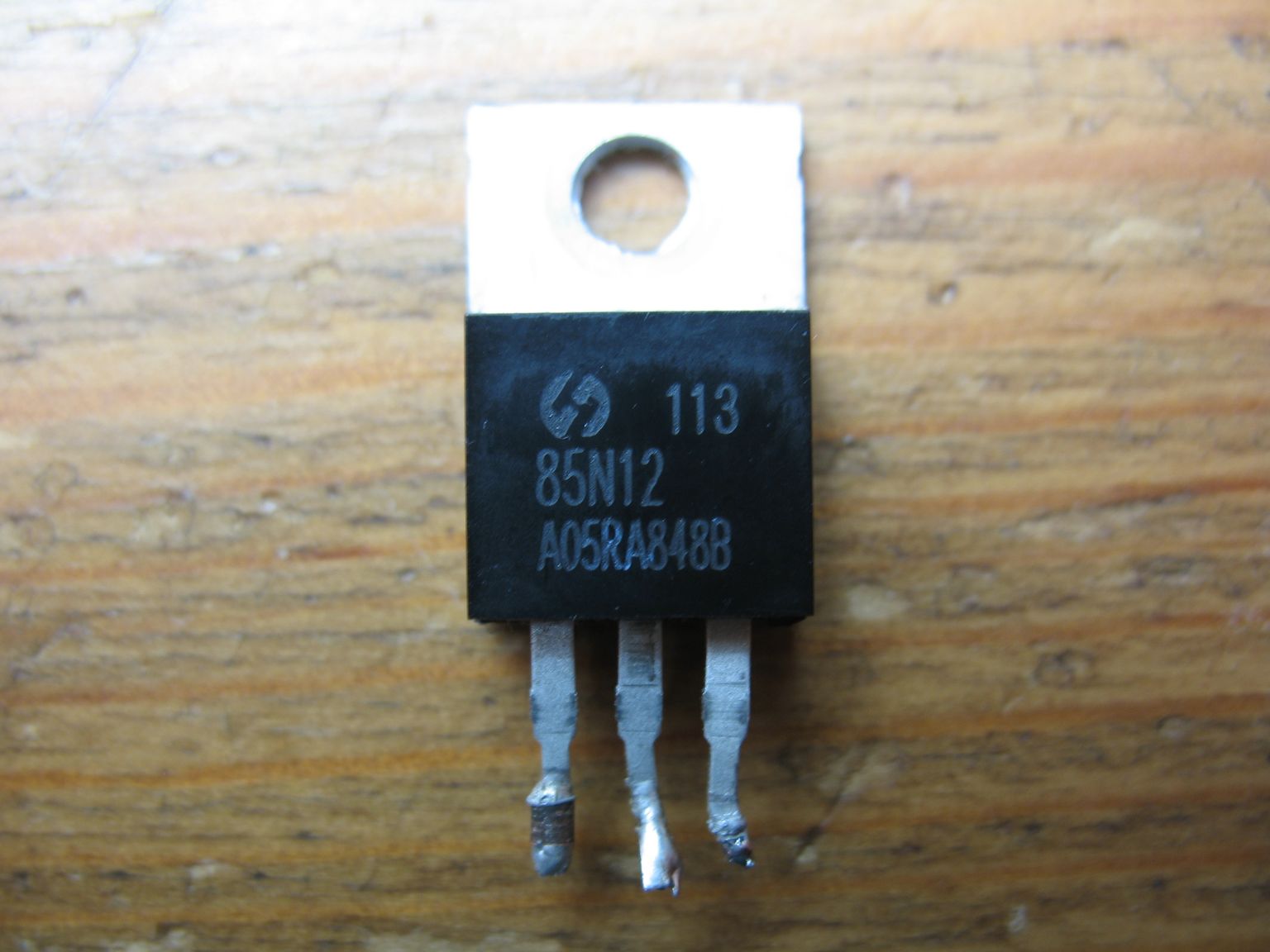

Ich versuche seit einigen Stunden dieses Bauteil zu identifizieren.
Meine Vermutung, es ist ein N-Mosfet mit 250 V, aber da bin ich gerade
total unsicher da das nicht mein Fachgebiet ist.
Es wäre toll wenn mir jemand die Bezeichnung erklären und vielleicht ein
Ersatz Bauteil nennen könnte.
Vielen Dank
Steffen

Also das Datenblatt ist ja schnell gefunden. Und kaufen kannst du den
wohl bei Ali.
Und wie du einen Ersatz finden kannst erklärt vielleicht dieses Video:
https://www.youtube.com/watch?v=y_oUqyu0G14
Steffen S. schrieb:
> Meine Vermutung
... ist, dass da noch einiges mehr kaputt ist in diesem Gerät, wenn es
da dermaßen gefunkt hat, dass sogar ein Pin zu Plasma umgeformt wurde.
Worauf basiert diese Vermutung? In welchem Gerät an welcher Stelle ist
der eingebaut?
HSP250N04...
Google kaputt ?
40V 250A(80A) 2mOhm
https://datasheet4u.com/pdf-down/A/D/M/ADM250N04-ADV.pdf
Ja,  Herstellerkürzel spielt keine Rolle.

Lieber einen hier von
https://www.mouser.de/c/semiconductors/discrete-semiconductors/transistors/mosfets/?package%20%2F%20case=TO-220-3&rds%20on%20-%20drain-source%20resistance=2%20mOhms&transistor%20polarity=N-Channel

Umwerfende Qualität... Na was haben wir da angestellt? Akku irgendwo
angeschlossen wo keiner dran gehört oder Wechselrichter kurzgeschlossen?
Damit das Beinchen zur Sicherung mutiert, muss schon ordentlich was
schiefgelaufen sein.

Reine Neugier, nicht lebenswichtig: Kennt jemand den Hersteller? (Ist ja
irgendwie ein eingängiges Logo, konnte aber nichts dazu finden.)
Diesen hier (Foto) vor Jahren aus dem E-Schrott geerntet, schaltete
Motor eines Akku-Laubbläsers (ist jetzt im Vorruhestand, schaltet
ehrenamtlich eine Indikator-LED).

Entweder Firma Hinz oder HSP:

Das war auch mein Gedanke. Es wäre interessant, den Rest der Platine zu
sehen, und zu wissen was das für ein Gerät ist.
