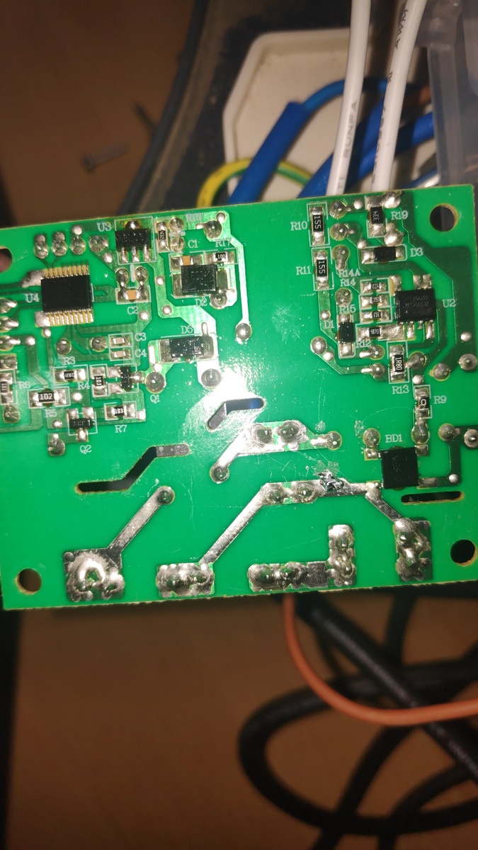

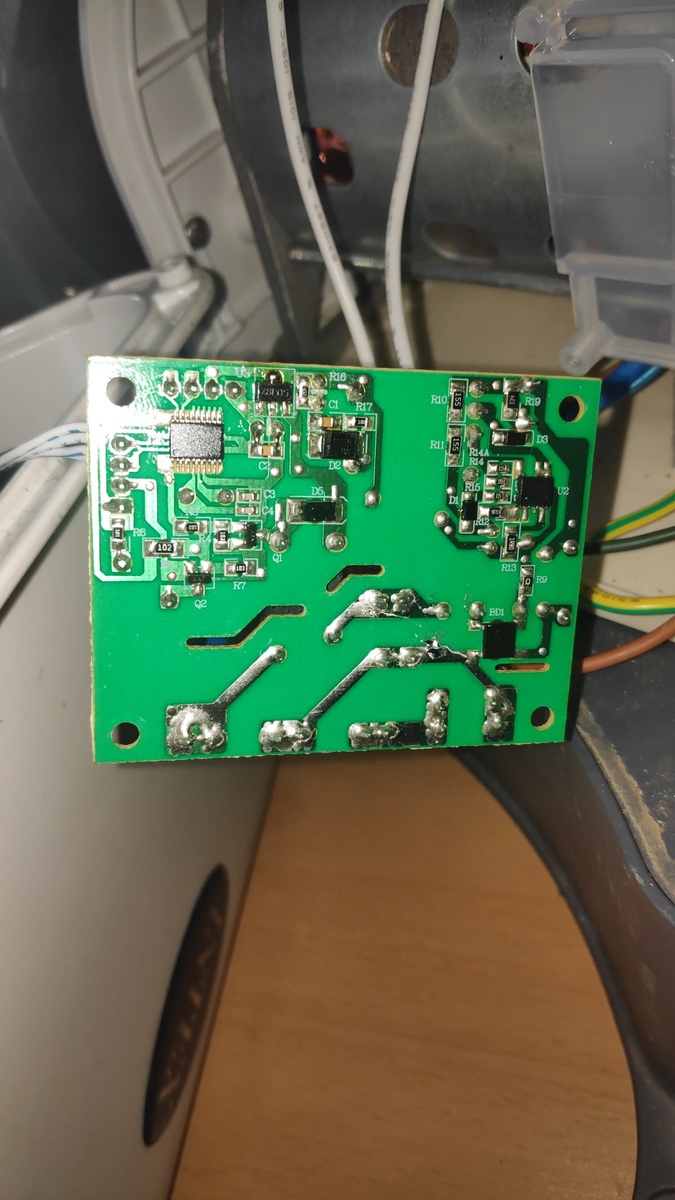

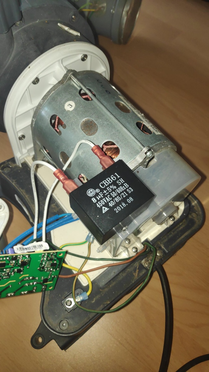

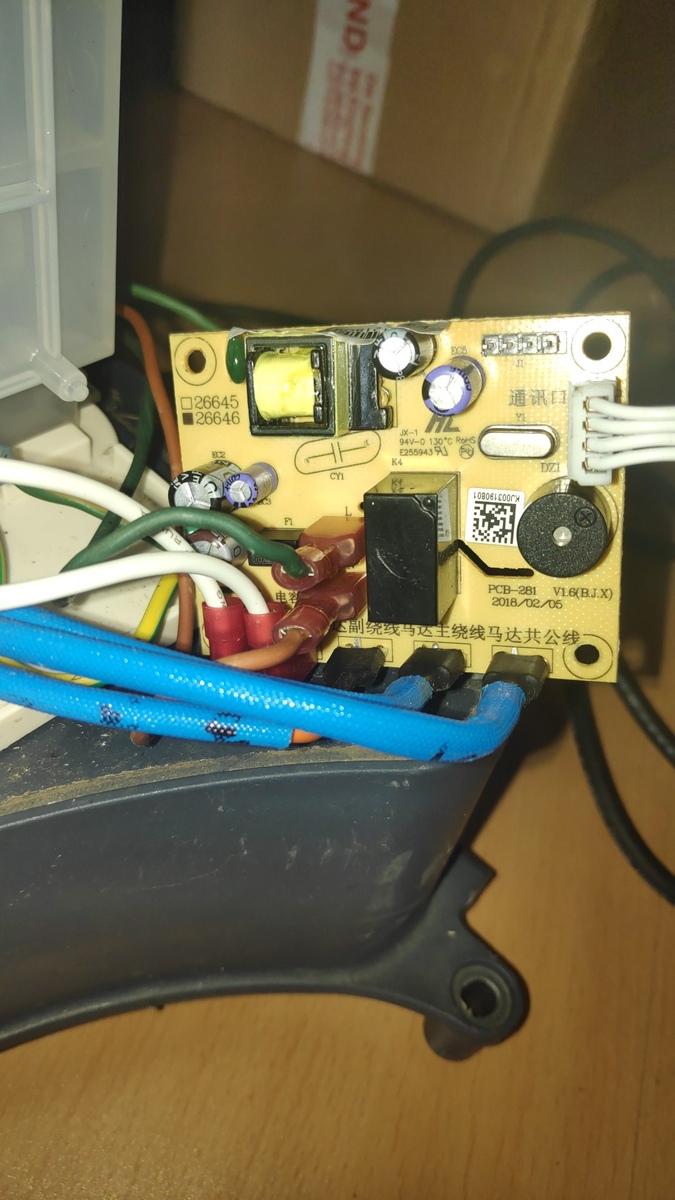

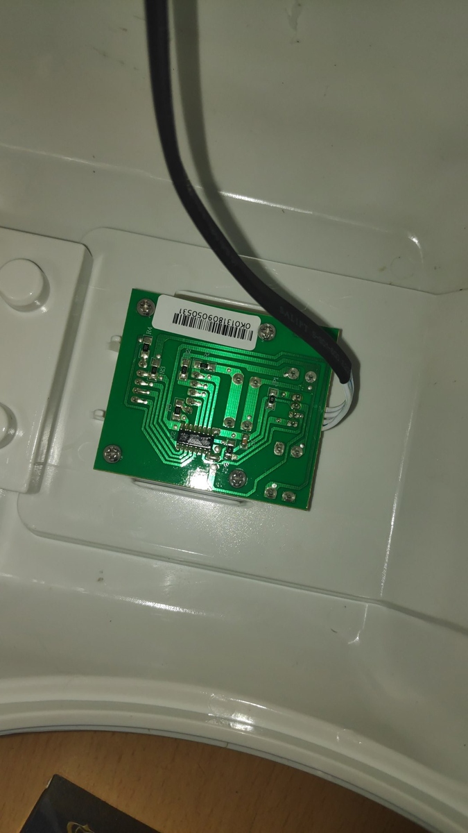

Nun stieg am Wochenende meine Pool-Pumpe aus und ich finde den Fehler nicht. Das Display geht nicht mehr an bzw. wenn ich die Pumpe einschalten will, passiert nichts.
Auf der Hauptplatine habe ich die Sicherung T1A mit meinem Multimeter überprüft - diese ist durchgängig. Optisch sehe ich keine Auffälligkeiten. Die Kondensatoren sehen gut aus. Woran könnte es noch liegen bzw. was kann ich noch versuchen?

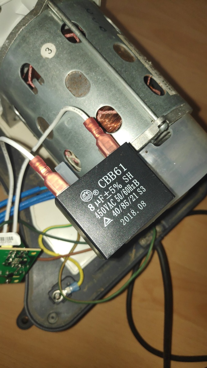

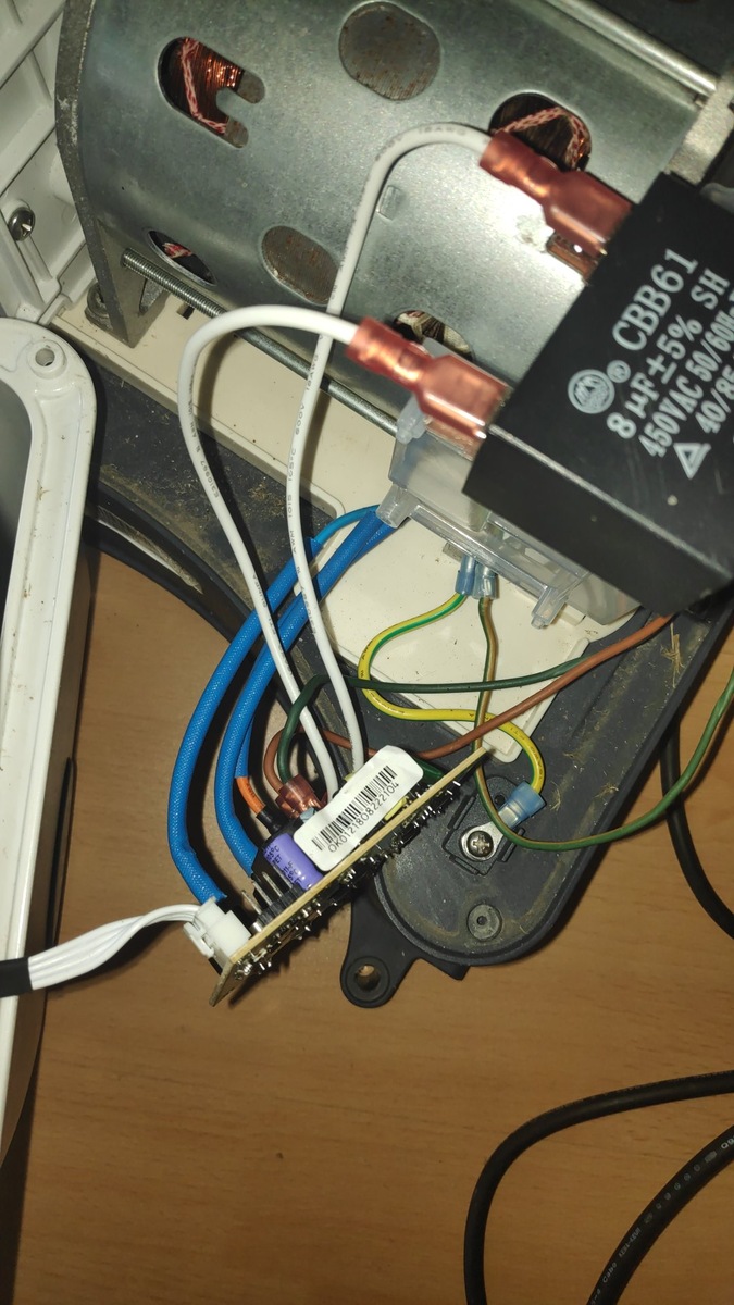

Ich habe ein paar Bilder gemacht und hoffe, man erkennt alles.
Vielen Dank schon einmal für eure Hilfe!

T1A sehe ich nicht, aber F1. Ist das ein Kondensatornetzteil, oder ein kleiner Trafo?
Also Spannungsversorgung, wahrscheinlich 5 Volt, Niederspannung messen, prüfen…
Hinter und vor Brückengleichrichter… Systematisch vorgehen…..
Auf F1 steht vermutlich T1A.
So sieht ein Sperrwandlertrafo aus. Und auch die ganze Topologie drumrum sieht nach Sperrwandler aus.
Welche Spannungen kannst du daran messen?

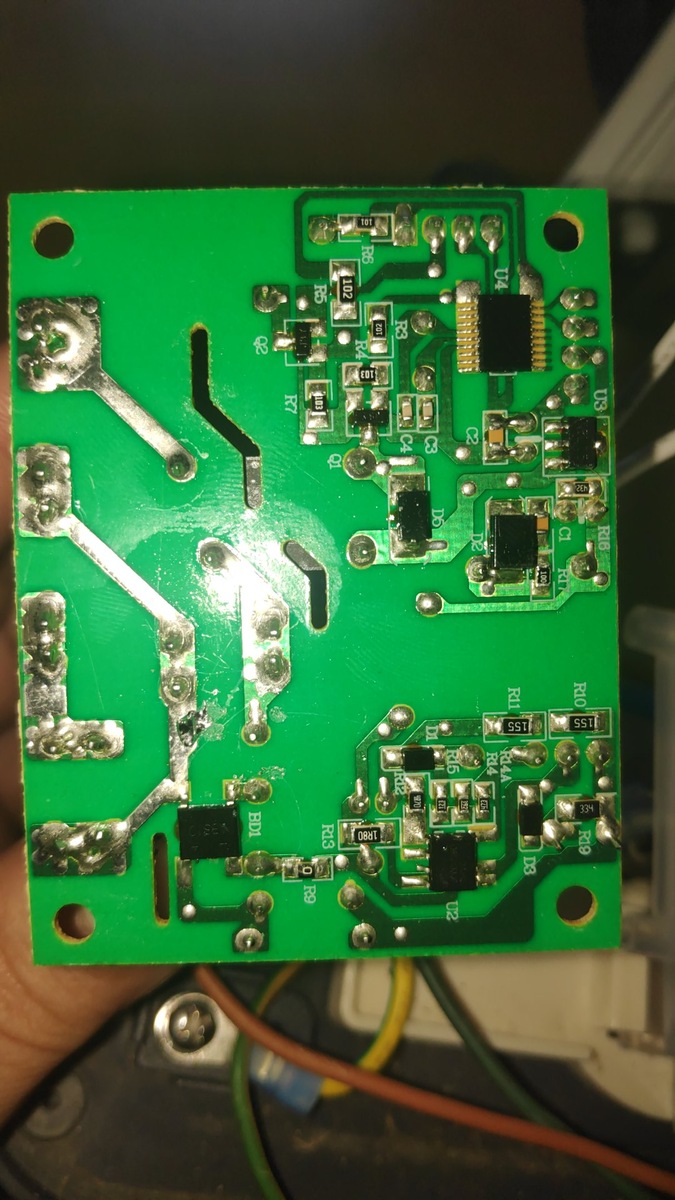

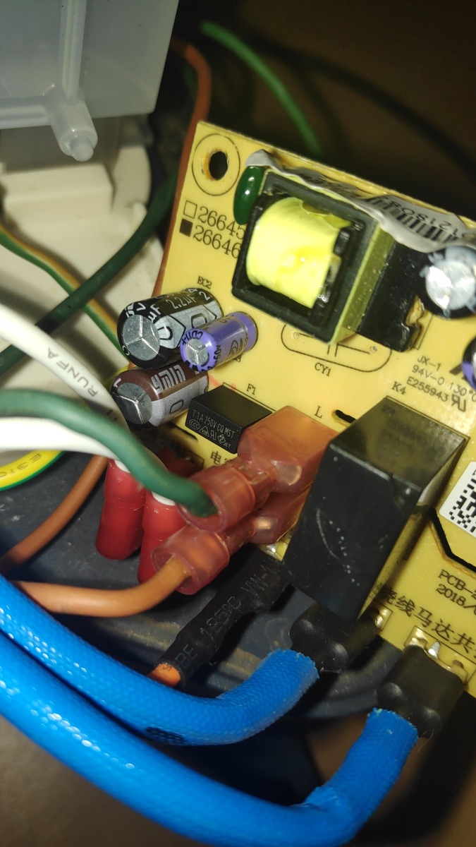

Mach noch ein paar Bilder vom Bereich um U2. So, dass man die Beschriftung der Bauteile erkennt.
Nach jetzigem Stand würde ich mal testweise den kleinen blauen Elko tauschen, denn so wie es aussieht, braucht den der Schaltregler zum Anlaufen....

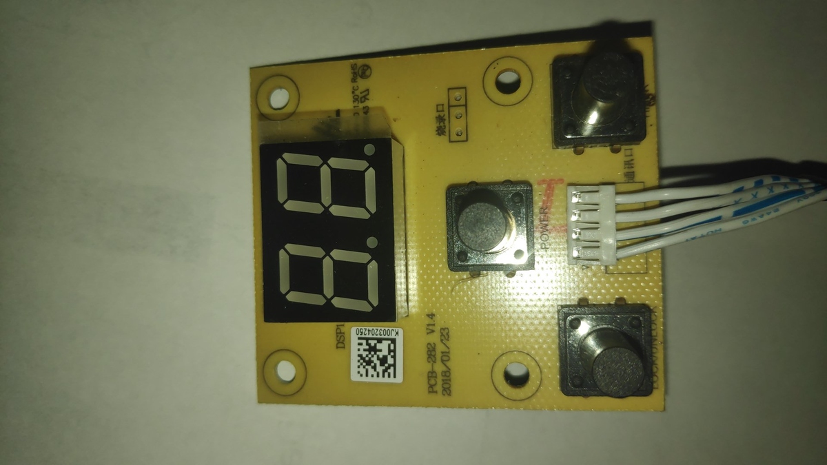

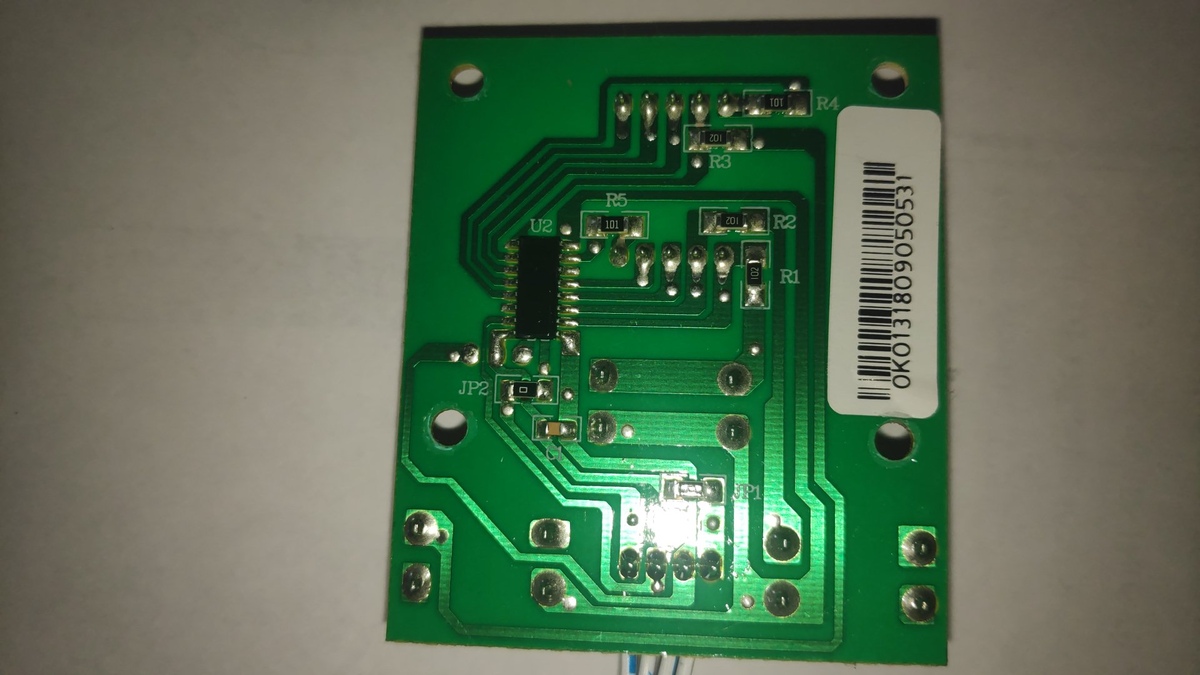

Also Display war vielleicht etwas übertrieben ausgedrückt. Es ist eine Siebensegmentanzeige.
Das Relais habe ich überbrückt und die Pumpe läuft an.
Den Elko gucke ich mir heute Abend genauer an und Messe auch nochmal die 5V nach.
Anbei noch zwei Fotos, u.a. von U2. Es ist alles sehr klein. Ich gucke nachher mal ob ich mit der Lupe etwas ablesen kann und schreibe es hier rein.
Modell ist eine Intex SF80220-2

Hier messe ich ca. 1,3V.
Also entweder überlastet durch einen Defekt, oder das Netzteil selbst ist defekt.

Platinen nicht ans Netz anschließen. An EC4 zwei Strippen anlöten, und dort mit richtiger Polarität die auf dem Relais angegebene Spulenspannung einspeisen. Dabei die Strombegrenzung des NT auf max 500mA einstellen.
Der Motor wird so natürlich nicht laufen, aber wenn das Display dann funktioniert liegt der Fehler im Netzteil und man kann ihn dort lokalisieren.
