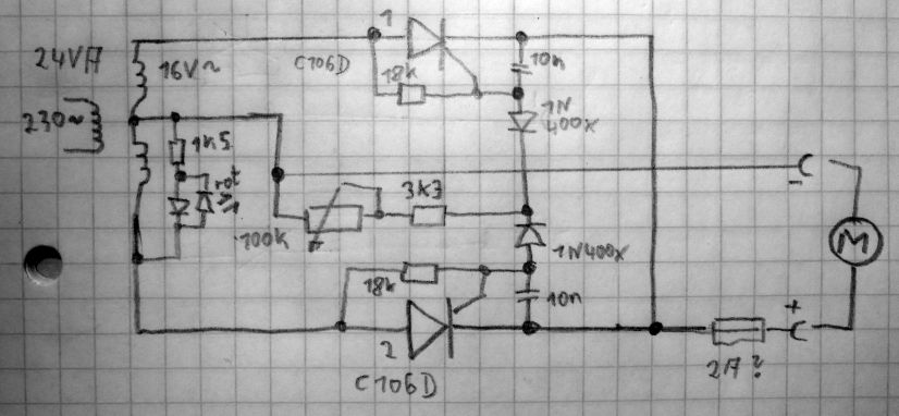

Ich habe hier eine Kleinbohrmaschine die an ihrem regelbaren Thyristornetzteil bei geringer Last oder im Leerlauf ruckelt. Schaltplan anbei. Am Labornetzteil läuft die Maschine ruhig.
Kann man da was verbessern? 18k oder die 10nF ändern? Elko an den Ausgang? Kleine Mindestlast an den Ausgang? Der C106D ist ein sensitiver Typ, der nur wenig Triggerstrom braucht: https://www.sigmaelectronica.net/manuals/C106D.pdf

Bei Thyristorstellern mit Lastausregelung ruckelt das im Leerlauf immer etwas. Ist normal. Zumindest wenn da EMK im Spiel ist. Am Labornetzteil hast Du ja auch nur DC. Deine Schaltung hab ich noch nie gesehen. Ist das eine Proxxon oder irgend ein Dremel? Gib mal nen Tipp.

Wo in dem gezeigten Schaltplan siehst du eine Lastausregelung?
Ich sehe die darin, dass die Kathoden der Thyristoren nicht auf Masse gehen, sondern auf den Motor. Damit haengt der Zuendzeitpunkt auch davon ab, wieviel Spannung der generiert, was Lastabhaengig ist.
Gruss WK

Udo S. schrieb:
Ist das eine Proxxon oder irgend ein Dremel? Das Teil ist ein Transformator 50600 der Firma Variat Electronic aus dem 220V Zeitalter, vertrieben unter der ehr unbekannten Marke Maxicraft.
Vermutlich sind ähnliche Thyristorsteller auch in vielen anderen Trafonetzteilen mit Drehzahlversteller für Minibohrmaschinen verbaut, die keine PWM oder einen Kühlkörper für die vorgeschlagenen, viel besseren linearen Schaltungen haben.
Wenn es ruckelt, schaukelt sich sicher irgendeine Instabilität auf. Schade, dass keiner eine einfache Idee hat, wie man die bestehende Schaltung beruhigt.

Nachdem Manfred und Ralf so tun, als ob sie nach Nennung der Maschinendaten eine ruckelbeseitigende Modifikation präsentieren können, hier die Daten, ich freue mich schon auf die Lösung: Das Maxicraft Motoretikett ist altersbedingt beschädigt, man erkennt aber noch 12-18V. Im Leerlauf messe ich bei 12V 1,25A, bei blockierter Achse bei 1,0V 1,2A, bei 2,0V 2,8A. L160mm D41,5mm 300g

Die Untersuchung des Ruckelns ergab am Speicheroszi, dass ständig zufällig einige aufeinanderfolgende Halbwellen fehlen. Eine Erhöhung des Ruhestroms mit einem Parallelwiderstand bis 18 Ohm brachte keine wirkliche Verbesserung. Die brachten erst 2200µF am Ausgang. Im engen Netzeilgehäuse fand sich noch Platz für 2x1000µF. Damit läuft der Motor ausreichend ruhig. Nur gelegentlich fehlen bei langsamen Leerlauf zwei Halbwellen. Problem gelöst.
