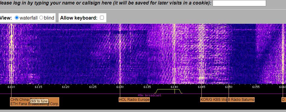

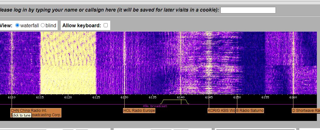

hier herrscht zwischen 6140 kHz und 6150 ein ziemliches Bedrängnis um diese Zeit auf http://websdr.ewi.utwente.nl.
6140 kHz (Radio Hungar) und weiteren französischen Sendern.
Aber was bedeutet die Sendeausbreitung zwischen 6115 bis 6125 kHz?
Ab 21:40 Uhr war sie auf einmal weg?
Beim ersten Spektrum hätte ich ja fast auf einen /Spectral Painter/ und einen Affenkopf gewettet. Leider passte das zweite Bild nicht in dieses Muster. ☺

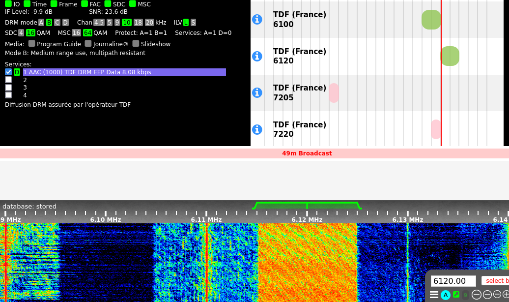

Das ist eine DRM Aussendung von TDF (Telediffusion de France). Sie wird vom Groß-Sender Issoudun auf 6120 kHz mit 100 kW ausgestrahlt.

SDR Twente kann kein DRM, sonst hättst Du das sicher ganz schnell herausgefunden. Aber wie gesagt, der Grund ist die zu hoch werdende Prozessor bzw. Serverauslastung, was wiederum bedeutete, dass SDR Twente weniger Nutzer gleichzeitig bedienen könnte. Und, last not least die allerseits bekannten Lizenzierungsprobleme, die schon so manchen Hobby-Kurzwellenhörer, der alles supergenau gerätemäßig einjustiert hatte, zur Verzweiflung getrieben hatte. Es kam immer die Fehlermeldung trotz guter Signalstärke: no audiocodec. Klar, der xHE-AAC-Codec ist kostenpflichtig. Mittlerweile sendet nur noch BBC World-Service mit xHE-AAC. Die anderen Stationen mit dem "alten" AAC Audio-Codec. Und Bandbreite kann parametriert werden. Auf Kurzwelle meistens die 10 kHz.

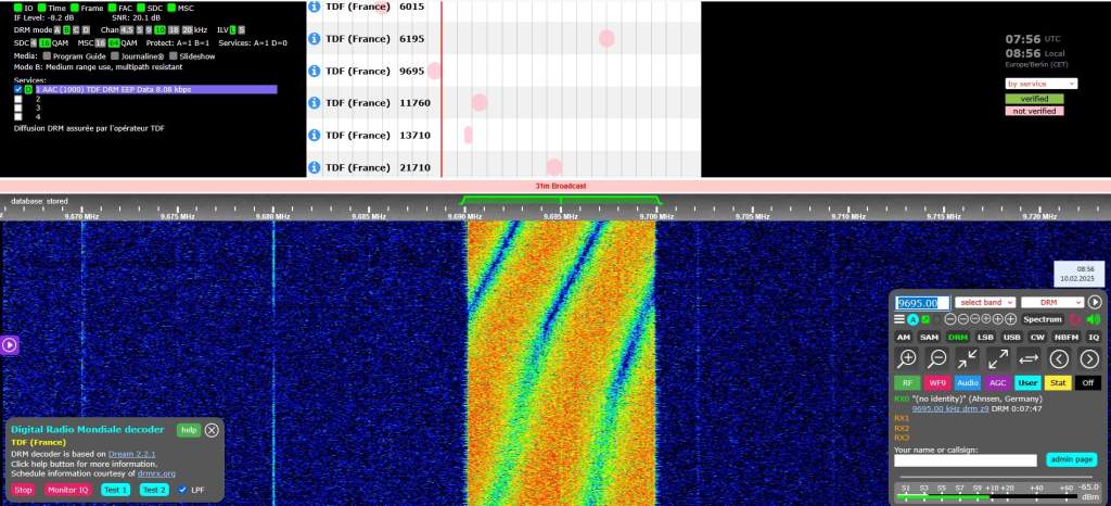

Alternativ kann man sich auf einen der zahlreichen Kiwi-Web SDR einloggen. Die können DRM dekodieren:

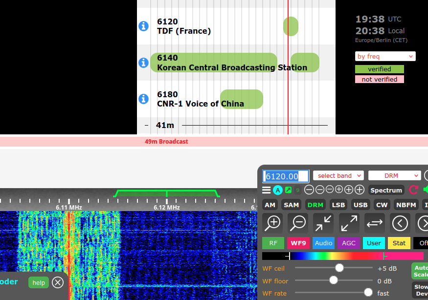

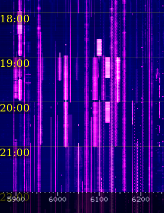

Aber was bedeutet die Sendeausbreitung zwischen 6115 bis 6125 kHz? Ab 21:40 Uhr war sie auf einmal weg?
Komisch. Laut WebSDR Twente gab es gestern zwei halbstündige Sendungen in DRM um 19 und 20 Uhr UTC. Um 19:40 Uhr UTC (= 21:40 Uhr MESZ) war die Frequenz leer.
Die Sendung läuft gerade wieder und KiwiSDR bestätigt dies.
Bis zu mir scheint das Signal (aktuell) nicht zu kommen...
Nö. Sendepause so wie gestern. Weiter gehts um 22 Uhr.
