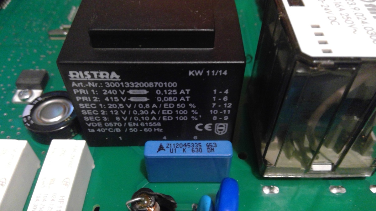

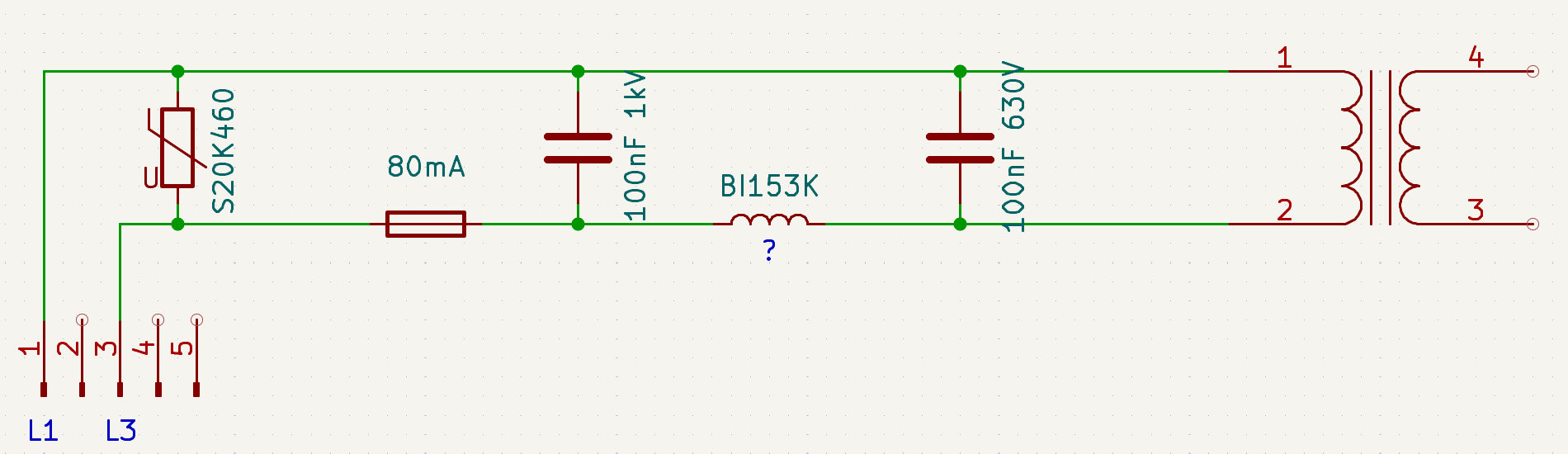

habe hier eine Platine einer Assa Abloy Torsteuerung.
Wenn ich die Leiterbahnen verfolgt habe entspricht das der angehängten
Verschaltung. Bei dem schwarzen zylinderförmigen Bauteil wo man auch
Schmauchspuren sieht bin ich mir nicht sicher was es ist. Vielleicht
eine Induktivität? Darunter sieht die Leiterplatte auch nicht mehr so
toll aus.
Was könnte das sein?
Vielen Dank schonmal!

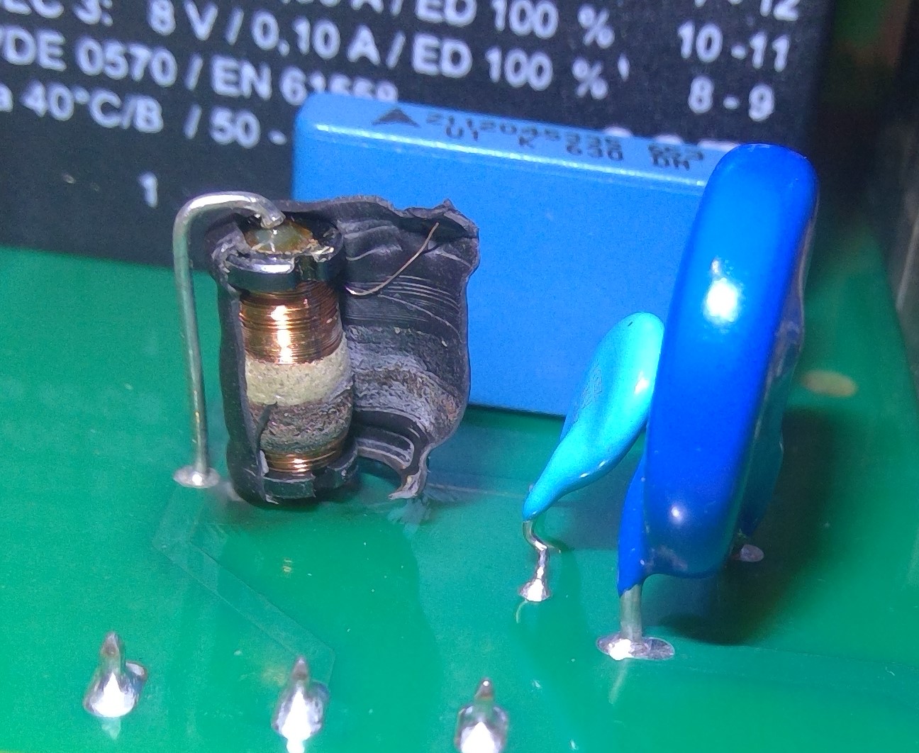

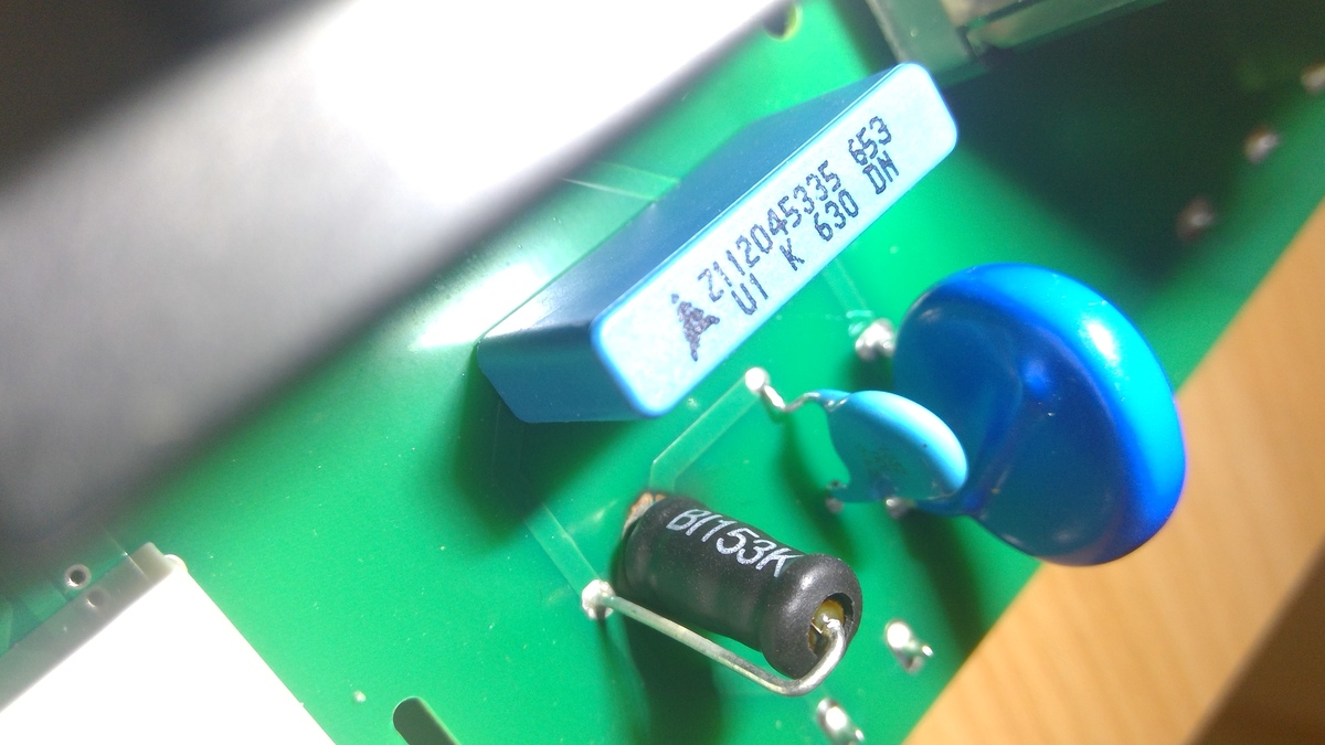

von Paul-Gerhard S. (paul-g)
Also es sieht tatsächlich so aus, als ob es eine Induktivität ist.
Kann mir anhand des Aufdrucks BI153K sagen was für eine?
Durchgebrant ist sie, habe schon bevor ich sie mit dem Messer bearbeitet
habe keinen Durchgang messen können.
von Marcel V. (mavin)
Dem Aufdruck nach müssten das 15 Mikro Henry sein.

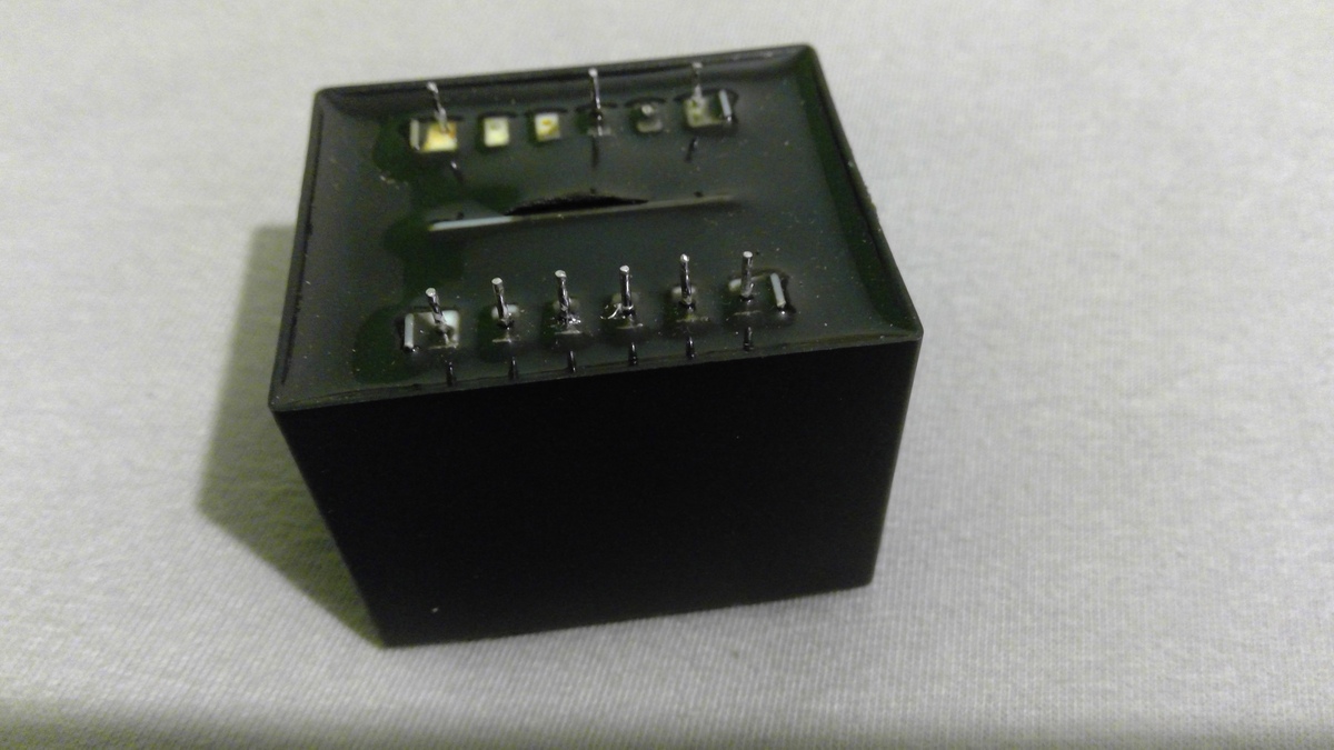

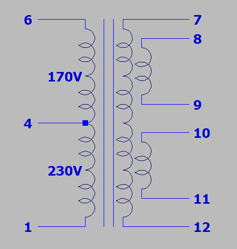

Der Trafo hat zwei Wicklungen eine für 230V und eine mit 400V. Kann man
mit der Brücke an der Klemme (erstes Bild) alternativ verdrahten. Die
für 400V hat 900 Ohm die für 230V über 1k Ohm das kommt mir irgendwie
komisch vor.

von H. H. (Gast)
Nö, 15mH. Und die Drossel spielt wohl auch Sicherung.
Micro oder Milli?
https://www.mouser.de/datasheet/2/153/11PHC-1730297.pdf
Ist zwar eine etwas andere aber bei denen bedeutet 153K wohl 15mH

von Flip B. (frickelfreak)
Es ist schon plausibel dass der VDR eine überspannung geklemmt hat und
dabei die drossel sicherung spielte. Kann also durchaus externe ursachen
haben. zum test einfach mal ne brücke rein und einschalten.
H. H. schrieb:
> Miss direkt am Trafo, Pinbelegung steht ja auf dem Trafo.
1-4 ca. 2kOhm
1-6 ca. 1kOhm
4-6 ca. 1kOhm
von H. H. (Gast)
Paul-Gerhard S. schrieb:
> 1-4 ca. 2kOhm
> 1-6 ca. 1kOhm
> 4-6 ca. 1kOhm
Plausibel.

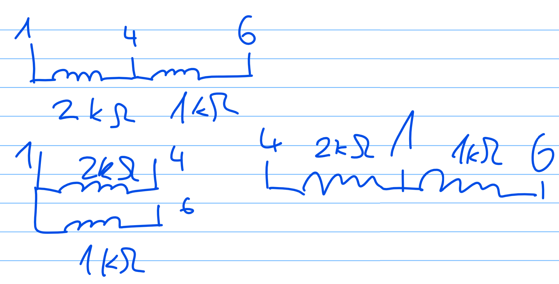

>> 1-4 ca. 2kOhm
>> 1-6 ca. 1kOhm
>> 4-6 ca. 1kOhm
> Plausibel.
Wie sollen denn die Wicklungen verschalten sein, dass das mit meinen
Messergebnissen zusammen passt?
Ich verstehs gerade nicht ganz.
von H. H. (Gast)
Ich war unaufmerksam.
Die beiden Teilwiderstände sind zwar etwa gleich groß zu erwarten, aber
zwischen 1 und 4 bzw 4 und 6.
Und 1kOhm ist für den Trafo auch deutlich zu viel. Da prüf doch mal dein
Messgerät mit einem Festwiderstand.

Der Trafo vom TO hat ca. 21VA. Ich habe gerade mal einen Trafo mit 14VA
gemessen. Der hat primär 2x115V mit je 130R je Wicklung.
Ein anderer Trafo mit 30VA hat primär 2x110V mit je 44R je Wicklung.
Mit der Aussage liegst du wohl richtig.
von H. H. (Gast)
Deiner wird für Dauerbetrieb spezifiziert sein, der des TE nicht. Daher
dürfte seiner auch auf die 260 Ohm für die 230V Wicklung kommen.
von Jörg R. (solar77)
H. H. schrieb:
Davon gehe ich aus. Allerdings hat der keinen Angabe über ED wie beim
Trafo vom TO. Da ist SEC1 20,5V mit ED 50% spezifiziert.

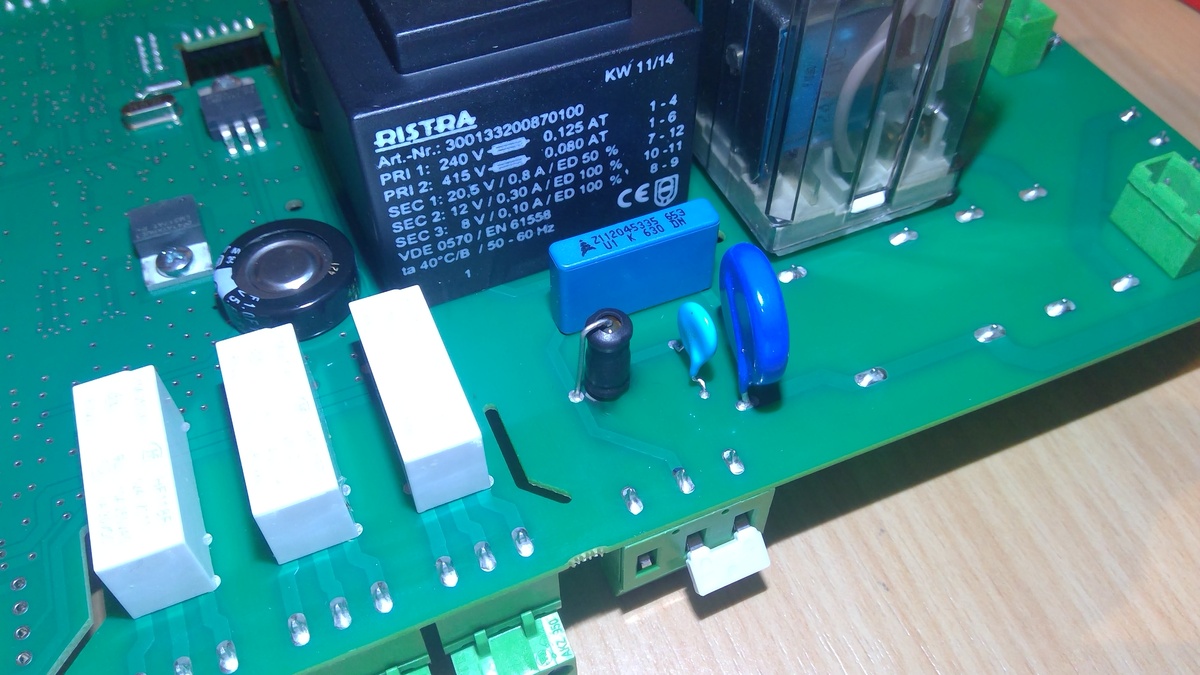

Habe jetzt mal die Induktivität gebrückt und mit einer 60mA Sicherung
angeschlossen. Die Sicherung ist dann direkt durchgebrannt.
Hab den Trafo jetzt ausgelötet, der sieht von unten auch irgendwie nicht
gesund aus.
Weis jemand wo ich so einen herkriegen kann? Wird wohl einer extra für
die gewickelt sein.
