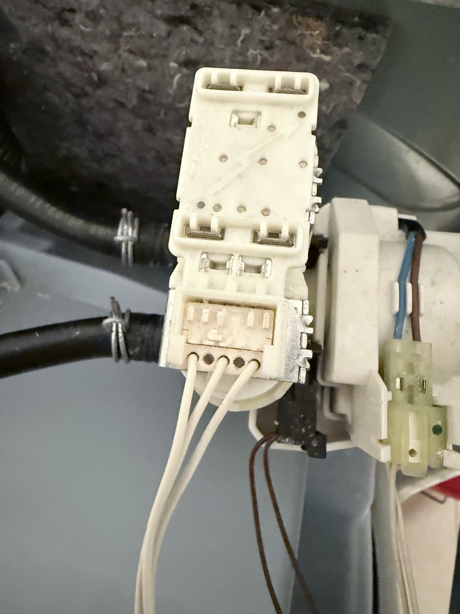

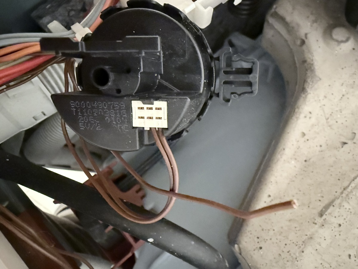

ich habe hier einen Bosch-Waschautomat von 2011, der einen Schaden am Drucksensor hat. Dieser ist wohl aus seiner Halterung gerutscht und dabei ist eine Ader der Anschlussleitung aus dem Stecker gerissen worden. Nach einiger Zeit der Fehlersuche habe ich diesen Schaden gefunden, aber leider finde ich nach viel mehr Zeit der Suche keinen passenden Steckverbinder um den Anschluss reparieren zu können.
Ich möchte nur als letzte Option einen Teilkabelbaum kaufen und die Enden neu vercrimpen/verlöten.
Anbei ein Bild des konkreten Anschlusses (3-polig, 3 brauen Kabel) und ein Bild eines anderen Anschlusses, der aber vom gleichen Typ ist. Es sieht aus wie ein 90-grad gedrehter, beidseitiger Crimp-Connector, aber ich habe über Bildersuche, CGPT, YT, etc. nichts passendes finden können.
Neuteil wäre das hier: https://www.bosch-home.com/de/de/product/00605829
Vielleicht kennt jemand der geschätzten Anwesenden diesen Verbinder?

Vielen Dank, das dürften die sein. Am Ende sieht's so aus, dass ich für den gleichen Preis von 10 von den Dingern (übliche Abnahmemenge) + Porto auch einen Kabelbaum(-teil) bekomme und mir das Zusammenfuddeln des Steckers spare. Dann schneide ich den Kabelbaum in zwei und verbinde einfach die Anschlussleitungen. So hab ich dann sogar noch ein Pigtail in Reserve.

Das sind Schneidklemmverbinder Mit kleinem Schraubenzieher kann man die meist öffnen. Alle Strippen markieren, neu kürzen (in der richtigen Reihenfolge) neu einlegen und mit Gefühl mit Schraubstock oder WaPuZa zusammendrücken... Geht ja keine Leistung drüber
Da gefühlt alle Hersteller Weißer Ware diese Stecker verwenden und die Kodierung auch nur Plastiknasen sind, die man schnell angepasst hat, kann man auch anderen Geräten ernten GS WM Tr ... , die am Straßenrand oder mit nett fragen sogar mal beim Wertstoffhof
Mit der Bastellösung drückt man sich uU Warmwasser ins Trinkwasser. Profimaschinen haben oft schon von Haus aus Warm- und Kaltwasseranschluß, vielleicht schaut man mal da nach, wie man es ordentlich macht.
Bezugsquelle für solche mehr-oder-weniger-Spezialstecker ist bei mir immer der Straßenrand. Erstens weil sie recht teuer sind, wenn man sie überhaupt bekommt, und zweitens zusätzlich noch einen ganzen Stall an Kodierungen haben, die man nicht kaufen kann (siehe z.B. Phoenix-Klemmen und was Buderus für einen bunten Haufen zwei- bis fünfpolige Spezialteile daraus macht, mit denen man die ganzen Sensoren etc. verwechslungssicher anschließen kann.) Und viertens braucht man oft noch Spezialwerkzeug, um sie ordentlich zu verpressen.
