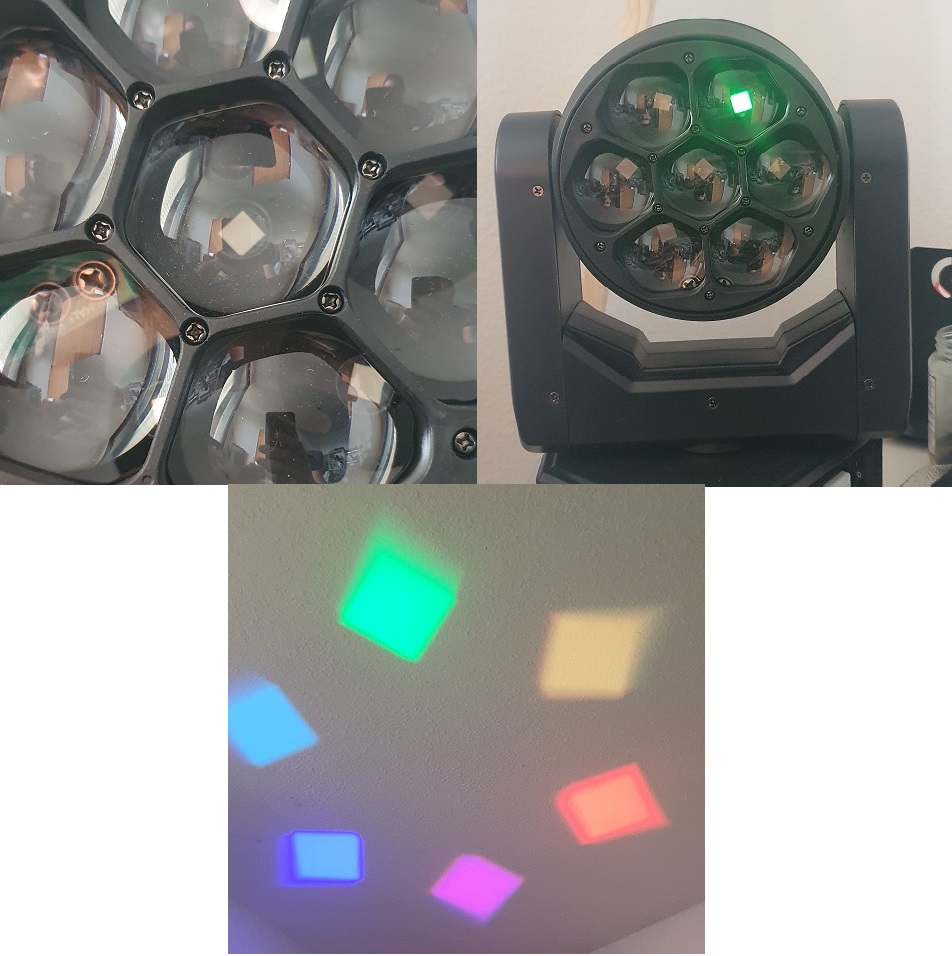

ich habe BeeEye Moving Heads gekauft und die haben einen sehr interessanten LED-Typ, der fokussiert einen farblich so homogen gemischten Strahl macht, wie ich das noch nie gesehen habe.
Wenn man durch die Linse schaut, wirkt die LED auffällig homogen in der Oberfläche. Auch das Leuchten wirkt sehr flächig. Dazu ein Bild, wo auch die Wandprojektion mit Mischfarben zu sehen ist.
Hat jemand eine Idee, welcher LED-Typ das ist? Ist das überhaupt eine LED? https://youtu.be/CqHyiXpoVlQ
Gegooglet hab ich natürlich - etwas erwschwerend ist, dass es ein Aliexpress Produkt ist - also ob es überhaupt eine 40W LED ist sei dahingestellt, womit ich vll. mit den falschen Angaben gesucht habe.
Ob da viele einzelne Emiter pro Farbe drauf sind und dann ein Diffusor davor?
Jedenfalls bin ich von der Strahlcharacteristig sehr begeistert. Mich stört sonst bei dem RGB(W) Gefimmsel, dass naturgegeben in dem Moment wo man den Strahl duch eine Linse schickt, sie bemerkbar macht, dass das die Emitter versetzt zu einander sind und sich der Strahl fragmentiert.
Das hat mich immer von allem abgehalten, was nicht entweder Washer oder nur weiß war. Das hier ist für mich ein bisschen der heilige Gral.
Beziehen sich die 40W auf den ganzen Strahler, auf jeden der 7 Spots oder auf jede der (wahrscheinlich) 21 bzw. 28 R/G/B bzw. R/G/B/'W'-LEDs?
Du kannst nicht mit einer LED verschiedene Farben erzeugen. RGB sind immer mehrere Chips (COB). Und ja, ein Diffusor ist dort bestimmt davor.
Eventuell sitzen für jede Farbe auch mehrere Chips drauf, um eine homogenere Lichtverteilung zu erreichen. Hast du das Linsenarray einmal abgenommen und die Abmessungen des Leuchtelements bestimmt. Falls du die Möglichkeit hast, könntest du das Spektrum bei verschiedenen Farbeinstellungen einmal angucken (RGB, RGBW, RGYC, ...).
