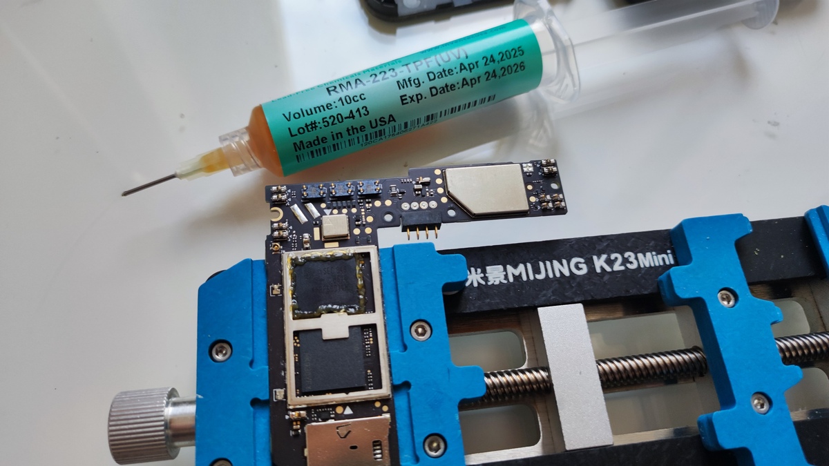

von Alexander (alecxs)
Das RMA-223 und der K23 mini sind heute angekommen, werden berichten.

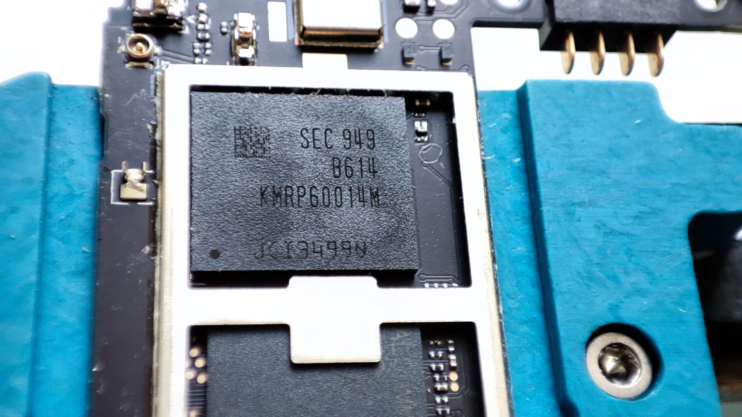

von Peter K. (chips)
hab mir das Video angeschaut - die Schwachstelle scheint öfter
vorzukommen wegen Durchbiegen der LP - wie bei den Fritzfons...
ich würde das probieren; der eMMC hat kein Underfill, der Probleme
machen könnte;
Platine ist klein, Unterhitze wäre zwar gut, aber nicht unbedingt
notwendig;
kritisch mMn ist: wenn der BGA schwimmt, darf man zur Kontrolle nur ganz
leicht antippen - das erfordert etwas Übung und Konzentration - bin auch
schon "ausgerutscht" und der BGA war weg von den Balls - dann ists
vorbei...
btw. ich hab für sowas RMA-223 benutzt, bei den genannten 360°C
funktioniert das mMn gut
Ich vertraue auf den Rahmen/Anschlag, ich vermute der soll sowas
verhindern.
da würde ich mich nicht drauf verlassen...
wichtig auch: nicht auf den BGA drücken, sonst formen sich die Balls zu
Kurzschlüssen

Ich tippe übrigens meist nur das PCB an. Wenn genug Zinn im Spiel ist
(sollte es ab mittelgroßen BGAs), sieht man schön wie sich der Chip
leicht bewegt.  2-3 Mal leichten tippen und für gewöhnlich haben dann
alle Lötstellen Kontakt....

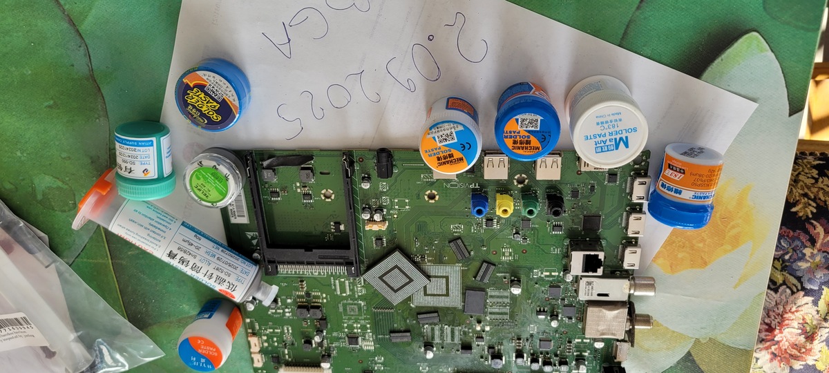

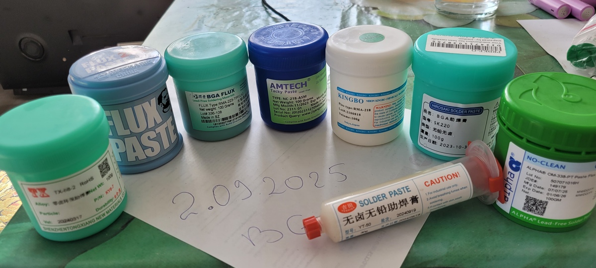

Jük P. schrieb im Beitrag #7932029:
> Im Bild oben seht Ihr einen kleinen Teil an Flüßmitteln, die ich beim
> BGA-Löten mal benutze
und welche sind für was optimal?

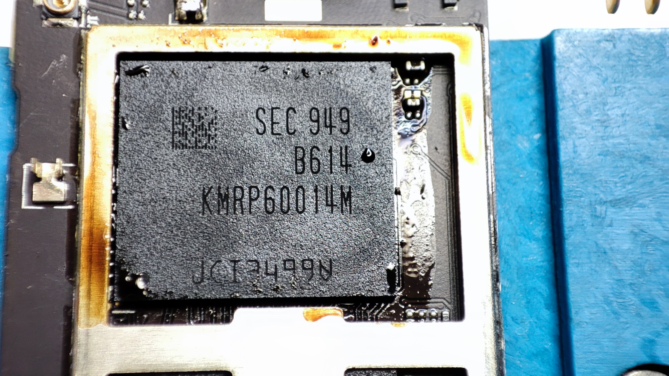

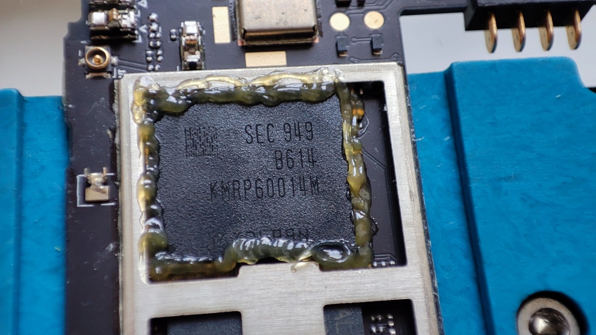

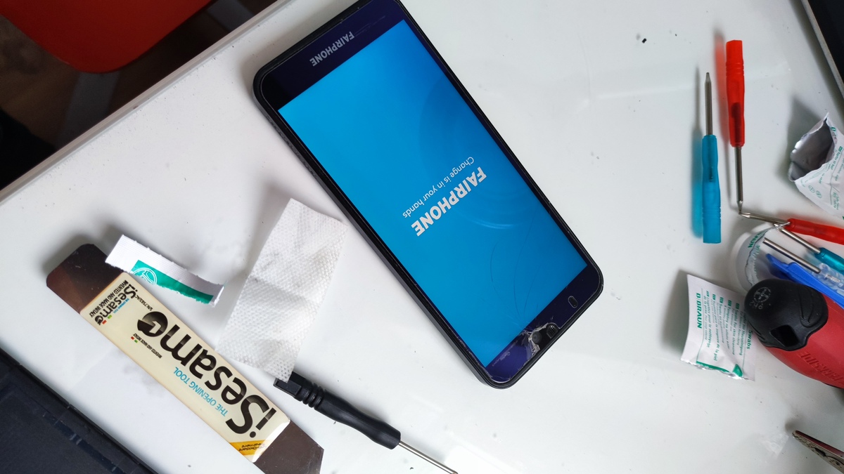

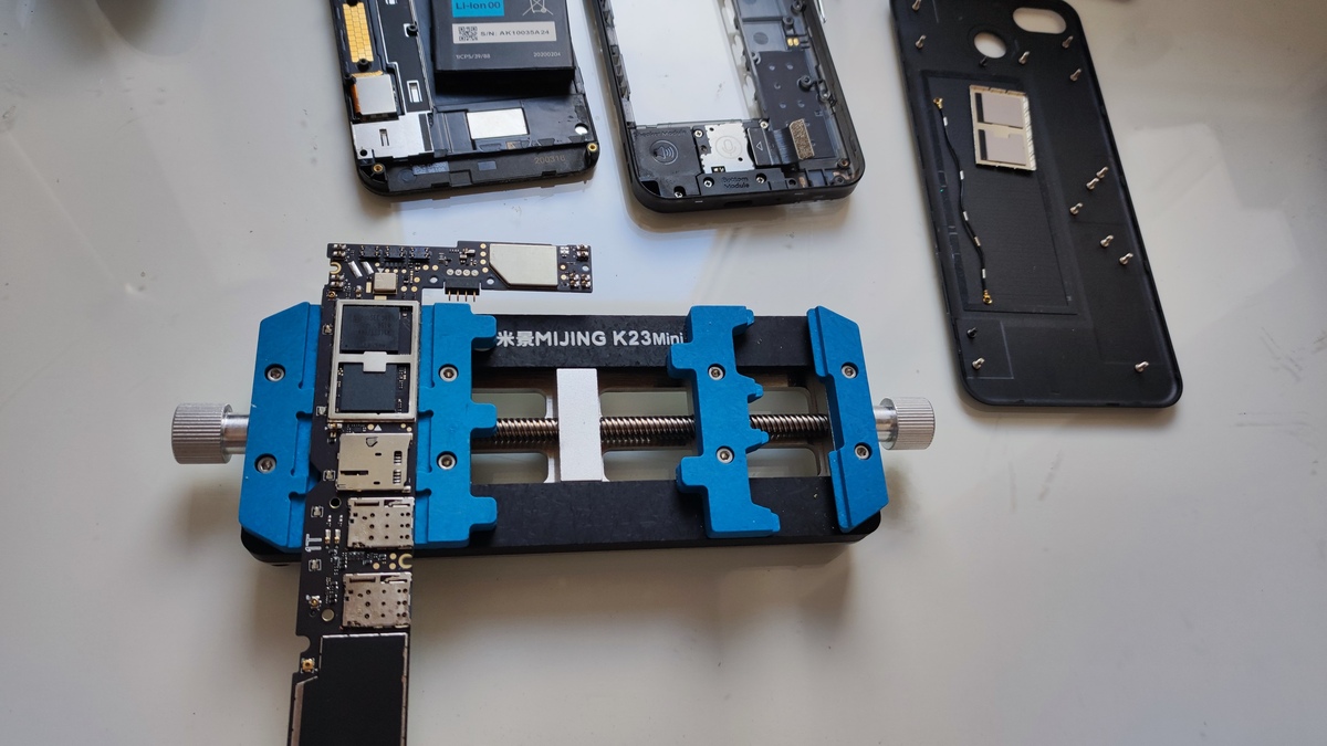

Heute hab ich das Gerät mal in die Finger bekommen. Hab es so gemacht
wie im Video, 360°C Stufe 5 für 20 sek.

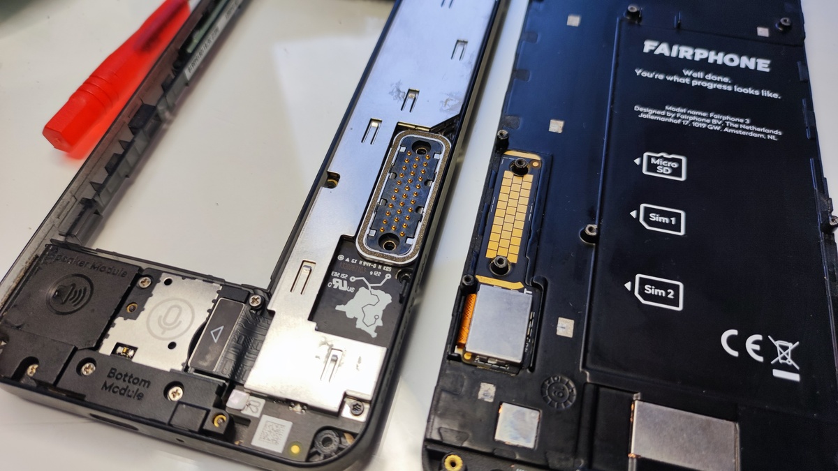

Gerät vibriert und lädt mit 8.5W aber Bildschirm bleibt dunkel. Da die
Kontakte vom Bildschirm nur aufgelegt werden ist mir das allerdings
nicht ganz geheuer.
Beitrag #7958605 wurde von einem Moderator gelöscht.

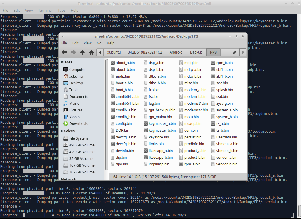

Also das Fairphone 3 bootet, kann auch in fastboot und EDL Mode den
Flashspeicher problemlos lesen. Ich werde mal die Display Kontakte
reinigen, vielleicht nur ein Kontaktproblem.
Operation erfolgreich, geht wieder. Das gebrochene ist nur das
Displayschutzglas, das Display ist heile. Es waren die Kontakte das
Problem.
Was mich stört ist das aufgedruckte Haltbarkeitsdatum. Was passiert mit
dem Flux nach einem Jahr?
Beitrag #7958691 wurde von einem Moderator gelöscht.
Dafür dass es Müll ist bin ich damit sehr zufrieden. Hatte vor kurzem
den Bordcomputer vom Auto nachgelötet, NEC irgendwas QFP 64 mit
Lötkolben quer drüber, das Flux hat den Rest erledigt, ging einwandfrei.
