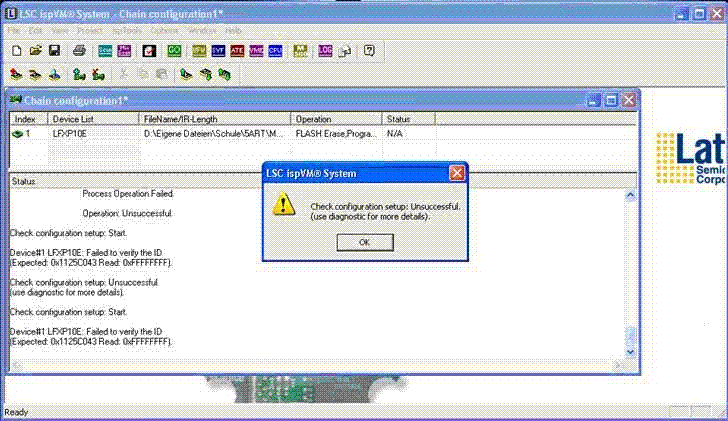

Danke! Haben jetzt jedoch ein anderes Problem! wir können nicht auf das Evaluationboard zugreifen sprich uns wird folgende Fehlermeldung ausgegeben (im Anhang)!! Danke im Voraus

Das ist ein XP Evaluation board mit einem Lattice FPGA (LFXP10E)

Use "diagnostic" steht da, das muß das angeschlossene FPGA finden. Wie ist das Evaluationsboard am PC angeschlossen, seriell oder Druckerport, oder USB? vielleicht muß z.B. der Drucker auf "EPP" oder sowas im BIOS eingestellt werden. Oder Windows XP braucht ein Zusatzprogramm, oder Admin-Rechte, das kann vieles sein.

Danke Leute! Das nächste mal von mir aus in JPG, GIF oder sonst was.... Leider haben wir das schon alles überprüft!! Angeschlossen ist das Bord über USB mittels eines Lattice eigenen Konverter. Dass das Board angeschlossen ist wird ja auch erkannt, nur die ID kann nicht gelesen werden. Danke Viktor PS.: Ich hoff jetzt ist für jeden was dabei

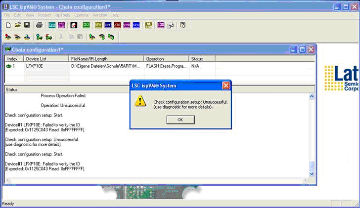

Erweiterung

ist das nochmal dasselbe Bild? was sagt denn "Diagnostics"?

Nun, auch wenn du nur die alten Screenshots geschickt hast. Ihr habt dieses board, richtig? http://www.latticesemi.com/products/developmenthardware/fpgafspcboards/xpstardevaluationboard.cfm Die Software will die ID vom FPGA lesen über JTAG lesen. Habt ihr den Programmieradapter auch an den richtigen Stecker gesteckt? Es gibt JP7 und JP8. Der USB-Adapter ist wie es scheint mit losen Kabeln (kein Flachbandkabel) ausgerüstet. Wirklich alles korrekt verbunden? Sind die Jumper für VCC Core und VCCIO richtig gesteckt? Was messt ihr an den PINS vom FPGA für Betriebsspannungen? Da immer 0xFFFFFFFF zuück kommt tippe ich auf a) FPGA zuckt nicht und ein Pullup hält TDO auf HIGH. Oder b) irgendwas mit TDI/TDO/TCK/TMS ist falsch angeschlossen. MfG Falk

Danke Wir verwenden Version 16.1.2 Jedoch haben wir das Glück gehabt nach langem hin und her ein Mach OX Board von unserem Abteilungvorstand zu bekommen! Und siehe da es funktioniert! Nochmals danke für die Mühe Viktor
