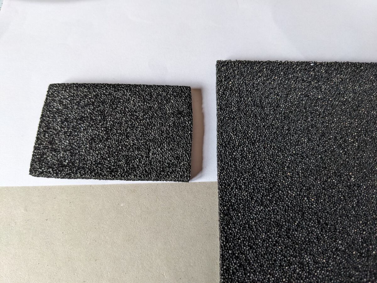

Ich habe mir durch einen Tip im Forum IC-Steckschaum von
Donau-Elektronik bestellt. Der ist aber ganz und gar nicht das was ich
mir vorstelle. Das Material ist recht weich und wirkt als ob er schon
bald weg bröselt. Wenn ich mit dem Finger drauf drücke, bleibt er
zusammengedrückt.
Auf dem Foto sieht man rechts den neuen Steckschaum und links ein
kleines Stück, das noch aus den 1990ern stammt. Der ist sehr fest und
haltbar. ICs lassen sich problemlos und nahezu beliebig oft stecken.
Optisch von dem neuen kaum zu unterscheiden.
Die Stücke waren Teil der Verpackung von Lasereinheiten. Ich hatte die
damals massenweise gesammelt und alle Stücke sind noch heute in
Gebrauch. Da hat sich auch nach 35 Jahren nichts aufgelöst, die sind
quasi wie neu. Ich nehme mal an, dass die einfach stärker mit Kunstharz
getränkt sind. Es gab damals auch eine weichere Ausführung, die Teile
sind dann nach einigen Jahren weg gebröselt, eine riesige Sauerei in den
Schubladen.
Weiß jemand wo ich den festeren Steckschaum bekomme? Vielleicht heißt
der ja auch anders.

Ich habe den bisher immer bei Reichelt gekauft und bin zufrieden damit:
https://www.reichelt.de/de/de/shop/produkt/esd_pe-steckschaum_hart_300_x_6_x_300_mm-60373

Danke, den versuche ich mal. Die Angabe "harte Ausführung" macht
jedenfalls Hoffnung :-)

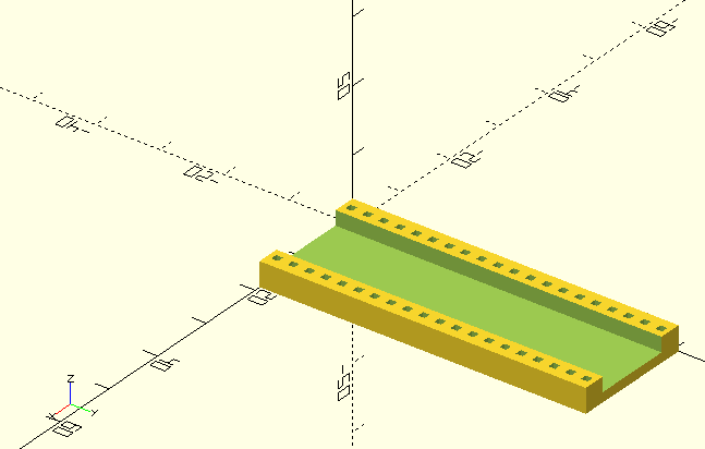

von Rüdiger B. (rbruns)
Habe ich in TPU gedruckt, es gibt auch ESD-safe Filament.
OpenSCAD:
Raster=2.54;
RW=6; // Breite Chip 3 oder 6
RL=20; // Laenge Chip
$fn=18;
difference(){
cube([Raster*(RW+1.5),Raster*RL,3.75]);
    for(x=[Raster/2:Raster:Raster*RL]){
        translate([Raster*(0.75),x,0])rotate([0,0,45])
            cylinder(d1=1.8,d2=1.5,h=3.8,$fn=4);
            cylinder(d1=2.2,d2=1.2,h=1.2);
        translate([Raster*(RW+0.75),x,0])rotate([0,0,45])
    translate([Raster*1.375,0,1.5])cube([Raster*(RW-1.25),Raster*RL,3.1]);
    //translate([Raster*(0.5),0,0])cube([1.2,Raster*(RL),0.2]);
    //translate([Raster*(RW+0.5),0,0])cube([1.27,Raster*(RL),0.2]);

Jörg war so nett und hat mir ein Stück Steckschaum zum Ausprobieren
zugeschickt.
Der Steckschaum entspricht in etwa dem was ich mir vorgestellt habe.
Schön fest, nicht zu dick und die ICs lassen sich leicht drauf stecken.
In den zwei Kästchen rechts ist der neue. Je nach ICs passen bis zu drei
Ebenen rein.
