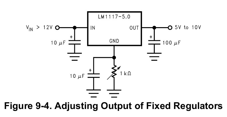

Im Datenblatt des LM1117 ist ein Schaltungsbeispiel zur Erhöhung der
Ausgangsspannung mittels eines Widerstands in GND (Seite 16, Figure
9-4).
In diesem Beispiel erhöht sich beim LM1117-5.0 mit einem 1k Widerstand
die Ausgangsspannung von 5V auf 10V.
Wie kann ich diesen Widerstand berechnen?
Und sind die 10µF parallel zwingend notwendig?

Das ist eher Murks, weil damit das funktioniert, müsste der GND-Strom
vom Spannungsregler relativ konstant sein. Naja. Wenn, dann eher ein
Z-Diode. Aber wozu der Aufwand? Nimm den passenden Regler und gut.

Also ich brauche eine Schaltung mit möglichst wenigen Bauteilen um eine
bereits geregelte Spannung mittels Poti um ca. 2V zu variieren (bei
300mA Last). Also ca. 5...7V am Ausgang. Am Eingang sind 9V. Es kommt
dabei nicht so sehr auf Präzision an.
von Falk B. (falk)
Na einfach den LM1117 als einstellbare Version! Braucht ZWEI externe
Widerstände und einen Poti. Du leidest am "Wald und Bäume"-Problem! ;-)

Quiescent current typ. 5mA bei der 5V-Version.... Rest ergibt sich

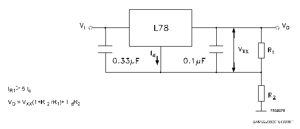

Das ist eine blöde Idee. Im Datenblatt des 78xx ist eine bessere
Schaltung. Und da ist auch die Berechnung angegeben.

Ich brauche dann mindestens 3 Widerstände, weil Potis in der Regel
Standardwerte haben. Mit der Festspannungsausführung brauche ich nur
einen Widerstand + Poti.
Nun zurück zu meiner eigentlichen Frage: Wie berechnet man den
Widerstand?

470Ohm-Poti - dann gehts bis 7,35V
R = U / I
Der Strom steht im Datenblatt des Regler.
Das kommt drauf an, ob der Spannungsregler kurzfristige Schwankungen
ausregeln soll.
> Wie berechnet man den Widerstand?
Individuell je Chip durch ausprobieren, weil die Streuung relativ groß
ausfällt. Also nur etwas, wenn die Spannung alles andere als genau sein
soll. Zum Beispiel, wenn das Gerät auch mit einem Akku, der zwischen
10,5 bis 14,4V liegen kann, zufriden wäre.
von Tim 🔆 (solarlicht)
Danke, das war das Stichwort.
Ich sehe es dann ein, dass es Murks ist. Das ist dann ja wohl nicht
reproduzierbar und bei jedem Regler anders.
Im Gegensatz zu modernen LDOs nennt das Datenblatt keine Varianz, der
"Quiescent current" scheint recht konstant 5..10 mA zu betragen. Da NS
das so im Datenblatt zeigt, wird es halbwegs passen.
Falk B. schrieb:
> Naja. Wenn, dann eher ein Z-Diode.
Das wird ja immer schlimmer, EINE Z-Diode. Sowas habe ich mit 7812 und
LED im Fuß gebaut, wobei ein LM317 eigentlich stabiler wäre.
So ist das, der Querstrom der Regler darf erhekblich streuen, kann man
also nur als Einzelstück so bauen. Wenn es um ein solches geht, würde
ich es zusammenlöten und messen.
Für eine (Klein-)Serie wäre der LM1117-Adj passend. Erzähle uns nicht,
dass Du den zusätzlichen Widerstand nicht unterbringen kannst. Aber für
beide Versionen: Was passiert, wenn das Poti aussetzt? Ich habe sowas
stets mit Festwiderstand und parallelem Poti gebaut.
