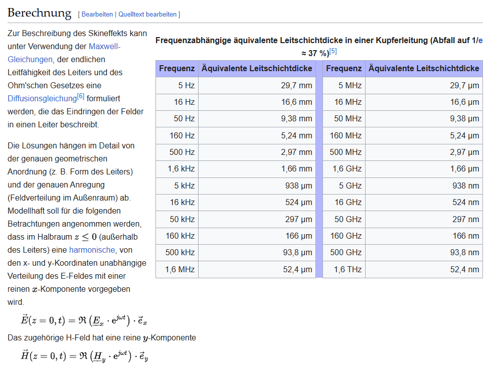

Kann mir jemand erklären oder gar bestätigen das, wenn ich eine
Einzelader mit 2,5mm² für eine Übertragung von 20A mit 5kHz verwende,
effektiv nur noch 938µm des Leiters zu Verfügung stehen? Um wieviel
vergrößert sich da der Leitungswiderstand? Die Formel ist zu hoch für
mich.
https://de.wikipedia.org/wiki/Skin-Effekt

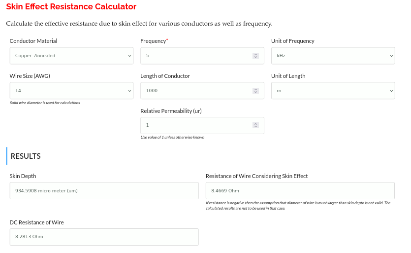

Es gibt zum Skin-Effekt auch einen Online-Rechner. Der spuckt Dir das
aus.
Der spuckt Dir auch den effektiven Widerstand aus:
https://voltage-disturbance.com/engineering-calculators/skin-effect-calculator/
Suchworte waeren fuer weitere:
skin effect resistance calculator

von Rainer W. (rawi)
Al schrieb:
> Nicht ganz. Die Eindringtiefe nimmt exponentiell  ab.
Nein.
Die Eindringtiefe ist die Tiefe, in der die Stromdichte auf 1 % der
Oberflächenstromdichte abgesunken ist.
Damit ist sie etwa um einen Faktor 4,6 (ln(0,01)) größer, als die
äquivalente Leitschichtdicke. Letztere taucht als Normierungsfaktor im
Exponenten der e-Funktion auf.
Al schrieb:
> Gut, wenn "Eindringtiefe" ein definierter Term ist, dann nimmt eben die
> Leitschichtdicke exponentiell ab. Zufrieden so?
Nein, nicht verstanden. Gib einfach einmal "Leitschichtdicke" bzw.
"Eindringtiefe" in die Suchmaschine deiner Wahl ein.
Die äquivalente Leitschichtdicke ist genauso ein fest definierter Term.
Sie gibt (unter bestimmten Voraussetzungen) an, in welcher Tiefe die
Stromdichte auf 1/e der Oberflächenstromdichte abgesunken ist.
Das Einzige, was exponentiell abnimmt, ist die Stromdichte.

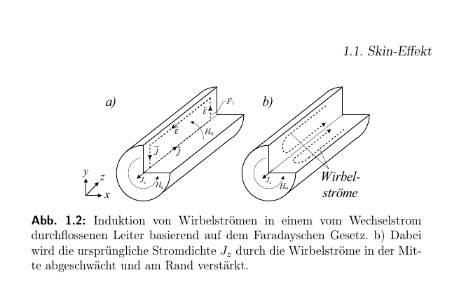

von Giovanni (sqrt_minus_eins)
hier mein Versuch mit FEM (FreeFem++):
* Einzelleiter Cu, 5.6e7S/m, 2.5mm², 20A ergibt sich eine DC Stromdichte
8e6A/m²
* Berechnung für 50Hz, 5000Hz, 10000Hz
Widerstandserhöhung gegenüber DC
50Hz     k = 1.0
5000Hz   k = 1.01583
10000Hz  k = 1.06103
Stromdichteverteilung in den Bildern.
Anm: Für die bisherigen Berechnungen (U-Profile / proximity) haben die
Ergebnisse gepasst.

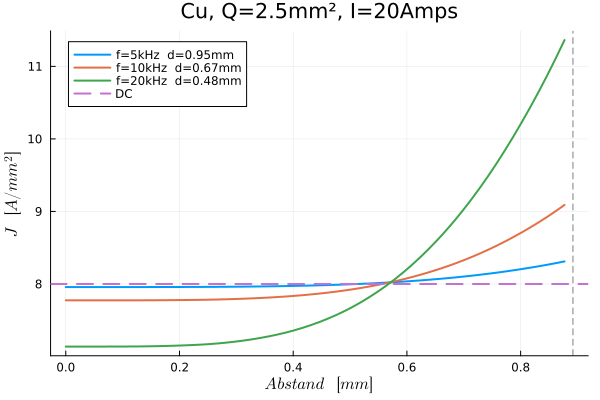

von Bernhard S. (gmb)
Giovanni schrieb:
> 5000Hz   k = 1.01583
Bist du sicher? Der Wert erscheint mir unplausibel, bei 2.5 mm^2 hast du
einen Radius von ca. 0.9 mm und eine Skintiefe von ca. 0.9 mm, und da
ist die Stromdichte auf 1/e abgesunken. Es müsste die
Widerstandserhöhung größer sein als 1.5 % denke ich.
Bernhard S. schrieb:
> Bist du sicher?
Nicht ganz.
1) Aber ich habe meine Rechnung nochmals kontrolliert (Beilage).
Die Kurven in Abb 1.6 passen mit meinen Ergebnissen zusammen
2) https://www.cordial-cables.com/de/skineffekt  Hier steht: "Allerdings
hat der Skineffekt im analogen Audiobereich keine nennenswerte
Bedeutung, denn er ist abhängig von der Frequenz. Erst ab 50 kHz bei
einem 0,5mm² Leiter ist dieser Skineffekt überhaupt spürbar. Der
Widerstand erhöht sich z.B. bei 20 kHz nur um 0,2%, bei 200 kHz um 20%."
Vielleicht mach ich noch eine Kurve Stromdichte(Radius).
erledigt.
Zur Widerstandsänderung DC zu AC siehe Dateianhang. Das paßt auch zu den
Ergebnissen der anderen Postenden.
Quelle:
Tabelle AWG zu mm²:
https://www.multicable.com/resources/reference-data/cross-reference-awg-to-mm2/
Giovanni schrieb:
> erledigt.
Warum geht die Stromdichte bei 20 kHz in fast 2-facher Skintiefe nur auf
ca. 7/12 zurück und nicht auf 1/e^2 = 0.135 ? Wenn das korrekt ist, dann
habe ich ein Verständnisproblem ...
Ehrlich gesagt traue ich den Online Kalkulatoren zum Skineffekt nur so
weit wie ich sie werfen kann (gar nicht), viele kennen nur den
Hochfrequenzfall mit sehr geringer Skintiefe in Relation zum
Drahtdurchmesser. Der Hinweis unten rechts in deinem Screenshot
bestätigt das.
> Hm. Also ich habe mal in Octave/Matlab nachgerechnet. Die Stromdichte
> geht ja mit e^((r-R)/sigma) mit
Ich denke so einfach ist es nicht.
hier ein Teil aus FEM:
real sigma = 56e6;     // S/m
real frequency = 5e3;    // Hz
real omega = frequency * 2*pi;
real Strom = 20.0;     // A
real mu0inv= 1.0/ (4.0e-7*pi);
real Kappa = sigma*omega;
real delta = sqrt(2.0/(4e-7*pi*omega*sigma));
solve FEM....
Js = - kappa*u*1i + Ec1*sigma;
Die Stromdichte ist die SUMME des 5kHz Stromes PLUS die Wirbelströme.
EC1 ist dabei die el. Feldstärke, die den Strom treibt.
Integriert man Js über die Fläche dann erhält man den Gesamtstrom (bzw.
die Normierung).
Widerstand ist dann anders!
Hier geht es um den Vergleich der Verluste, und die sind proportional
Js².
Das mit exp(...) Verlauf ist klar. Nur wie große ist die Stromdichte am
Rand?
PS: octave hat auch Funktionen für Integration:
https://docs.octave.org/v10.2.0/Numerical-Integration.html
> Wo und in welche Richtung fließen bei dir Wirbelströme?
Im Kreis. Genau das ist das "Problem". In der Mitte gegen den Strom,
außen mit dem Strom. D.h der Strom wird nach außen gedrängt.
Eine Widerstandserhöhung NUR mit Eindringtiefe zu berechnen ist eher
schwierig.
OK aber der Gedanke startet mit einer homogenen Stromdichte, überlagert
man die Wirbelströme vektoriell ergibt sich der Verlauf der Stromdichte
nach e-Funktion, so dass man die Wirkung des Effekts alleine mit der
Eindringtiefe berechnen kann, so denke ich.
> Runddrähte und dass es da Besselfunktionen wären.
Danke. Guter Hinweis. Eine analytische Lösung ist natürlich immer
schöner als ein Problem mit FEM zu erschlagen. Braucht aber etwas mehr
NI (Natürliche Intelligenz) und Zeit.
aber jetzt.
Das einzige Problem war: FEM liefert für r=R keine korrekten Werte.
Daher mit manuelle Eingabe nachgeholfen.

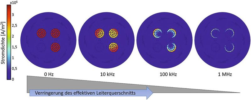

von Rick (rick)
Eben gefunden:
Da wird eine Formel angegeben, wo der Widerstand, die Frequenz und die
Permeabilität für die Skintiefe relevant sind:
https://www.elektronikpraxis.de/simulationsgestuetzte-kabel-optimierung-fuer-die-digitale-zukunft-a-e793a4f408402ec698fbb4e30a2add37/
Rick schrieb:
> Eben gefunden:
Ich vermute der genannte Beitrag wurde von einer schlecht trainierten KI
erstellt.
Die Formel mit der Eindringtiefe steht in jedem Lehrbuch. Damit kann ich
aber keine Widerstandserhöhung berechnen.
Auch die genannten FEM Programme sind zu hinterfragen. COMSOL, ANSYS ist
OK. Ob Abaqus einen geeigneten Solver für das Problem hat weiß ich
nicht.
Nastran ist definitiv für mechanische Strukturanalyse - daher eher
unpassend.
