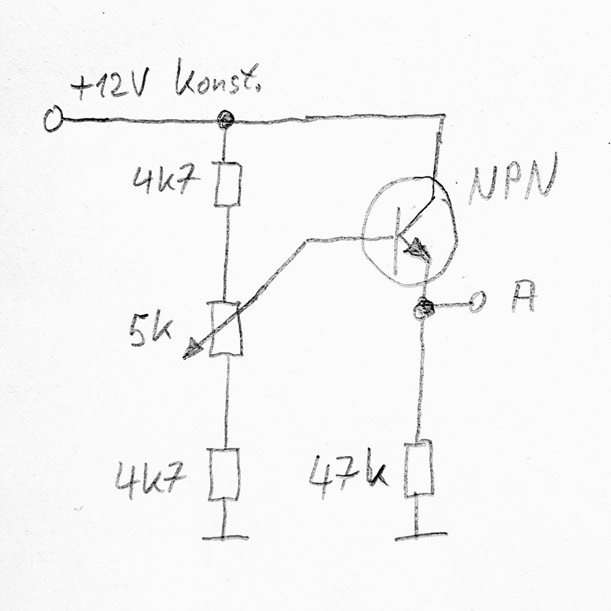

M. P. schrieb: > Ich muss einen Bereich von 0-10V auf z.B. 4-7V skalieren. Am besten per > Poti einstellbar Mit 0 bis 10 Volt ist der Eingangsbereich des zu steuernden Gerätes gemeint. Der TE hat selber gar keine 0 bis 10 Volt Steuerspannung zur Verfügung, also kann er auch mit einem 12 Volt Festspannungsregler und einem eingegrenzten Spannungsteiler und nachgeschalteter Kollektorschaltung eine einigermaßen belastbare 4 bis 7 Volt Spannung bequem selbst erzeugen. Er will ja sogar mit einem Poti arbeiten!

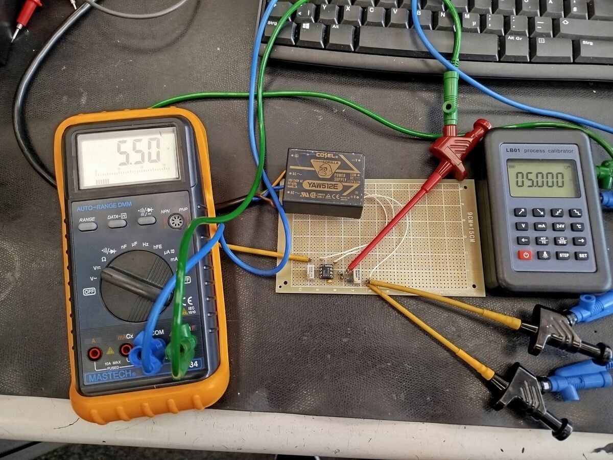

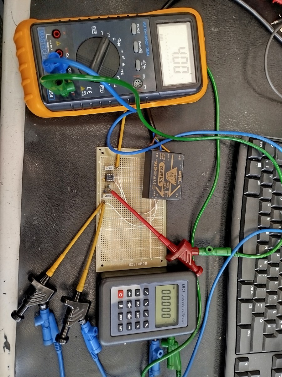

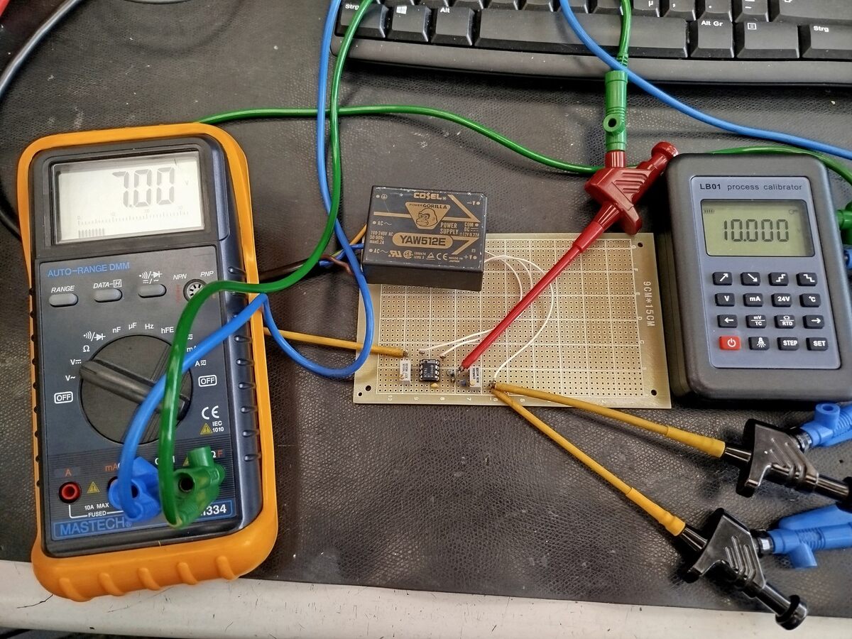

So, Thema erledigt. Der Bereich und Offset ist von 10 - 90% einstellbar. Vielen Dank für Eure Hilfe. Gruß mastermixer
M. P. schrieb: > Vielen Dank für Eure Hilfe. Warte doch mal. Wie hast Du denn das Problem jetzt gelöst, mit einem Poti und zwei Spindeltrimmer und dahinter einen Operationsverstärker als Impedanzwandler geschaltet? Oder hast Du echte 0 bis 10 Volt in 4 bis 7 Volt umgewandelt?
