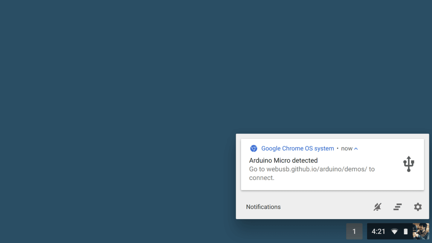

von Εrnst B. (ernst)
Markus K. schrieb:
> Und die Webseite, die das macht, muss ja auch von irgendwoher kommen.
> Die könnte auf dem Mass Storage Device liegen.
Wenn schon, dann richtig.
Eine kleine Erweiterung zu deinem USB-Device, und schon kann beim
Einstöpseln der Browser die Wunsch-URL vom Device erfragen und die Seite
öffnen. Auch wenn das Device selber eine CDC-ACM serielle Verbindung zur
Verfügung stellt.
https://developer.chrome.com/docs/capabilities/build-for-webusb
Und wenn du deine Seite dann noch mit dem richtigen Webmanifest
ausgestattet hast, kann der Benutzer auf "Installieren" klicken, und hat
die Seite auch verfügbar, wenn kein Internet vorhanden ist.
