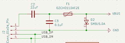

kurzer Sinn: ich habe mich an die Auslegung eines LiPo-betriebenen PCB
gemacht, dass der Temperaturmessung dienen soll und über einen ESP32S3
die Sensordaten via WiFi übermittelt.

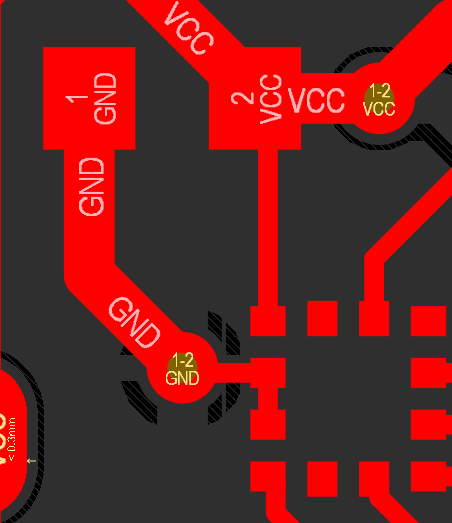

Ich habe einige Wochen damit verbracht, sowohl das Schema als auch das
Layout auszulegen und habe dieses, nachdem ich recht sicher war, dass
alles passt, fertigen und bestücken lassen, um festzustellen, dass mir
die Platine beim anschließen des Akkus buchstäblich abrauscht. Das
betrifft konkret die Komponente L2 nach dem Spannungsregler, die
abgerauscht ist, sodass ich sicher irgendwo dahin einen Fehler gemacht

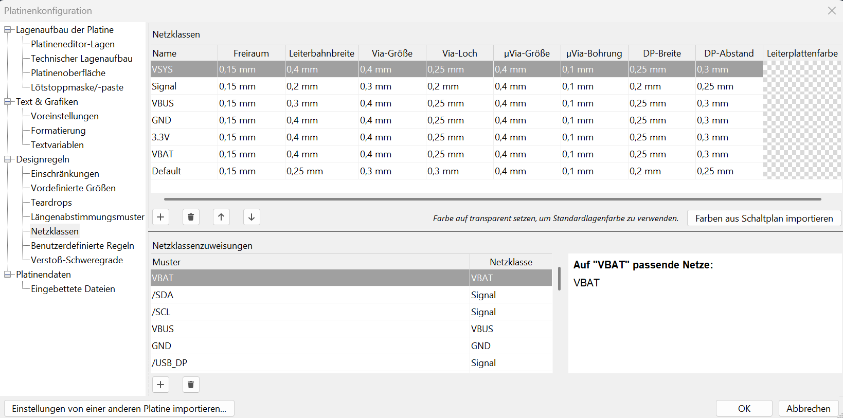

habe, vielleicht auch in Bezug auf Leiterbahnenbreite (nur ne Idee)
Ein weiteres Problem ist, dass die Platine beim anschließen an den
Computer als fehlerhaftes USB-Gerät registriert wird. Also auch hier
irgendwo ein Problem, dass möglicherweise auch mit Thema 1
zusammenhängt.

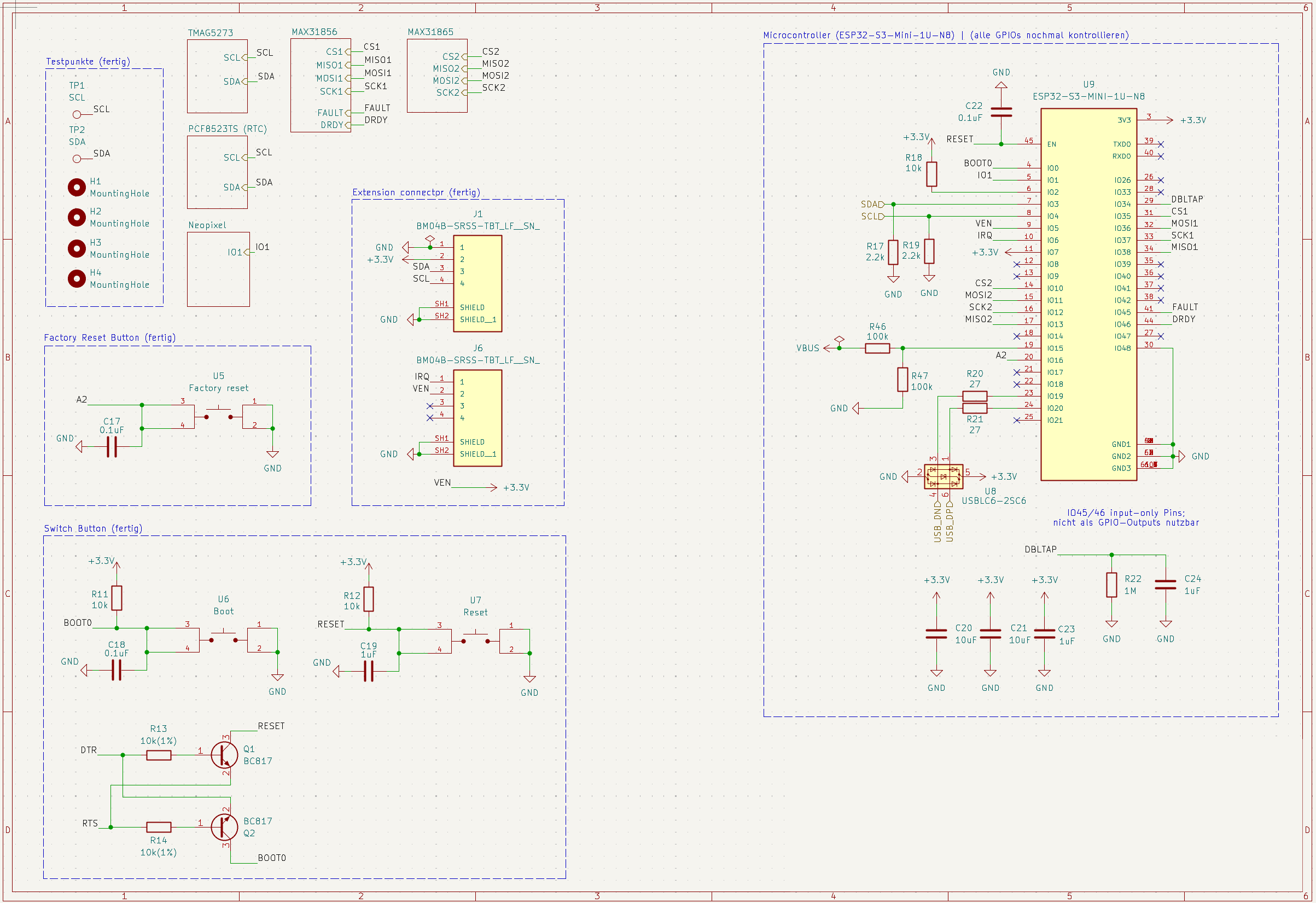

Ich wäre sehr dankbar dafür, falls da mal jemand drüber schaut und mir
wichtige Hinweise gibt. Bin dankbar für jede Hilfestellung. Bilder des
Schemas und der Leiterbahnenbreite füge ich bei.

von Stefan S. (energizer)
D2 ist verpolt
von Michael B. (laberkopp)
a) Das ist kein Schaltplsn, sondern ein Wortsuchspiel.
b) Du verwendest AP63203 und BT63203 weil der BT zwar regelt aber
zumindest auf 3.5V und der ESP aber 3.3V haben will und dann den BT so
programmieren dass er zumindest 3.9V liefert weil der AP zumindest 3.8V
haben will ? Zumindest verstehe ich die Datenblätter beim Überfliegen
so. Klingt wie falsche Komponentenwahl.
c) pull down an I2C ist mir neu
d) du verwendest viele 'moderne' Chips. Dir scheint nicht klar zu sein
dass die um ihre höhere Performance zu erreichen auch mehr Erfahrung von
Seiten der Elektronikentwickler erfordern (1.5MHz 5A Schaltregler sind
Mittelwellensender) und es nicht mehr nur stumpf im Bauteile verbinden
geht, sondern Layout und exakte Bauteiltypen (mit Nebenwerten wie ESR
und Resonanzfrequenz) eine Rolle spielen.
e) hast du die Schaltung als
Simply schrieb:
> Breakout-Boards
am Laufen ?
f) wozu braucht man 5A Ladestrom für ein Thermometer ?
g) warum verwendet man stromfressendes WiFi/WLAN für ein
batteriebetriebenes Gerät ? Es hat seinen Grund warum alle
Funkthermometer das nicht tun.
h) Der BT63203 ist dermassen komplex, wie willst du sicherstellen dass
er überhaupt was tut, und dann noch korrekt funktioniert ?
usw. Warum jetzt der Chip abgetaucht ist kann ich dir aber auch nicht
sagen, Chips einzeln in Betrieb nehmen, Platine also nach und nach
bestücken.

> Das betrifft konkret die Komponente L2 nach dem Spannungsregler, die
> abgerauscht ist
Eine Spule ist eigentlich recht robust, solange der Draht nicht zu warm
wird. Auf welchen Strom hattest du die ausgelegt?
> ... sodass ich sicher irgendwo dahin einen Fehler gemacht
Eine Breite von 0.4mm bei einer Standardleiterplatte mit 1oz/ft² Cu geht
sicher schief, wenn der Wandler 5A fließen lässt.
https://www.multi-circuit-boards.eu/fileadmin/img/03_Design-Hilfe/leiterbahn-strombelastbarkeit/leiterplatten_strombelastbarkeit_35.gif
Ob die Leiterbahnen gelitten haben, solltest du denen eigentlich
ansehen. Anhand des Schaltplans lässt sich das nicht feststellen.
VBUS wird mit C2 nicht wirklich viel Spaß machen.
von Rainer W. (rawi)
Der gibt D2 aber eine realistische Überlebenschance, falls die Spannnung
von J2 kommt - sonst natürlich nicht.
von Thomas W. (goaty)
Ob es funktioniert zwei Chips an die USB Datenleitungen parallel zu
schalten ? Geht das ?
Nö, das wird nicht funktionieren. Der Laderegler stellt tatsächlich ein
USB-Device dar.

> Eine Breite von 0.4mm bei einer Standardleiterplatte mit 1oz/ft² Cu geht sicher
Danke für das tolle Diagramm, genau an sowas habe ich übers Wochenende
nachgedacht!

Also so, wie ich es mit dem BQ25895RTWT halte, wird es nicht
funktionieren, weil sowohl der BQ25895RTWT als auch der ESP32S3 Chips
mit USB-Anbindung sind, verstehe ich das richtig? Gibt es eine passende
Alternative für den BQ25895RTWT, sodass nur der ESP32 an der
Datenleitung hängen kann?
Nochmal und schon Mal vielen Dank für die Hilfe!

Ich hoffe, ich muss dir jetzt nicht erklären, wie ein Kondensator
funktioniert, oder?
Wenn du so eine Schaltung entwirfst, solltest du eigentlich erkennen,
was C2 tun soll und was er so gerade tatsächlich tut.
Stell ihn dir einfach mal wie im Schaltplansymbol als zwei Metallplatten
mit etwas Luft dazwischen vor und überlege mal, wie der Strom von J2 zu
F1 kommen soll.
Simply schrieb:
> Also sind C2 und D2 im Zusammenspiel in Ordnung?
Ja, weil weder D2 noch der Rest der Schaltung jemals die USB-Spannung
sehen würden. Das widerspricht aber sicherlich der von dir angestrebten
Funktion.

Laderegler mit Boost-Converter gibt es für Powerbanks ziemlich viele -
Da dürften einige bei sein, die ohne USB-Datenleitungen auskommen.
Simply schrieb:
> Ich nehme an, das zielt auf die Nummerierung der verschiedenen
> Komponenten
Nein, auf die Faulheit, nur Einzelteile aufs Blatt zu werfen und keine
Verbindungen zu zeichnen.
Das ist obfurscation.
Simply schrieb:
> zwischen AP63203 und BT63203?
Typverwechslung meinerseits.
Simply schrieb:
> Als Alternative könnte ich den AP63203 durch einen einfachen AP2112
> ersetzen?!
Und vermutlich viele andere.
Simply schrieb:
>> e)
> Ja
Warum gelingt es dir dann nicht, die realisierte Schaltung unfallfrei
abzuzeichnen, Stichwort Diode und pull ups ?
Simply schrieb:
>> f)
> Heutzutage verwenden doch die meisten Ladegeräte 5V.
Du kaufst aber eine 5A (Ampere, Strom, nicht Spannung) Laderegler.
Insgesamt solltest du deutlich abrüsten.

von Gerald B. (gerald_b)
Also wenn ich in der Tabelle sehe, das GND, Vbatt und 3,3V 0,4 mm
"Feinsicherungen" sind, wundert mich das nicht.
Strom braucht Platz ;-)
Welchen Sättigungsstrom hat deine Induktivität? Das sieht man nicht im
Schaltplan und du hast kein Foto vom bestückten Board gemacht. Deren
Sättigungsstrom sollte reichlich über deinem zu erwarteten Betriebsstrom
liegen. Wenn du nur auf "klein" geachtet hast, kann die auch deswegen
den magischen auch entweichen lassen.
Aus Sicht des Brandschutzes vielleicht schon, falls J2 die Quelle ist,
aus Sicht der gewünschten Gesamtfunktion sicher nicht.
D2 lässt in der gezeichneten Polung keine VBUS von 5V zu, wie schon
vielfach angemerkt wurde.

Simply schrieb:
> wenn da nochmal ein kritischer Blick drauf geworfen wird.
D1 stört mich ein bisschen, die klaut dir ~0.6V und dazu fällt evtl.
noch was an der Polyfuse ab, je nach USB-Netzteil bist du damit ganz
schnell unter den 4.35V, die der Laderegler mindestens am Eingang
brauchst.
Wenn es dir da um Verpolschutz geht, kannst du die Diode zwischen VBUS
und GND schalten (Kathode an VBUS), dann schließt die die negative
Spannung kurz und die Polyfuse verhindert Schlimmeres.
Etwas eleganter und mit weniger Spannungsabfall:
https://www.lothar-miller.de/s9y/archives/45-Verpolschutz.html
Aber: Alles andere sieht deutlich besser aus :)

ich habe nochmal eine praxisorientierte Frage zum "Verdrahten" auf der
Platine. Für die Leiterbahnen, die Frage zielt auf die
3.3V-Leiterbahnen, habe ich eine Leiterbahnbreite von 0.8 mm festgelegt.
Es gibt Komponenten, die für 3.3V ausgelegt sind, aber mit denen es
schwierig ist, die Pins mit den 0.8 mm zu erreichen. Wie geht man damit
am besten um? Grüße und danke im Voraus!
Simply schrieb:
> Wie geht man damit am besten um?
Man macht zumindest als Stichleitung vom Pad weg (bspw. zum
Abblockkondensator daneben) eine schmalere Leiterbahn – wie auch sonst?
Hier mal ein Beispiel aus einem anderen Projekt. Die Pads des
LGA-Gehäuses sind kleiner als die gewünschte Leiterbahnbreite für GND
und VCC.
von Andreas B. (bitverdreher)
Jörg W. schrieb:
> Die Pads des
> und VCC.
Bei so etwas (GND links) ziehe ich immer beide Pads mit schmalen
Leiterbahnen weg. Oder gleich eine breite Bahn in die Mitte beider Pads.
> Leiterbahnen weg.
Hätte man machen können, war hier aber auch nicht kritisch.
von Markus M. (adrock)
Was ist das eigentlich für ein Konstrukt mit dem DTR und RTS zusammen
mit BOOT0 und RESET?
Ich habe die DTR und RTS Signale nirgendwo sonst gesehen. Ist das ein
copy & paste Fehler? Sieht für mich aus wie ein Überbleibsel aus einer
seriellen Anbindung um RESET/BOOT0 über DTR/RTS der seriellen
Schnittstelle zu steuern. Aber sowas hast Du ja garnicht wg. USB.
Also ist das Kunst oder kann das weg?
