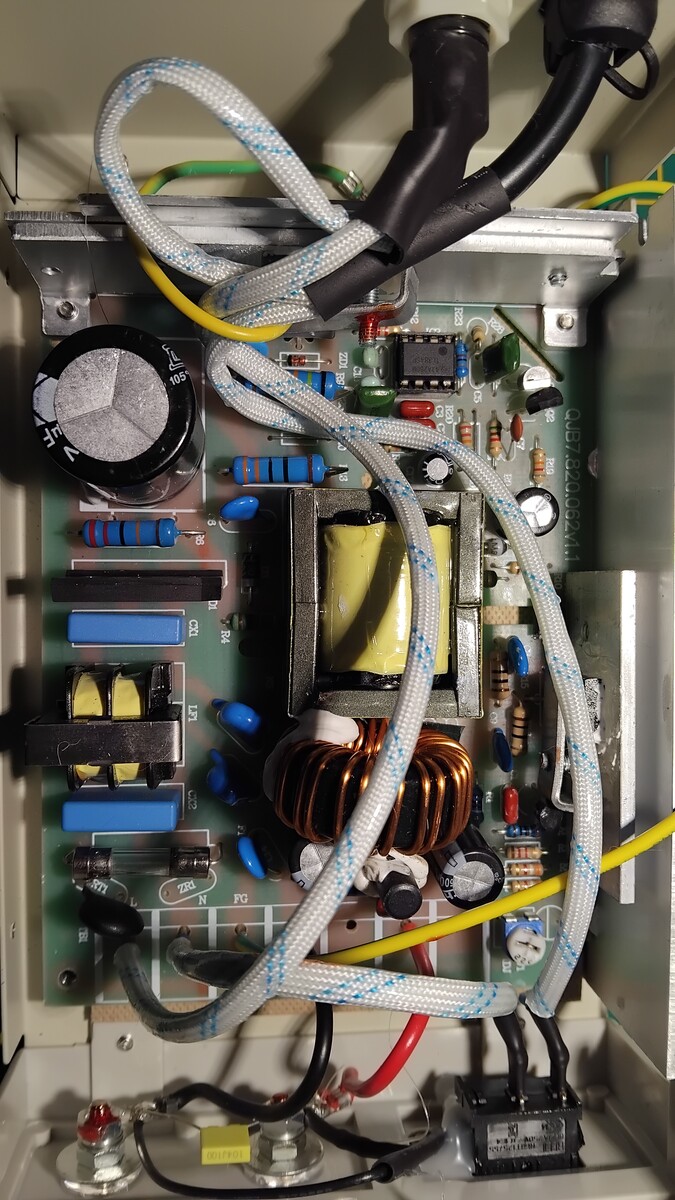

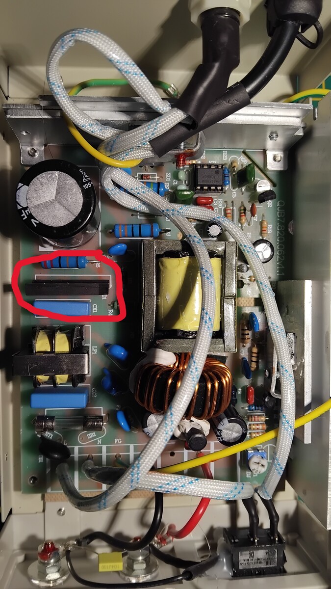

Hallo. Ich hätte ein Problem mit meinem Schaltnetzteil SW57. Es geht
schlicht nicht mehr an. Wen man es einschaltet, klickt es leise und
schnell wie wenn ein kleines Relais versucht anzuschalten. Wen man das
Gerät ausschaltet wird das klicken langsamer bis es irgendwann aufhört.
Habe leider wenig Erfahrung mit dem Messen von Bauteilen bis auf
Widerstände, Dioden etc. weiß aber grade nicht so genau wo ich anfangen
soll. Anbei ein Foto der Platine
von Wolf17 (wolf17)
Knackgeräusch in kurzen Abständen sind üblicherweise abgebrochene
Anlaufversuche, weil der Regler Überstrom bemerkt.
Am ausgeschaltetem Netzteil von hinten stromgegrenzte 12V aus einem
Labornetzteil einspeisen. Das zeigt, ob sekundär ein Kurzschluss
vorliegt. Meist ist dann der schnelle Gleichrichter defekt.
Wenn da alles passt, den Strommeßshunt beim FET prüfen.
Ist bestimmt genauso aufgebaut wie:
https://service.alan-electronics.de/Funk/Accessories/Netzteile/Netzteil-SW35-3-5A.pdf
https://service.alan-electronics.de/Funk/Accessories/Netzteile/Netzteil-SW79-7-9A.pdf

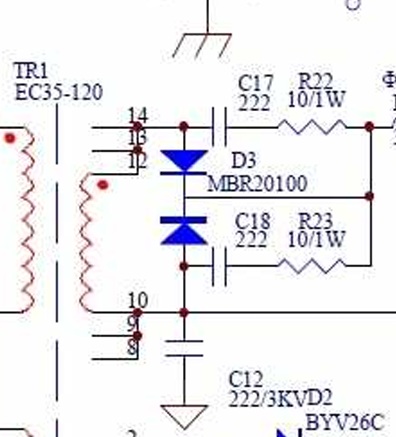

von Wolf17 (wolf17)
Thomas B. schrieb:
> Aber du meinst den Gleichrichter?
Nein. Der eingekreiste KBJ ist der Netzgleichtrichter auf der
Primärseite, siehe Schaltplan. Wenn das Netzteil Anlaufversuche macht,
kann der nicht defekt sein.
Ich rede von dem MBR20100 als Verdächtigen.
Was ist denn an Laborausrüstung vorhanden? Wie ist der elektronische
Kenntnisstand und das 230V Bewusstsein?
Irgendein kurzschlussfestes 12V Steckernetzteil wird sich doch finden
lassen.  Notfalls zum Schutz einen 100 Ohm Widerstand in Reihe, bevor
man damit die Sekundärseite prüft.
Man kann auch den Rüchwärtsstrom mit einer 9V Batterie antesten.

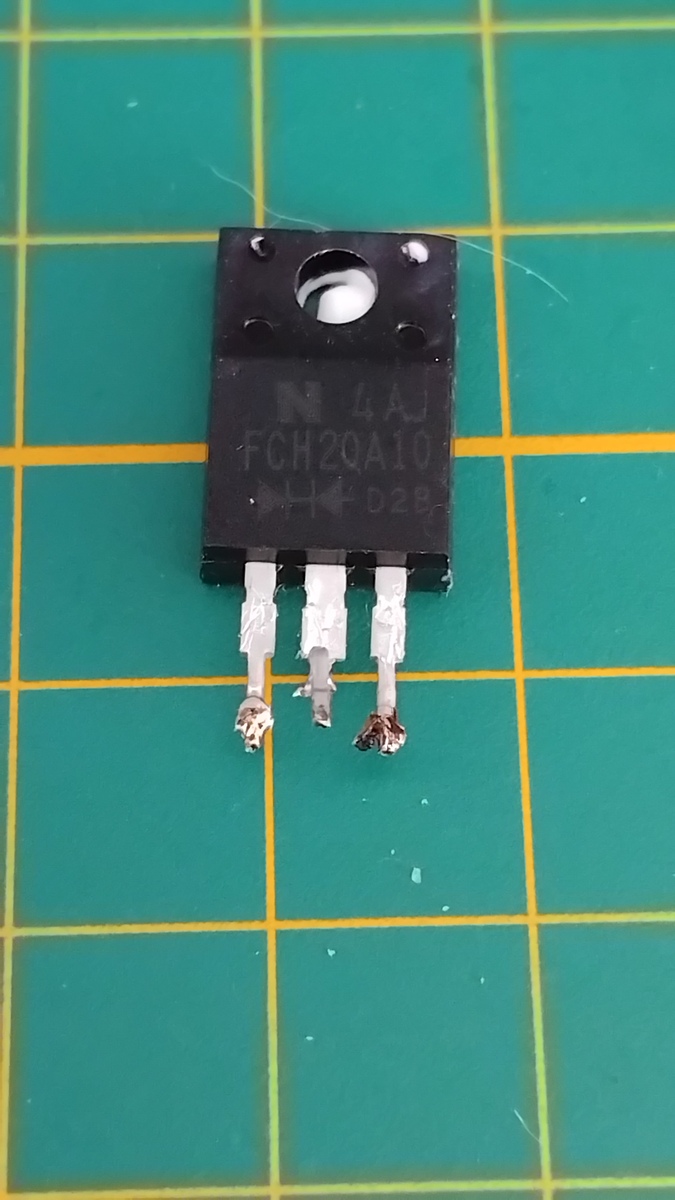

von Thomas B. (thomas_b450)
Das Equipment muss ich so oder so bestellen. Habe leider fast gar nichts
da. Ich bestelle mal ein Kondensator Sortiment zum wechseln und tausche
den fch20a10, der verbaut ist. Leider bekommt man den relativ schlecht
habe ich gemerkt.

von Wolf17 (wolf17)
> habe ich gemerkt.
Erst die Diagnose, dann die Behandlung erscheint mir sinnvoller.
Ein MBR20100 kostet bei Reichelt 46ct.
https://www.reichelt.de/de/de/shop/produkt/schottkydiode_100_v_10_a_to-220ab-41966
Sind die Baugleich? Das ist die Bezeichnung von dem verbauten
von Wolf17 (wolf17)
Selber in die Datenblätter zu sehen ist keine Option?
Ist er jetzt kaputt oder nicht? Was sagt die Diodentestfunktion vom
XDM1041?
