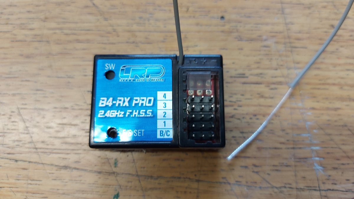

Hallo.
Ich besitzte eine LRP 2,4 GHZ Fernsteuerung mit einem LRP B4 RX Pro
Empfänger. Der Empfänger lässt sich nicht mehr korrekt aktivieren
wenn man die batterie anschliesst. Normalerweise sollte die rote
Led leuchten wenn man die batterie anschliesst. Binden ist auch nicht
mehr möglich. Was könnte hier das Problem sein? Vielleicht
kann mir da jemand weiterhelfen.
Ich freue mich auf eine Nachricht dazu.
Vielen Lieben Dank
LG Horst

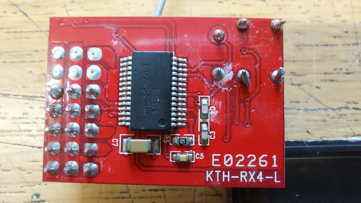

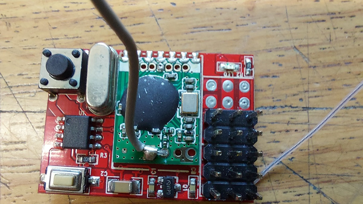

von H. H. (Gast)
Miss nach, ob am Ausgang des ME6209 die 3,3V anliegen.

von Horst M. (horst_m569)
Vielen Dank für den Tipp.
Ich habe jetzt anstatt der 6 Volt Spannung mal auf 7,4 Volt
Spannung erhöht.   Und er funktioniert !
Der Empfänger sollte aber laut Beschreibung mit 4,8V-7,4V
funktionieren.
Bei 6 Volt Spannung kommen beim ME6209 nur 1,5 Volt raus.
Bei 7,4 Volt Spannung kommen beim ME6209 dann 3,3 Volt raus.

von H. H. (Gast)
Miss mal die Stromaufnahme bei beiden Spannungen.

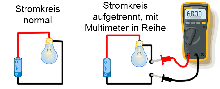

Wie misst man das mit dem Multimeter Bitte.

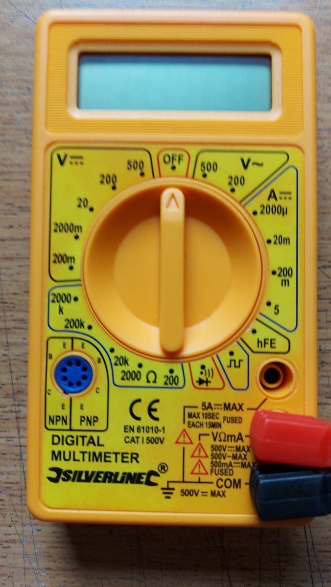

von Rainer W. (rawi)

Dein Multimeter kann keine mAh messen. Das sind Ladungsangaben.
Ich habe diesen Multimeter.
