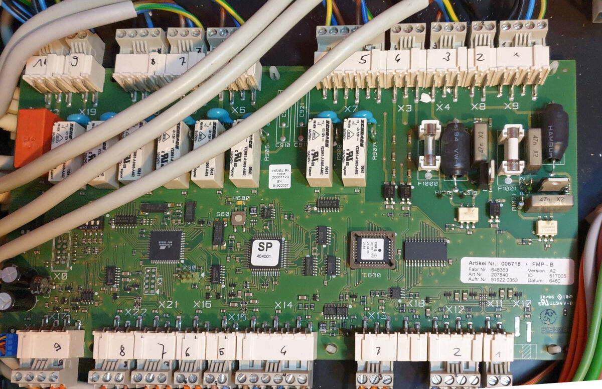

Hallo zusammen, die Steuerungsplatine meiner Viessmann Vitolig 300 hat einen Defekt. Die Bedieneinheit ist tot (Display zeigt nix an, Tasten ohne Reaktion). Rund um die Steuerungsplatine gibt es einige Schaltausgänge für Pumpen usw., an den meisten liegt (gegen Erde) Spannung an (230 V), auch an den Neutralleitern! Fehler von außen kann ich ausschließen (habe sämtliche Stecker außer der Stromversorgung abgesteckt und die Stromversorgung geprüft). Hat jemand eine Idee, welche Bauteile auf der Platine defekt sein könnten, sodass sie fälschlich Strom durchlassen? Oder ist eine weitere Fehlersuche für mich als Hobbyisten aussichtslos und die Platine muss getauscht werden? Danke schon mal für eure Antworten, Einschätzungen, Meinungen!
Beste Grüße Martin

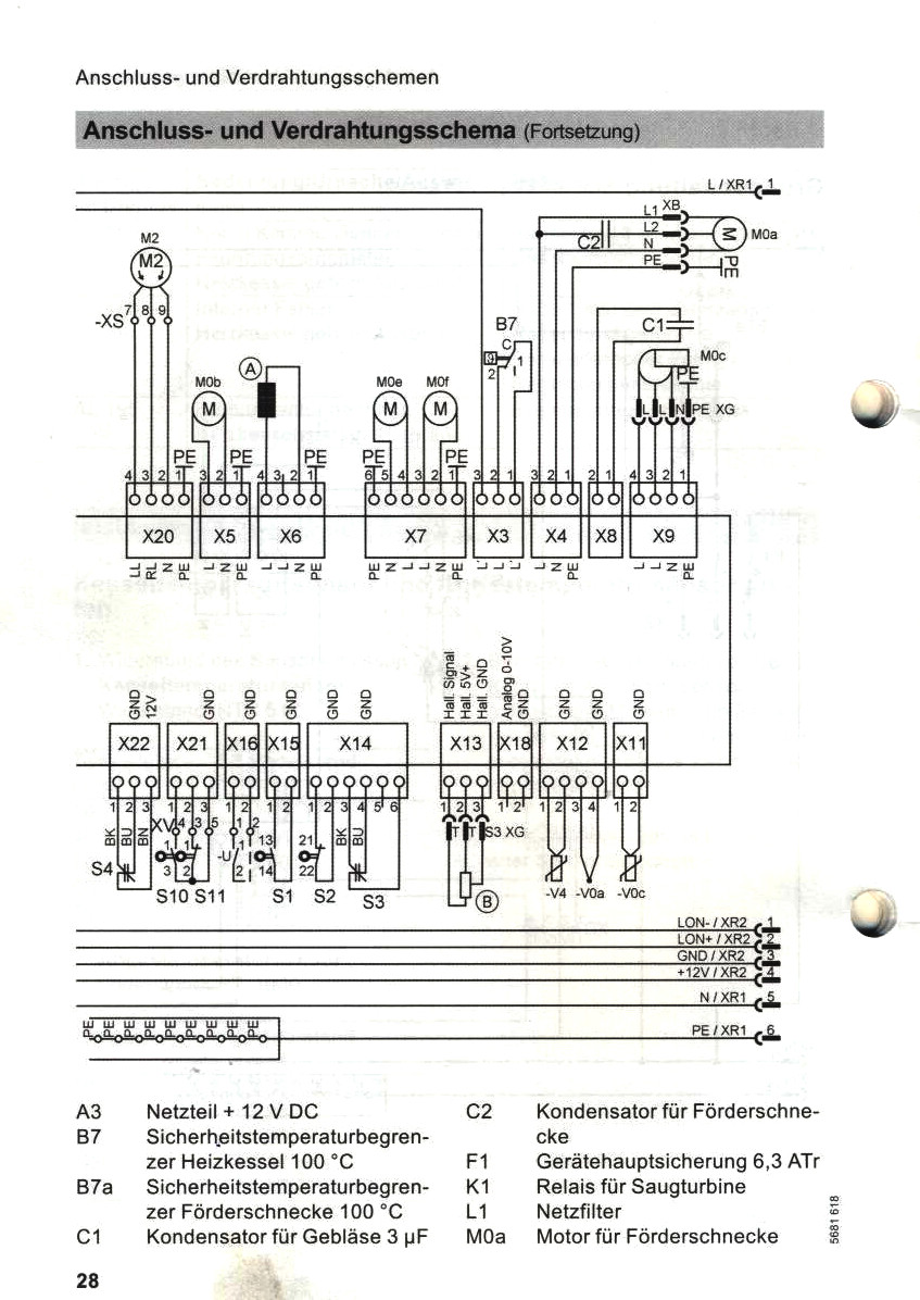

Wenn irgendwo außerhalb der Platine ein 12V-Netzteil ist (ich sehe keins), dann habe ich die Verbindung unterbrochen. Ich habe alle Stecker entfernt außer dem X3. und der hat lt. Schaltplan 3x L:
  • Eingang
  • raus zur Temperatursicherung
  • und zurück von der Temp.-sicherung
Trotzdem liegt an den L- und N-Leitungen der meisten Ausgänge Spannung (230 V). Sonst noch Ideen?

Dann solltest du X17 wieder anschließen und die 12V DC messen. Das steht auf der Schaltplanseite, die du nicht gepostet hast.
Edit: und den N von X2 würde ich auch nicht unterbrechen ;-)
Gruß Peter
Mit abgezogenen Steckern kann man nicht vernünftig messen.
PDF S.27 Netzeingang X2: L und N mit Duspol auf korrekten Pegel messen. (Zwischen N und PE darf keine Spannung sein) Wenn da N passt, darf an Ausgängen der N auch keine Spannung führen. Liegen an der DC Einspeisung X17 1-2 12VDC?

Die Stromversorgungs-Pins des ATMEGA64L (Nr. 63 und 64 auf dem Foto unten rechts waagerecht) haben keine Spannung.
Die N- und L- Leitungen habe ich mit DP und MM gemessen, diesmal mit angeschlossenen Steckverbindungen. Mein MM hat leider keine LoZ-Funktion. Mit dem DP hab ich bei vielen N-Leitungen Spannung, aber nicht immer 230 V, manchmal zeigt der DP auch nur 120 V an.
Am X17 (Pins 1-2, aber auch alle anderen Kombinationen) habe ich keine Spannung (genau 0 mV). Alle Verbindungen sind angeschlossen.

Den Netzeingang habe ich mit DP nochmal geprüft, wie erwartet Spannung (230 V) an L-N und L-PE, keine Spannung an N-PE. Die 12 V an X17 fehlen.
Die Leiterbahnen zwischen X3 und den Optokopplern sind durchgängig, auch der Temperaturbegrenzer.
Ich habe jetzt auch das 12V-Netzteil gefunden, in der zweiten Ebene unter der Steuerplatine. Ist ein handelsübliches schwarzes mit 12 V / 1 A, und es scheint defekt zu sein (0 V am Ausgang). Das werd ich mal als erstes austauschen, dann sehen wir weiter.

Gibt es da Sicherungen die unter einer Plastikkappe versteckt sind? Habe da mal so eine Steuerung gesehen, keine Ahnung ob die von Viesmann war. Bei X8 links sehe ich eine Lötperle, bei X3 und X4 liegen auch irgendwelche weißen Teile.

statt des mutmaßlich defekten 12 V-Netzteils habe ich vor ein paar Stunden ein übriges funktionierendes provisorisch angeschlossen, seitdem läuft die Anlage. Ich werde also ein passendes (hochwertiges) Netzteil besorgen (reichelt EA10442D1201) und der Fall ist erledigt.
Die vermeintliche Lötperle und die anderen weißen Splitter stammen von der Sicherung, die beim Herausnehmen zerbrochen ist. Diese wurde ersetzt.
