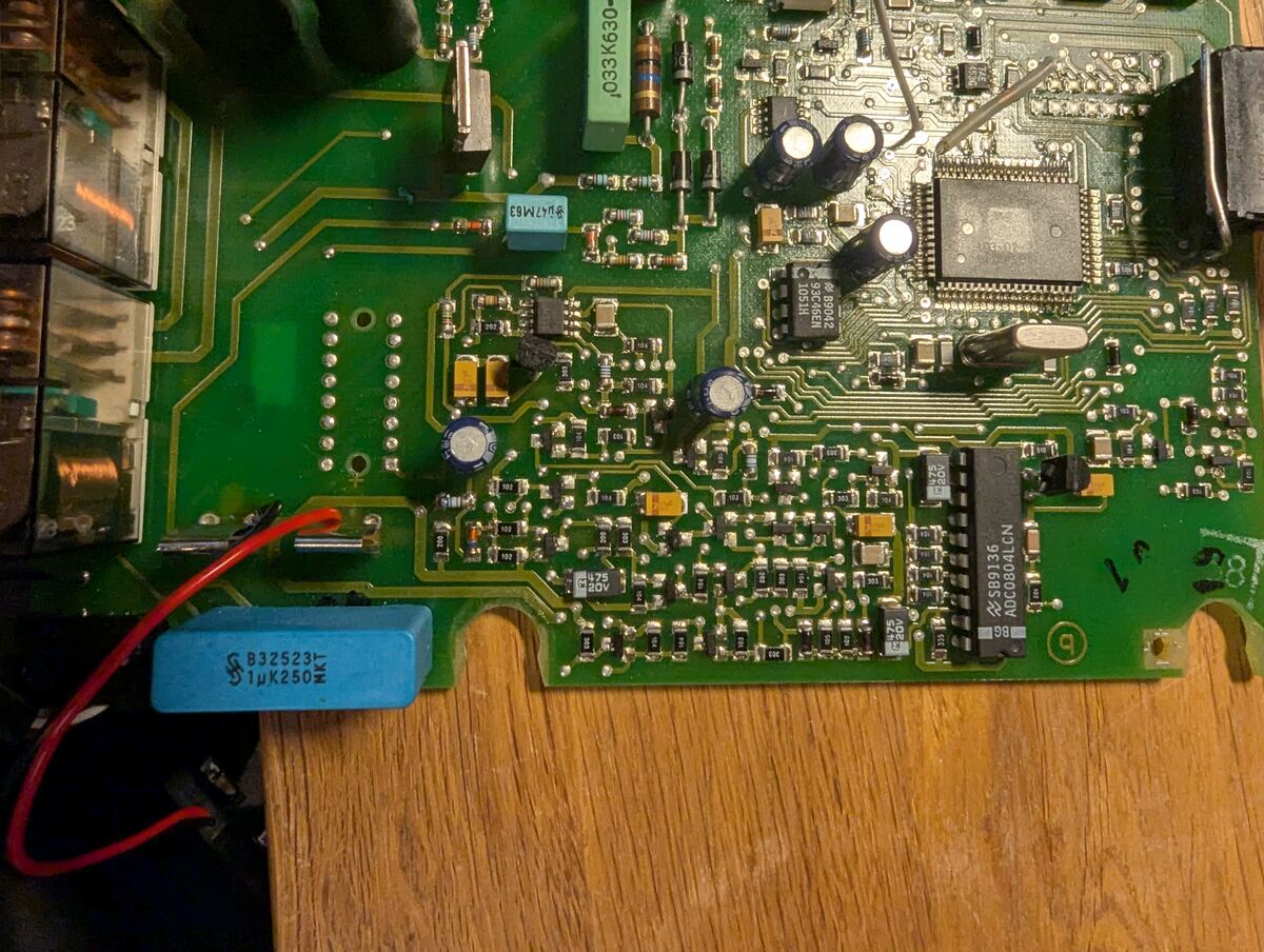

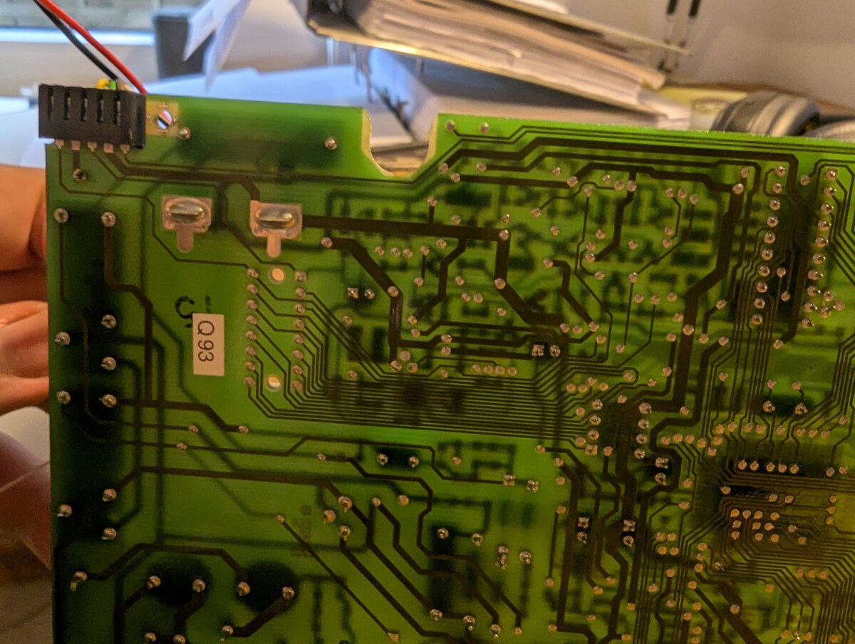

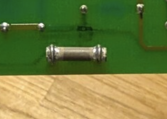

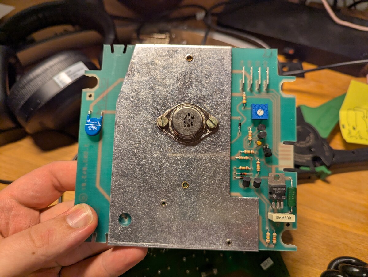

Zu den Bildern:
Das 9V Trigger Signal kommt an dem unbestückten 32 Pin-Kalibrierstecker
an und geht als einziges auf der Bauteilseite ab. Auf den
MELF-Widerstand und den Kondensator (10V 100uF)
Das was wir ein THT-Transistor aussieht (am LM358) ist eine 1.24V
Spannungsreferenz. (Die 1.24V liegen dauerhaft an. Die
Spannungsversorgung des LM358 sind ca. 4.5V.
Habt Ihr eine Idee wie ich weiter machen kann? Was soll ich messen, was
könnte kaputt sein?
Ich habe ein gutes Multimeter und ein günstiges Rigol Oszilloskop.

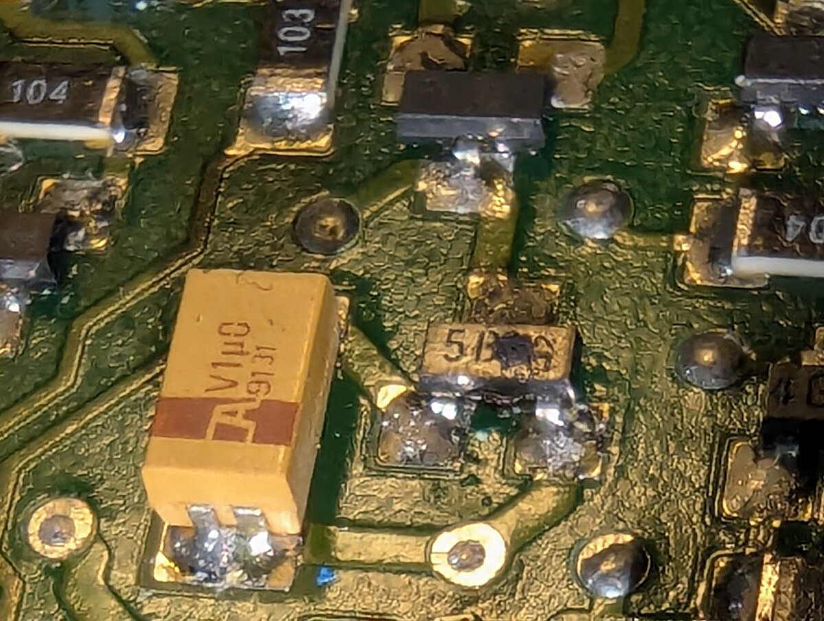

Ich habe mal gesucht ob ich ein Dreibein finde bei dem ein Bein an den
9V hängt an 5V bei einem anderen.
Der Kandidat neben dem Tantal kam dabei raus "5B" kann ich da
entziffern. Hat der ein Loch?
von H. H. (Gast)
Scyte R. schrieb:
> "5B"
BC807-25 von Nexperia.
von Scyte R. (scyte)
Danke! Das Loch ist doch eindeutig defekt, oder?
von H. H. (Gast)
Das Foto ist nicht besonders, aber wenn du live ein Loch sehen kannst,
dann ist der bestimmt hinüber.
Noch was: das ist der SMD-Typ des BC327-25. Evtl hast du ja so einen im
Fundus.
Top, danke! Ich werde mal schauen, ob ich was als THT da habe.
Ich werde den alten mal mit dem Transistortester checken.
Danke der war's.
Das Gerät schaltet wieder ein.
Habe jetzt wie von Hinz genannten BC327-40 draufgelötet!
Gerät springt wieder an! Danke an alle.

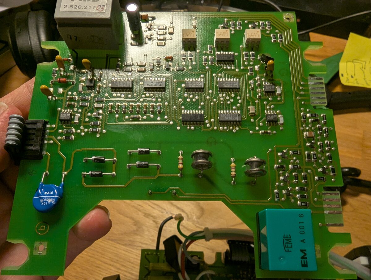

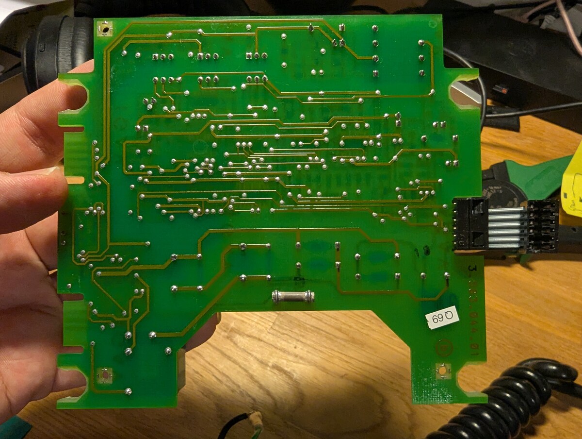

Anbei noch mal die anderen Platinen als Bilder
von H. H. (Gast)
Scyte R. schrieb:
> Also DC (Batterie Spannung) wird korrekt gemessen.
Okay, dann ist der Messgleichrichter in Verdacht.
Ich muss später weiter machen, danke soweit, ich werde noch mal alle
Dioden nachmessen, bisher war alles unauffällig.
Wenn jemand von euch Experten erkennen kann, welcher der viele
Gleichrichter der Messegleichrichter ist (z.B. vom Schaltungsaufbau)
schreibt es mir gerne hier hinein. Es gibt leider keine
Bauteilreferenzen, aber mir einer groben Beschreibung wo werde ich das
schon finden :)

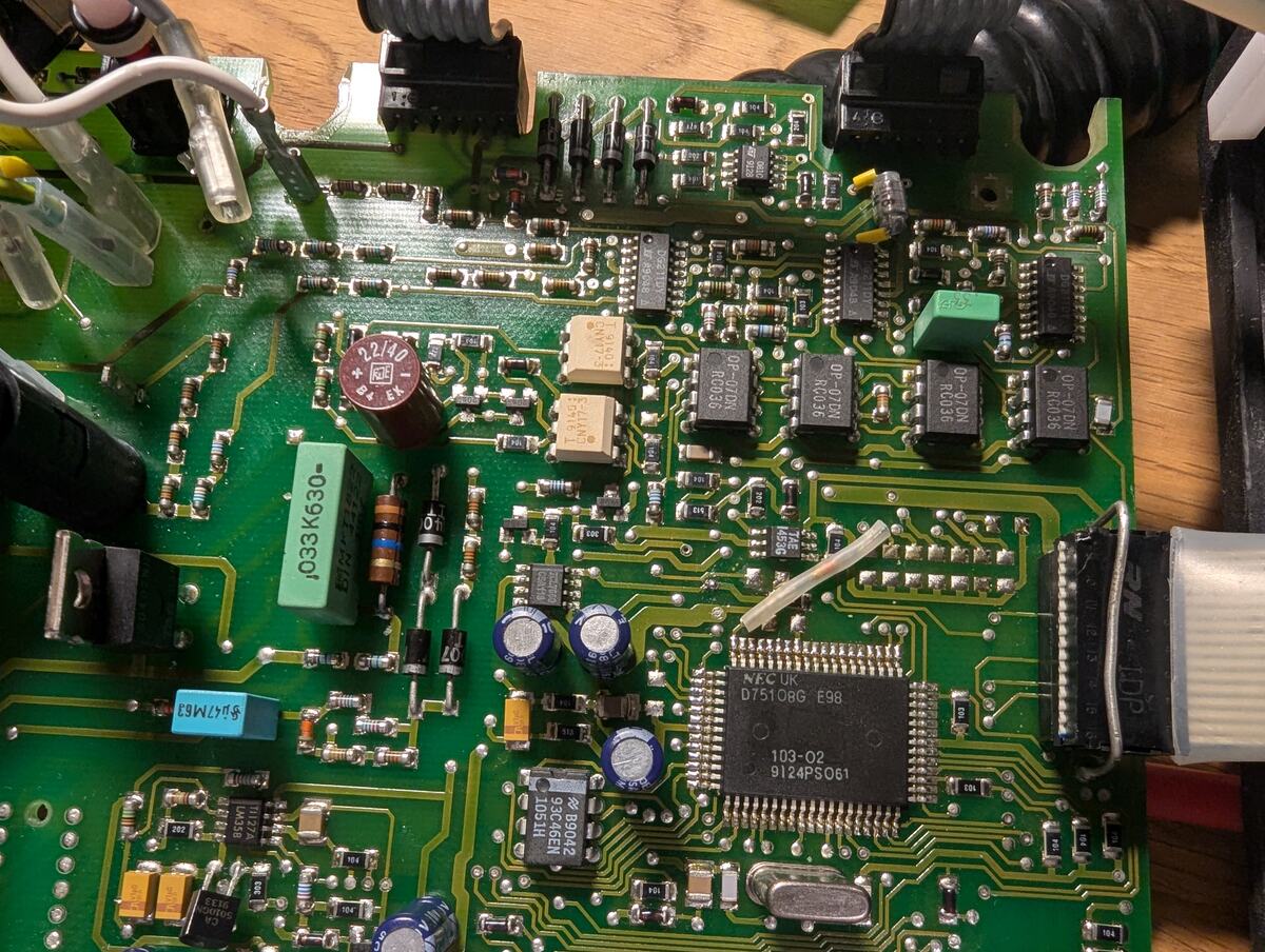

von Gerd E. (robberknight)
Nicht dass ich jetzt eine konkrete Theorie habe wie es dadurch zu dieser
Fehlmessung kommt, aber wenn ich mir die Fotos anschaue halte ich die
Steckverbindungen zwischen den einzelnen Platinen für verdächtig. Z.B.
im 2. Foto an der rechten Seite.
Mit solchen korrodierten Kantensteckverbindern hatte ich bei anderen
älteren Geräten schon einiges an Spaß.

von Michael B. (laberkopp)
Ernsthaft, Rohrkondensator ?
Ein TO3 MOSFET ist ja schon schräg genug.
