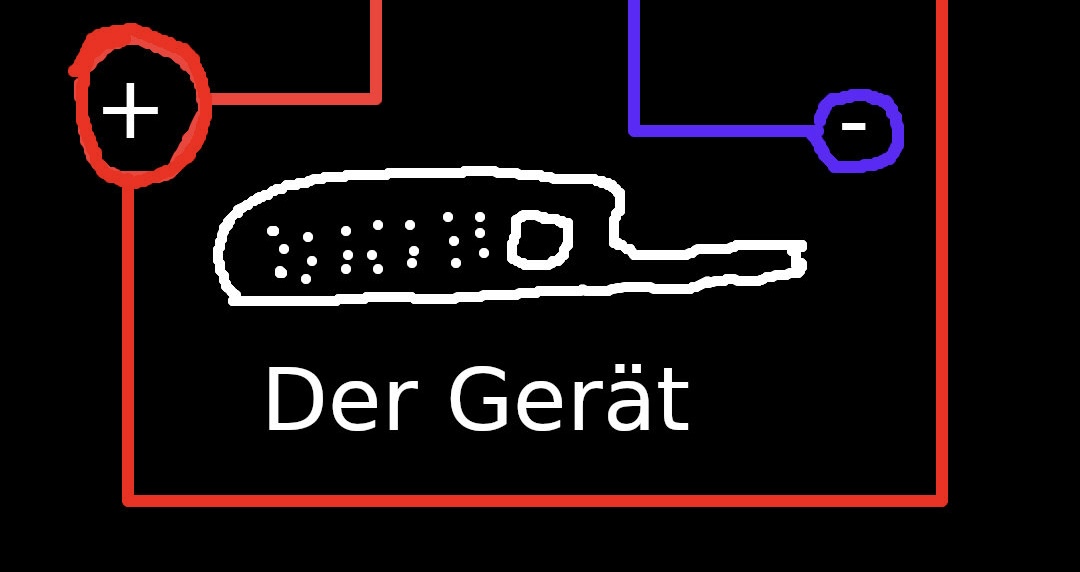

von Der G. (Firma: schlechthin) (gastgeber)
Folgender Tipp: Damit kann man 18650 an Bluetooth Lautsprecher etc.
anschließen:
Erst mal ist es immer sinnvoll ein BMS mit einzubeziehen, dass bei einem
Akku dabei ist, der zum Gerät gehört.
Erstens kann das BMS den Akku vor Tiefentladung und Überladung schützen
(Lipo haben höhere Spannungen als gängige 18650! also im 18650 Ladegerät
laden!)
Zweitens kann es sein dass das Gerät das BMS verlangt.
An dieses BMS schließt man dann den Verpolschutz an, der im Anhang
aufgezeichnet ist. Und an den Verpolschutz dann den Akkuhalter. Es gibt
hochstrom Akkuhalter, da sind keine Spiralen drin für die Kontakte,
sondern umgebogene Blechfedern. Verpolschutz damit das Gerät nicht
abfackelt, wenn man den Akku ausversehen falschrum einlegt.
Als Vorwiderstand eignet sich 1k - 2M SMD Resistor. Als Mosfet ein A2SHB
SMD N Channel Mosfet.
Als Ladegerät kann man prima ein LM2596S Buck + 5V Netzteil nehmen und
den Buck mit 780 Ohm auf schonende 4,1V einstellen.
Fazit: Mit diesem Trick ist man unabhängig von nervigen Powerbanks,
teuren Ersatzakkus und ausbrechenden Ladebuchsen. Klick Klack und ab
geht der Hack.

Es handelt sich nicht um einen Trick, sondern um gequirlten Unsinn.

> Mosfet ein A2SHB
Es ist ein SI2302, der dieses Marking hat.
Die Schaltung an sich ist ein alter Hut:
http://www.lothar-miller.de/s9y/archives/45-Verpolschutz.html

von Rainer W. (rawi)
Das Gate ist sowieso isoliert. Mit 2MΩ willst du aber keine höheren
Ströme schalten.
Warum kannst du nicht einen vernünftigen Schaltplan malen?
https://www.youtube.com/watch?v=7nkekZgZ57s
Hier die ideale Diode, mit nem Schaltplan, nicht wie meiner der
ordentlich und verständlich ist.
Auf die 2M bin ich gekommen weil ich den Mosfet so schalten kann:
https://www.youtube.com/shorts/X1T7L5GTjD0
und mein Multimeter gibt wenn ich die Proben berühre in etwa 2M an. Also
man kann halt 1k nehmen, und darüber, und wenn man nix andres hat dann
eben bis 2M. Oder auch bis zu 100k runter, man soll ihn auch weglassen
können. Aber mir ist so ein Mosfet mal kaputt gegangen und seitdem hab
ich eben die R rein und seitdem ist auch niemals mehr etwas passiert.
Hab herausgefunden dass es evtl. sogar besser sein kann auf nen
Verpolschutz zu verzichten. Ich hab den Mosfet überschätzt, weil er hat
auch Nachteile wie ich in Folgemdem aufzeigen werde.
Erst mal hier die Schaltungssimulation:
https://tinyurl. com/ysgxqx5t
Auch als Anhang zum importieren und als Bild im Anhang von
https://www.falstad.com/circuit/
Das was dort simuliert wird deckt sich mit dem was ich am Mosfet auch
messen kann, ein Spannungsabfall von 0,7V !!!!! Dh. das fehlt der
Schaltung, aber man will ja seinen Liion Akku auch voll ausnutzen. Also
muss man sich überlegen ob man sich zutraut den Akku immer richtig rum
reinzulegen, oder ob man doch lieber so einen Verpolschutz nutzt.
von Nemopuk (nemopuk)
Der G. schrieb:
> was ich am Mosfet auch messen kann, ein Spannungsabfall von 0,7V
Das kann aber nur bei einer fehlerhaften Schaltung sein.
Du musst dir allerdings überlegen, was vir eas geschütz werden soll.
Eine deppensichere Lösung, die sowohl Smartphone als auch Akku schütz
und nicht das Laden verhindert, wird wohl (wie üblich) mechanisch gelöst
werden müssen.
Da misst du wohl die Body-Diode und der MOSFET schaltet gar nicht.
Zeig doch einmal einen Schaltplan, der den Namen verdient und möglichst
in einem Datenformat, dass von der Forensoftware direkt unterstützt
wird.
https://tinyurl .com/2aq9hskp
Hier der Link zu Falstad (Leerzeichen rausmachen) (auch als txt im
Anhang zum importieren in Falstad), dort kann man dann auf den mosfet
klicken und der zeigt 4Watt und die Last 16 Watt. Also hat die Lösung
schon etwas Verlust, in wiefern man das durch Bauteilauswahl etc.
verbessern kann, keine Ahnung. Komisch, die Diode hat die gleichen
Werte. Keine Ahnung ob man das so realitätsnah simulieren kann.
Scheinbar nicht, hier in Reallive gemessen am 5 Ohm:
2,99 V 2x aaa batterien
1,1V BAV21
1,5V 5ohm
500 mA
70mV A2SHB
2,4V 5ohm
700 mA
https://www.youtube.com/results?search_query=reverse+polarity+protection+n+mosfet
https://www.youtube.com/watch?v=09DGqKQIpUI
Also der n kanal Mosfet Verpolschutz rockt das Haus, auch wenn es im
spezifischen Fall des Bluetootlautsprechers mit guter Lautstärke nicht
so gut ist. Aber Handy und Co hat immer gut funktioniert und scheint die
optimale Lösung zu sein. Wenn der Bass richtig knallt, dann schallert
der Strom nur so durch den Lautsprecher und dann wird die
Verlustleistung am Mosfet scheinbar zu groß und dann fetzt der Bass
nicht mehr, dann hört sich das ganze blechern an.
Dann würde evtl. der BT Lautsprecher überlastet, das geht auch nicht.
Und Mosfet parellel schalten verbessert nur geringfügig. Da sieht man
mal welche Leistungsspitzen Lautsprecher haben können, wobei der
durchschnittliche Verbrauch aber erstaunlich niedrig ist. Dh. wenn der
Bass knallt geht der Widerstand des Bluetoothlautsprecher nahe Null und
der Akku muss saftig Ampere liefern.
