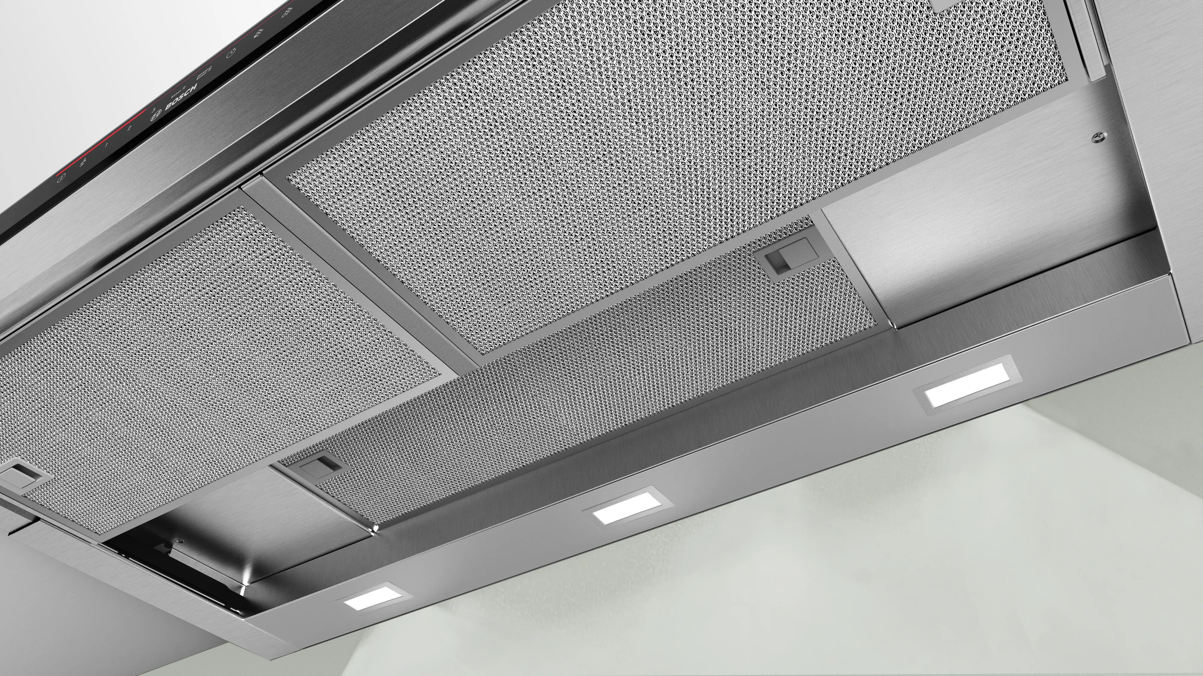

Daniel E. schrieb: > Das Gerät ist mi vielen Blechen gebaut, aber nirgends Schrauben > erkennbar, so dass sich ohne Unterlagen des Öffnen schwierig darstellt. In den Explosionszeichnungen sind einige Löcher zu sehen, in denen bestimmt Schrauben sitzen. https://www.bosch-home.com/de/supportdetail/product/DFS098K54/01#/Tabs=section-spareparts/ Schon mal alle Filter rausgenommen und von unten inpiziert? Die ersten beiden Schrauben sind hier auf den glatten Blechen erkennbar: https://media3.bsh-group.com/Product_Shots/23483569_DFS098K54_PGA4_def.webp Könnte auch sein, dass die Haube zuerst aus dem Schrank raus muss, bevor man bequem an die Elektronik ran kommt. Über dem Fettfilter sitzen seitlich Befestigungsbolzen, siehe Montageanleitung.

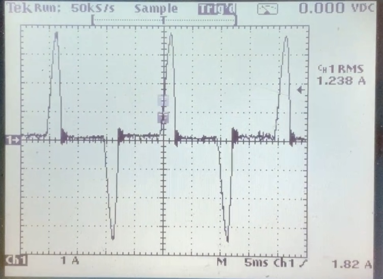

Andreas S. schrieb: > Das Ding muss komplett aus den Schrank, die Bleche 0206 und 0207 > ausclipsen > bzw. die hinteren Schrauben rechts und links am LED Rahmen lösen. > Unter den LED Rahmen ist ein Zugang zur Elektronik. Danke für die Hinweise. Das Ding liegt noch unverrichteter Dinge auf dem Tisch 🙄. Dass da ein DC Motor drin ist, dachte ich mir auch, aber wenn ich ein Universalrelais für AC/ DC 24-230 V nehme habe ich ein Signal. Guck ich mir aber mit Oszi an. Melde mich, vielen Dank 👍
Daniel E. schrieb: > aber wenn ich ein > Universalrelais für AC/ DC 24-230 V nehme habe ich ein Signal. Ob das so einfach geht und was wird - ich hab da so meine Zweifel ....

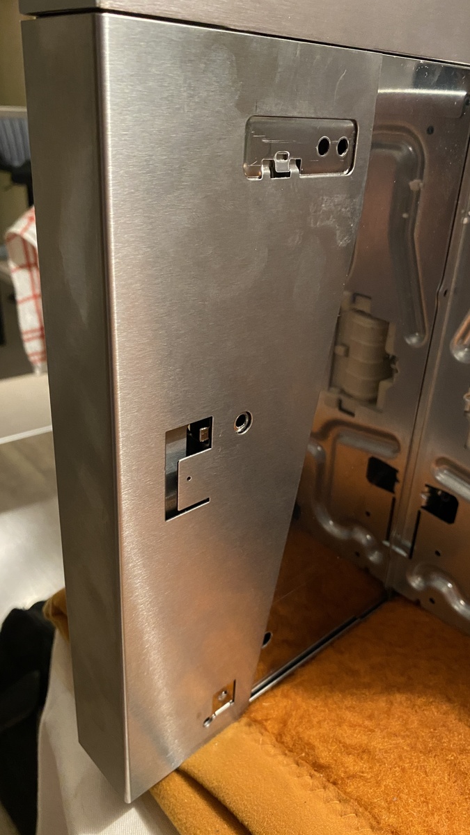

Andreas S. schrieb: > Daniel E. schrieb: >> aber wenn ich ein >> Universalrelais für AC/ DC 24-230 V nehme habe ich ein Signal. > > Ob das so einfach geht und was wird - ich hab da so meine Zweifel .... Oszi wird die Wahrheit bringen 😉 Wie das zu Öffnen gehen soll, ist mir immer noch ein Rätsel

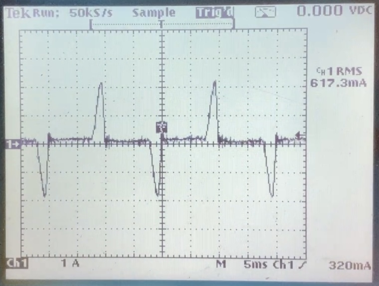

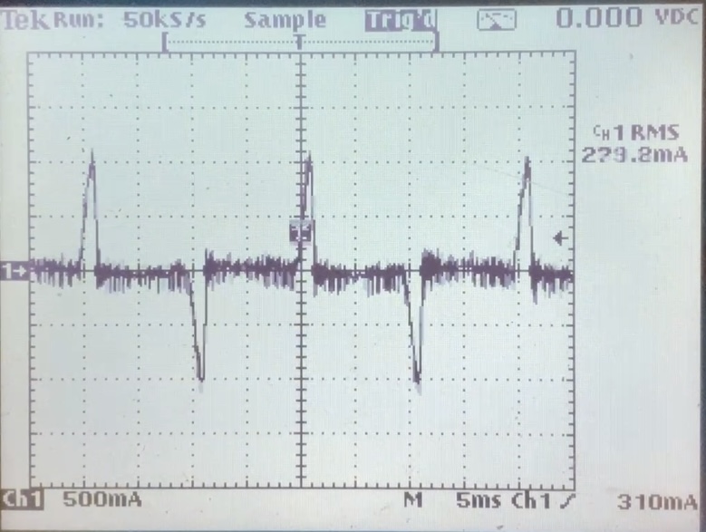

Stromaufnahme in Stufe 3, 4 und 5. Könnte man gut auswerten und ggf. das zweite Gebläse mit 4 Stufen steuern Ich will aber noch an den Motor ran, wie geht das scheis Ding nur auf 😬
