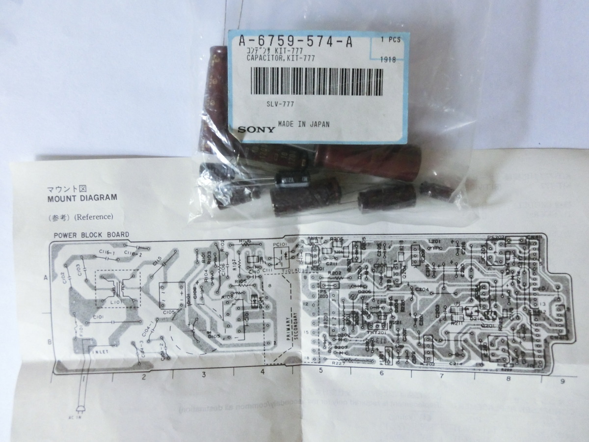

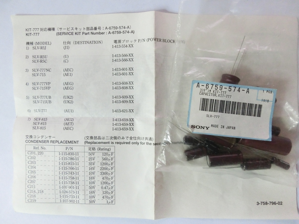

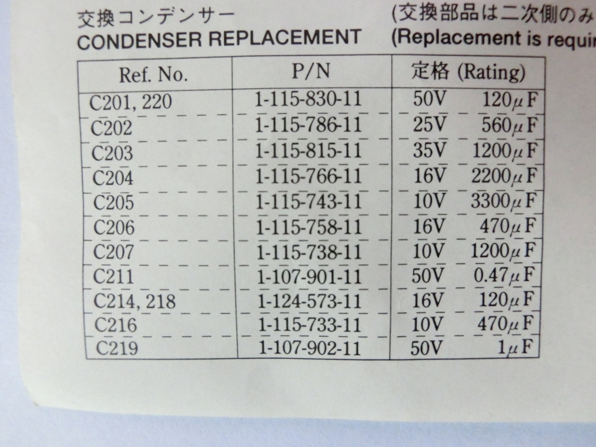

Hallo Paul,
dafür gab es von Sony direkt ein Replacement-Kit (die kannten ihre Probleme auch), welches ich letztens in meinen Keller wiederentdeckt habe.
Das ist doch der Recorder wo das Netzteil hinten dran ist, etwas herausstehend? Das wurde immer echt warm, deshalb starben die Elkos schnell. Im Kit sind auch nur Elkos-siehe angefügte Fotos. (Den Nummern nach anscsheinend nicht das Kit für dein Gerät.)
Hast Du wirklich ALLE Elkos getauscht???
