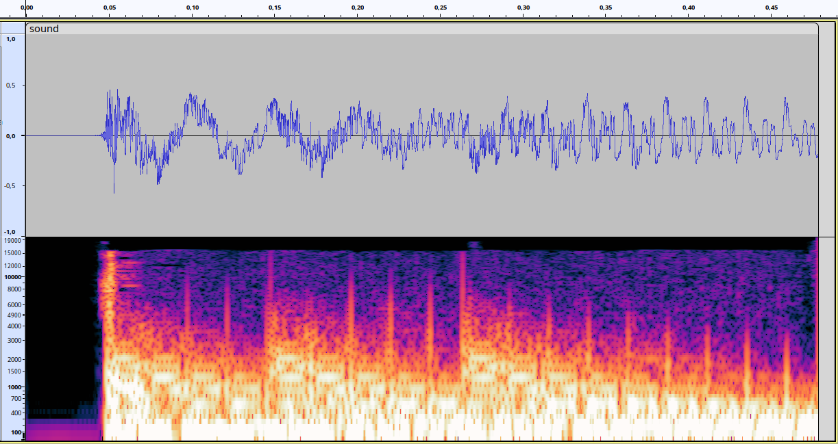

Hin und wieder versuche ich, Tonsignale mittels Wasserfalldiagramm zu analysieren.
Im Anhang ist ein kurzes, interessant klingendes Tonbeispiel. Dieses will ich analysieren und mittels Tongeneratoren nachbauen.
Im Zeitsignal kann man noch eine Struktur erkennen, im Wasserfalldiagramm fast gar nicht ( die Wasserfalanzeige findet sich in Audacity ). Mit welchem Verfahren könnte man das Signal passend untersuchen?

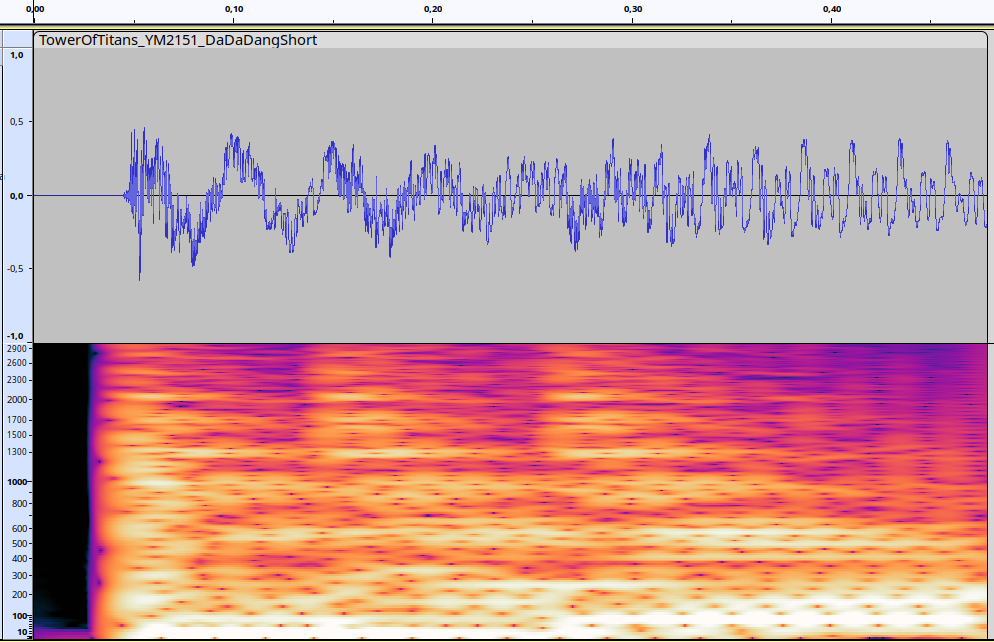

Man kann in Audacity die Fensterlänge für das Wasserfalldiagramm ändern. Wenn man es auf 256 Punkte verkürzt, werden die zeitlichen Veränderungen besser dargestellt. Man sieht jetzt sich mit etwa 40Hz wiederholende Linien.
Nun hast du ja schon herausgefunden, was du tun musst: Hohe Zeitauflösung->Kleines Fenster. Hohe Frequenzauflösung->Großes Fenster. Das Ganze wird dadurch erschwert, dass die Fourier-Transformation ein unendlich periodisches Signal voraussetzt, was i.a. nicht gegeben ist. Es ist leider relativ unklar, was du eigentlich analysieren willst, andere Verfahren können aber gegebenenfalls bessere Informationen geben. Mit diskreten Wavelet-Transformationen lassen sich beispielsweise die Sprungantworten in der Regel besser abbilden.

Das Wasserfalldiagramm entsteht allerdings durch begrenzte Fensterlängen. In dem Fall 256 Samples bzw 44100Hz/256 als niedrigste Frequenz.

Das macht keinen Unterschied. Auch innerhalb der Fenster ist das Signal nicht unendlich periodisch. Man hat ein paar Tricks, damit's nicht ganz so schlimm wird (genauer gesagt: die Auswahl der Fensterfunktion), aber schön ist das keineswegs. Daher ja immer die Frage, zu welchem Zweck analysiert werden soll.
Es ist leider relativ unklar, was du eigentlich analysieren willst, Ich will herausfinden, wie man das Signal mittels FM-Synthesizer erzeugen kann. Das brauche ich die Frequenzen der unterschiedlichen Oszillatoren.
Der Trick bei der FM ist ja, dass sich durch wenig Aufwand ein komplexes Frequenzspektrum erzeugen lässt. Ich bin mir nicht sicher, ob man direkt von einem Spektrum an die FM-Parameter rankommt. Aber wie gesagt, du hast ja großes Glück, weil die alle in der Quelldatei stehen, die du einfach runterladen und anschauen kannst.

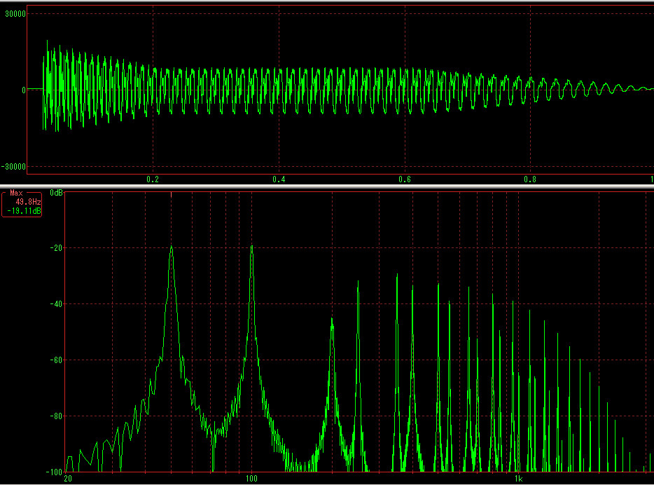

Du bist mit der Methode aus einer Spektralanalyse FM-Parameter /herauslesen/ zu wollen, so ziemlich auf einem Holzweg. Im Bild ein Schnappschuss eines einfachen "Klingt nach FM"-Samples. Dem fehlen, wie man sieht, einige Oberwellen, die dritte,die sechste, die neunte, usw. usf. Und keiner wird dir sagen können, wie der Operator eingestellt werden muss, um das genau so zu reproduzieren.
Vielleicht solltest du dich mit den Grundlagen der Modulation beschäftigen.
Glücklicherweise sind die 80er Jahre ja aber auch vorbei. ☺
Hast du eine Ahnung, wie die Tracker-Daten kodiert sind?
Da erwartest du auch etwas viel. Man wird sich den Tracker wohl selbst installieren müssen, dann könnte man sich die Einstellungen ansehen. Aber Vorsicht! Gelegentlich gibt es mehr Parameter in einer Datei, als die Applikation anzeigt. Damit kann der Entwickler dann nette Effekte produzieren, um /seine/ Beispielsamples noch ein wenig aufzuhübschen.
