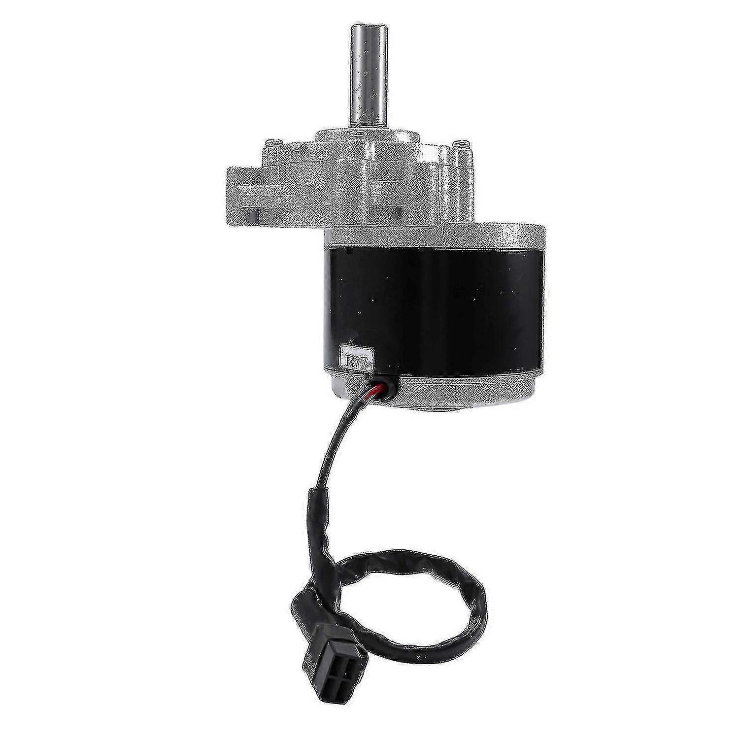

ich bin leider auf einen E-Rollstuhl angewiesen. Weiß einer von euch die
Belegung und Funktion des 3-pol. XLR Stecker? Ich beabsichtige einen
Amperemeter einzuschleifen.

Ich würde ein XLR-Verlänbgerungskabel mit 3 Einzeladern machen und dann
mal mit einem DC-Zangenamperemeter jede einzelne Ader durchmessen. In
eine der beiden mit dem gleichen Strom muss das Amperemter rein.

Kenne nur die weit verbreiteten China-Antriebe, aber das ist kein
XLR-Stecker.

Er meint wohl die Ladebuchse.
https://www.powerstream.com/z/XLRcablePins.png
Aber ob das standardisiert ist?

Einfach mal Stecker aufschrauben.
Vor 20 Jahren mit Bleiakkus war das mal nur plus und minus, der dritte
Pin der Verpolschutz.
VG
Matthias

Matthias B. schrieb:
> der dritte Pin der Verpolschutz.
Nein, der dritte Pol ist mit einem der beiden anderen gebrückt und dient
als "Wegfahrsperre" 😁. Tatsächlich legt der den angeschlossenen
Rollstuhl/Dreirad/Einkaufs-Shopper lahm, damit man nicht versehentlich
losfahren kann wenn das externe Ladegerät noch angestöpselt ist.
Die Belegung ist manchmal auf dem Gummiläppchen eingeprägt, das bei
Nichtbenutzung der Ladebuchse selbige abdeckt (Regenschutz).

Da sieht man, das es zig Varianten gibt. Bei meinem Vater gabs keine
Wegfahrsperre, hatte damals ein 2pol Verlängerungskabel gebaut damit die
Pflegerinnen nicht immer das schwere Ladegerät rumwuchten mussten.
