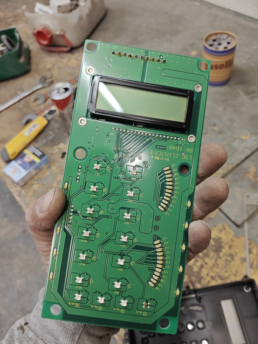

Guten Morgen zusammen,
Ich besitze privat seit drei Jahren  einen TB290-1 Takeuchi Bagger
(Hausumbau), dieser besitzt ein Kontrollleuchten Panel mit Display.
(siehe Foto)

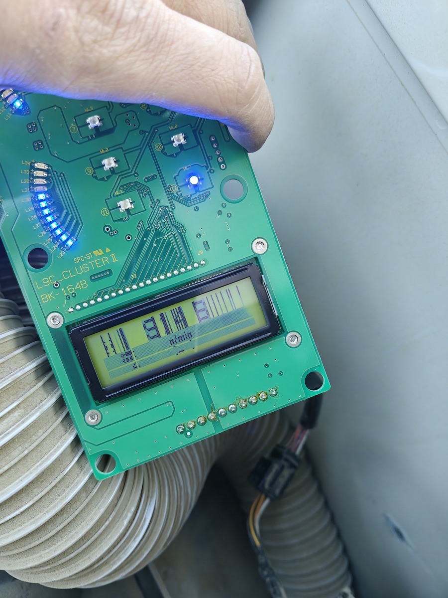

Das Panel und die Kontrollleuchten funktionierten einwandfrei, einzig
allein war das Display selbst verschmiert, man konnte
nichts mehr lesen. Das Display ist , wie der Name schon sagt, eine
Bedienungsanzeige/Kontrollleuchtenanzeige hier sind einige
LEDS aufgelötet, die eben signalisieren ob alles passt.
Im Display kann man umherschalten ähnlich wie im Bordcomputer im Auto.
Betriebsstunden auslesen, Hydraulikdrücke auslesen und verstellen, unsw…

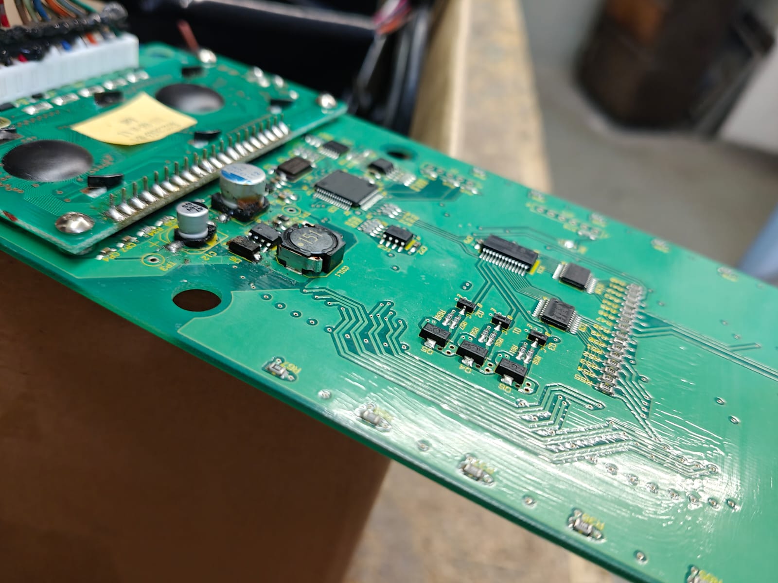

Da ich nur einen kleinen defekt der Platine vermutete ging ich zum
nächstgelegen regionalen Elektroniker, dieser meinte er kann sich die
Platine anschauen.
Nach 2 Monatiger ewiger vertrösterei, dass er wieder etwas bestellen
muss, dies und jenes, meinte er ich soll die Platine einmal probieren.
So nach seiner Reparatur ging die ganze Platine nicht mehr, als ich sie
angesteckt habe waren selbst die LED´s dunkel. Und die Drehzahlsteuerung
vom Motor funktionierte auch
nicht mehr, ich denke die wird über das Panel angesteuert.
Also wieder ausgebaut und zu einem Fachmann gesendet, diese konnte mich
allerdings nur mehr vertrösten damit, dass die Platine defekt ist weil
ein Controller, oder so sprich das Herz von der Platine, heiß wird. Hier
ist anscheinend nichts mehr zu machen.
l
Nun zu meiner eigentlichen Frage, bzw. hätte ich gleich 2 Fragen.
Erstens; Kann man sagen der Erste Elektroniker hat den Controller durch
einen Reparaturversuch der Platine zerstört?
Wie kann es sein das die Platine vorher funktioniert hat und nachdem
versuch geht gar nichts mehr?
Zweitens; Gibt es nicht doch noch eine Rettung dafür?
Wenn sich irgendjemand mit dieser Materie besser auskennt bitte melden,
das Panel ist sehr sehr teuer.

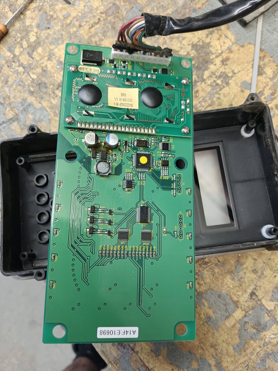

Möglich, aber so erst einmal nicht rechtssicher feststellbar
Durch falsche Beschaltung oder ungeeignete Spannungsversorgung kann das
passieren. Durch Herumliegenlassen eher nicht.

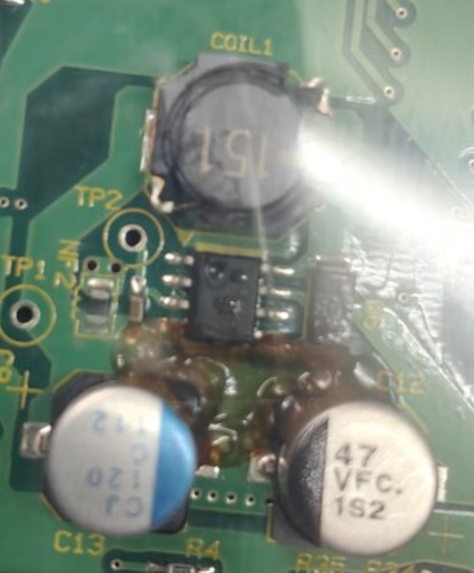

Aus der Ferne auch schwer zu sagen. Es sieht aber so aus, als hätte sich
ein Kondensator "übergeben", wodurch der Spannungsregler nicht mehr
korrekt arbeitet.
Mit viel Glück müsste man nur den Spannungsregler wieder in Gang bringen
und der Rest funktioniert auch wieder. Wenn nun mit

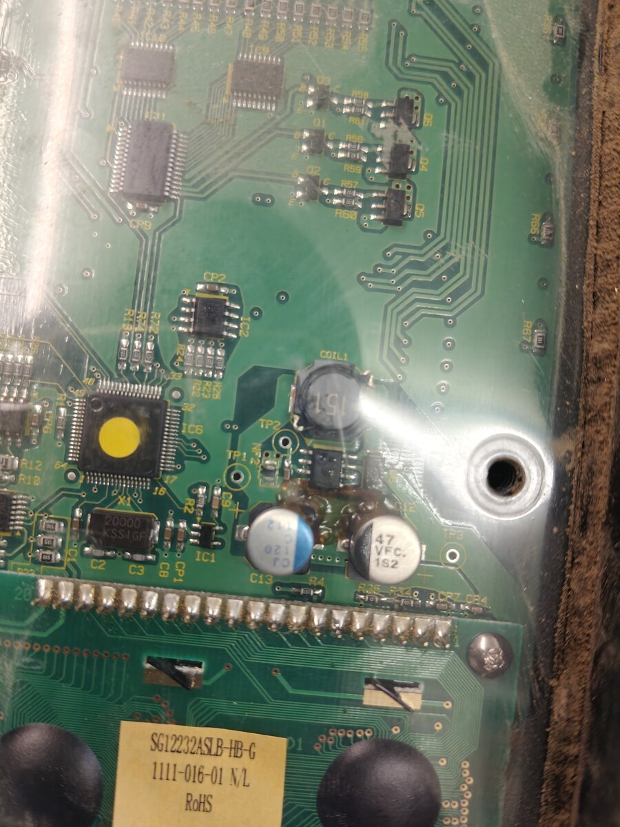

Der Mikrocontroller mit dem gelben Aufkleber gemeint ist und nicht der
Spannungsregler, dann sieht das finster aus. Den Controller kann man
austauschen, aber an das Programm darauf kommt man so schnell nicht.
Der ursprüngliche Fehler vom Display wäre eventuell basierend auf meiner
Erfahrung mit einem Tausch des Displays erledigt gewesen - Durch
Sonneneinstrahlung und Wärme im Fahrzeug können die gerne mit diesem
Fehlermodus ausfallen.
Also mit Glück ist der Rettungsaufwand recht gering (Kondensator
tauschen, Leiterplatte reinigen, ggf. Spannungsregler wieder in Gang
bringen und dann noch das Display tauschen), mit Pech hast du jetzt
einen sehr teuren Briefbeschwerer.
von Christian H. (ch-hunn)
Sieht aus, als ob der Schaltregler IC Pickel bekommen hat.
Kann aber auch wegen der Isolationsfolie täuschen.

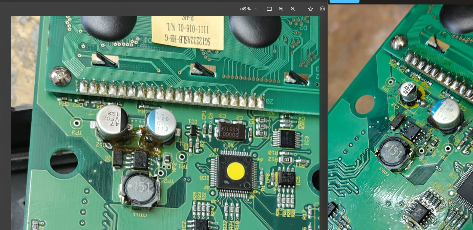

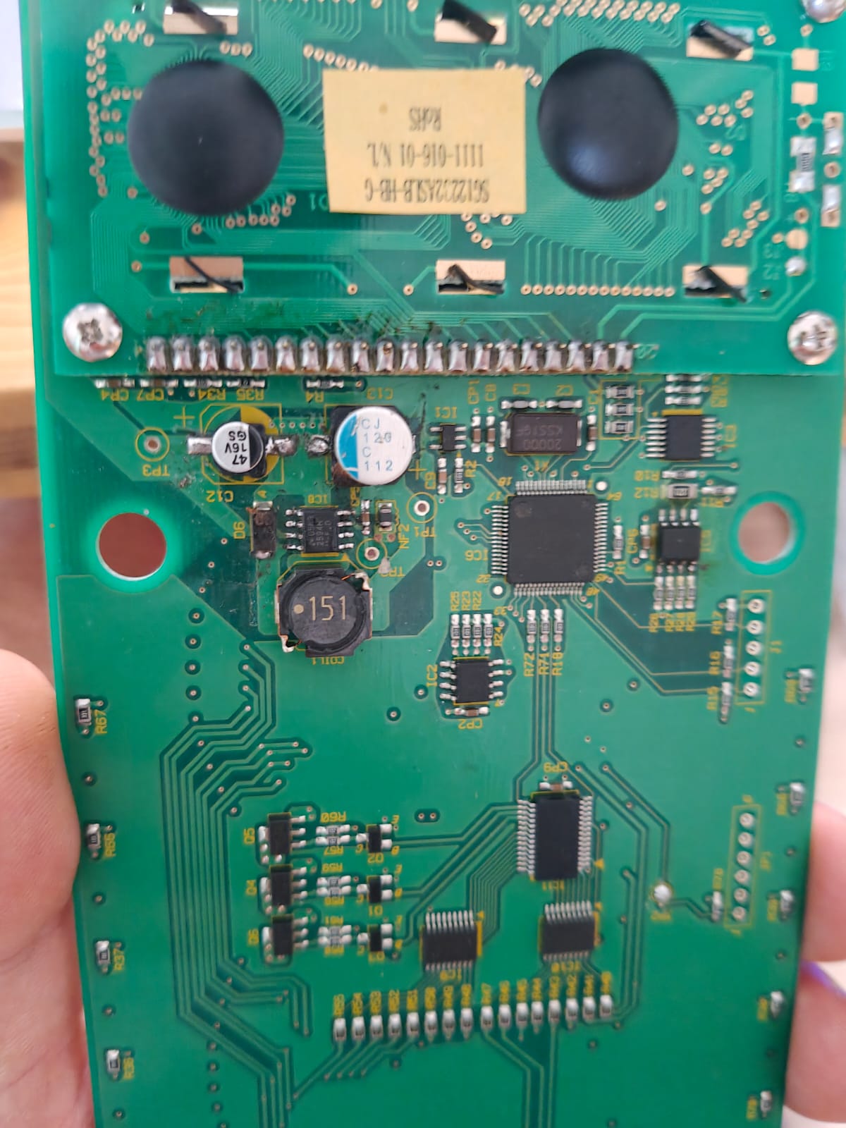

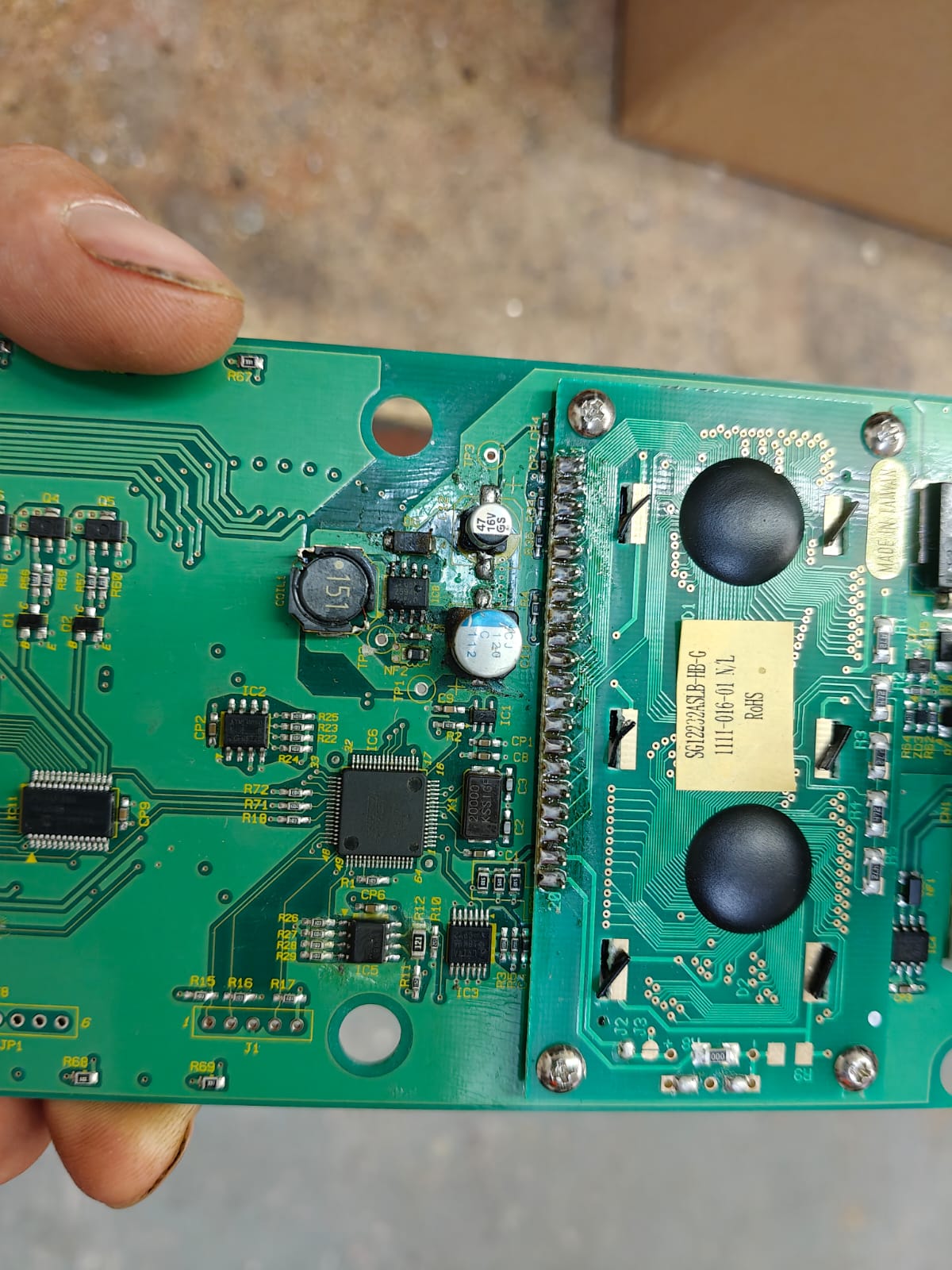

Hallo danke für die Antwort, sry hat etwas länger gedauert, die Platine
hab ich erst heute wieder zurück bekommen.
Ich hab mal ein kleines Video mit dem Mikroskop erstellt vl. fällt ja
dem einen oder anderen etwas auf.
Der erste Elektroniker dürft auch den linken Elko über der Spule
getauscht haben, weil die Beschriftung anders ist. Könnte er auch
eventuell einen falschen verbaut haben? Die "Alte Bezeichnung: 47 VFC.
1S2"
Die "Neue Bezeichnung: 47 16V GS"
Im Anhang die Bilder Bild.
Zwischen den Elkos waren Rückstände sah so aus als ob etwas ausgelaufen
ist, allerdings eventuell irgendeine Masse damit der Elko hält da er
sich bewegen lässt.
von Dominik N. (dominik_n985)
Ich hab noch einnmal ein genaueres Foto gemacht, ich denke da hast du
recht.
von Fritz G. (fritz65)
> recht.
Sieht eher nach verspritztem Flussmittel aus.
