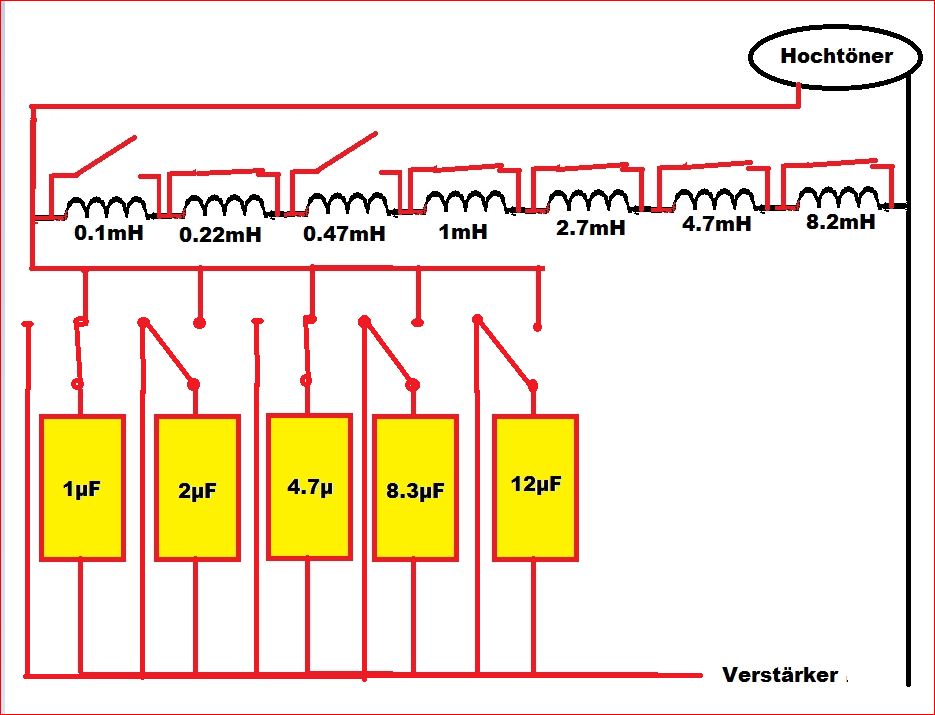

Ich hätte gerne eine Einschätzung von Profis wenn es um Kondensatoren
und Spulen geht, bei ein paar Bauteilen ist das bei einer Frequenzweiche
zu einen Zweiwegelautsprecher ist das alles sicher kein Thema,
ab einer gewissen Menge würde ich gerne von euch wissen ob sich das
alles gegenseitig negativ beeinflusst. Das ist kein High End sondern nur
zum schnellen testen von dem akustischen Verhalten von Hochtönern und
Tieftönern.
Ich hab mal kurz ein Schema gemalt vom Hochpas.
Ich möchte über Schalter Kondensatoren schnell so zusammenstellen, damit
ich verschiedene Werte bekomme.
Wenn ich nun mehrere Kondensatoren an dem Schaltkreis habe, auch wenn
diese nach "hinten" über die Schalter offen sind, beeinflussen viele so
Kondensator trotzdem den Klang? Es liegen ja an der Seite der
Kondensatoren auch eine Wechselspannung an.
Bei den Spulen die ich in Reihe schalten möchte würde ich welche mit
identischen Drahtdurchmesser nehmen, ich würde die immer um 90 Grad
versetzt verbauen, damit die sich möglichst nicht beeinflussen, nicht
benötigte über parallele Schalter überbrücken.
Kann es hier noch was geben was ich beachten sollte.
Das Schema vom Tieftonzweig ist praktisch anders herum,
Ähnlich aber dann vor dem Hochtöner noch eine Widerstands
Spannungsteiler.
Habt Ihr noch Tips dazu was ich beachten sollte? Vielen Dank

Ich sehe keinen Grund, warum viele Bauteile ein Problem sein sollten.
Bau es einfach.

Beliebige Kombinationen von L und C können zu sehr niedriger
Eingangsimpedanz führen, die den treibenden Verstärker überlasten.

Was willst du mit Bauteilen zwischen Verstärker und Lautsprecher, die
ruinieren deinen Frequenzgang.
Wenn du MEHR als ein Lautsprecherchassis hast und eine Frequenzweiche
anpassen willst:
Messen.
Per Messmikrophon messen.
Und dann den optimalen Filter für die Frequenzweiche berechnen lassen.
Und wenn du für jedes Chassis einen eigenen Verstärker spendierst
(Hochtöner brauchen viel weniger Leistung als Tieftöner) dann ist die
Losung trotzdem ein DSP wie dBx Driverack.
Der bastelt sich die Frequenzweiche ganz nach dem, was er mit seinem
Messmikrophon ermitteln konnte.
Da brauchst du gar keine Bauteile, nur eben so eine aktive
Frequenzweiche.
Aber letztlich spricht bei Tonfrequenz nichts dagegen, Spulen per
Schalter in Reihe und Kondensatoren per Schalter parallel zu schalten,
es ergibt sich eine Gesamtkapazität und Gesamtinduktivität, und damit
eine Gesamtfilterwirkung.
Störenden Einfluss hätte so ein Aufbau nur bei höheren Frequenzen.
von Joachim B. (jar)
vor allem ist eine magnetische Kopplung der Spulen zu meiden,
Drähte/Leitungen haben RCL kommt also stark auf den ohmschen R an und
auf die Längen.
Bei 20-20kHz sollten L und C Anteile relativ egal sein aber eben nicht
Null!

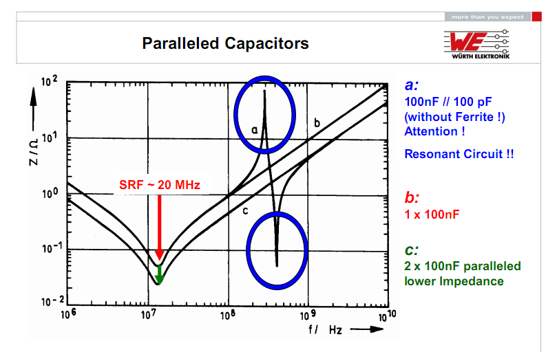

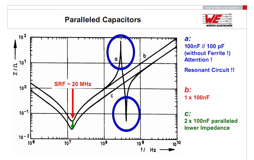

von Carypt C. (carypt)
Natürlich glaube ich das gerne, auch die Schätzung zum Frequenzbereich
zu den inaktiven Bauteilen (C) begrüße ich Ahnungsloser. ich möchte
trotzdem mal eine Grafik zu Parallelschaltung von Kondensatoren
beifügen. Natürlich verändert das Parallelschalten den Frequenzgang, man
muß halt entscheiden, ob man das so will, und so erwartet hat.
Die kurzgeschlossenen Spulen sind eigentlich Schwingkreise, die meiner
Einschätzung nach auch erstmal Energie aufnehmen.

von Brutus M. (backmagic)
Vielen Dank, aber Ihr schiesst jetzt brutal über das Ziel hinaus.
Ich fang nochmal von vorne an.
In einem Lautsprecher mit 2 Wegen ist eine Frequenzweiche die das Signal
vom Verstärker teilt in Hochton und Tiefton.
Sowas zum Beispiel
https://masori.de/collections/xcelsus/products/sql-xover-xusx
Bei sehr vielen Weichen werden auch bei hochpreisige Kondensatoren
parallel geschaltet um zum einen einen bestimmten Wert zu erhalten.
Teils auch um einen günstigen Standard Glatt zusammen mit einem zB
Supreme Cap etwas zu verbessern
Ich höre da in der Regel keinen Unterschied, zwar zwischen einem Elko
Rauh und z.B. Elkos glatt.
Die Frage war eher ab nur einseitig angeklemmte Elkos einen Effekt
haben?
So, wenn ich nun einen Hochtöner habe und einen Tieftöner messe ich erst
mal den Gleichstrom Widerstand, und für KFZ Car Hifi Lautsprecher
bekommt man nur selten Thiele-Small-Parameter
Aber mit den Gleichstrom anageben kann man über einen Rechner schon mal
grob die nötigen Werte berechnen.
Z.B. mit einem solchen Recher.
https://www.lautsprechershop.de/tools/weiche/auswahl.htm
Wenn ich nun eine Weiche jetzt mit den Bauteilen und einer Menge Kabel
mit Krokoklemmen baue um zu testen wie die Dinger eingebaut klingen.
Da hängt dann ein kompakter Verstärker dran und ich dann die Bauteile
variieren um zu schauen was am besten klingt,
Mögliche Varianten z.b. Butterworth Linkwitz Riley oder Bessel.
Dann kann ich jeweils noch die Trenfrequenzen variabel anpassen.
Das macht aber mit fliegenden Bauteilen gar nicht so viel Spass.
Wenn ich nun eine variable Weiche baue kann ich mit den Lautsprechern,
im eingebauten Zustand, ganz bequem verschieden Weichen Variationen
ausprobieren und habe ich eine geringere Gefahr eine Kurzschluss.
Wenn ich nun z.b. viele Kondensatoren an einem Anschluss habe, die
andere Seite ist offen, hat das einen Effekt auf die Schaltung
Ich würde die Spulen immer um 90 Grad drehen, kann die Induktion der
Spulen sonst irgendwie von einander abschirmen
von Michael B. (laberkopp)
Bei 20 MHz. Völlig irrelevant im Tonfrequenzbereich.
> haben?
Nein, keinen im Tonfrequenzbereich.
Auch mit 5 Schaltern also 32 Bauteilwerten bekommst du keine ideal
angepasste Weiche hin.
Da muss msn teilweise Widerstände einbauen um die Chassis gleich laut zu
bekommen,  oder steilere Filter.

aber bei Tonfrequenzen ist es egal.
> Lautsprechern, im eingebauten Zustand, ganz bequem
> verschieden Weichen Variationen ausprobieren und habe
Ja, klar... das Prinzip ist verstanden worden.
> habe, die andere Seite ist offen, hat das einen Effekt
> auf die Schaltung
Nein.
> die Induktion der Spulen sonst irgendwie von einander
> abschirmen
Kannst Du so machen.
Der Hardcore-Kampfbastler würde vielleicht versuchen, aus
der Not eine Tugend zu machen, und ein Variometer bauen...
Aber ich könnte die doch so verkabeln oder? An UM Schalter

von Dergute W. (derguteweka)
Moin,
Klar, kannst du so machen. Wird aber keine hoerbaren oder im
Hoerfrequenzspektrum messbare Aenderungen geben, ob du die Cs
kurzschliesst, offenlaesst oder z.B. noch ein Bapperl oder Farbklecks
drauf machst.
Gruss
WK
Hole Dir genuegend Maeuseklaviere zum Schalten.

von Axel S. (a-za-z0-9)
Es ist vollkommen egal, ob du die nicht genutzten Kondensatoren
kurzschließt oder nicht. Irgendwelche Bedenken wegen der
"Antennenwirkung" der offenen Anschlüsse sind albern. Immerhin wird das
Gebilde an einem Ende mit dem Hochtöner belastet und am anderen Ende ist
der extrem niederohmige Verstärkerausgang.
Ich zweifle halt nur die Sinnhaftigkeit des Gesamtkonzeptes an. Zum
einen kannst du nur einen zweipoligen LC-Hochpaß damit bauen. Und mit
"Durchprobieren" und "nach Gehör" kriegst du sowieso keine gute
Frequenzweiche hin.
Je nuh, der Strom der sich als Welle/Teilchen ausbreitet, weiß ja
erstmal nix was in der Leitung noch kömmt. Der muß natürlich in jedes
Eckchen erstmal reingucken, zurückreflektieren, überlagern, und sich peu
a peu mit der vollen Spannung auf der gesamten Leiterausdehnung
ausbreiten.
(zB : https://www.youtube.com/watch?v=2AXv49dDQJw)
Und dann auch das Dieelektrikum einseitig polarisieren, dabei wird sich
die Dicke des Dielektrikums minimal ändern.(unwichtig, Mikrophonie bei
Keramikkondensatoren). Zumal bei Wickelkondensatoren etwas induktivität
auftritt.
Und die Reflexion von Wellen in möglicherweise unendlich langen Kabeln
an Kabelenden (offen, mit Widerstand oder Kurzschluß) ist höchst
unterschiedlich (oder bleibt ganz aus).
(https://de.wikipedia.org/wiki/Reflexion_(Physik)#Reflexion_bei_elektrischen_Leitungen)
(ich persönlich würde paralelle Kondensatoren vermeiden wollen.
verwäscht irgendwie, meine ich)
btw , du kannst die Spulen bei deiner letzten Schaltung ja gar nicht
ganz auschalten.

von Thomas F. (tf1973)
Bei den Spulen auf eventuelle Kopplung achten und diese vermeiden:

Ich würde die Spulen dann so anordnen

Danke für den Tip, aber ich glaube es gibt ein Mißverständnis.
Das soll keine Einmal Weiche sein. Das soll ein Tool sein zum Bau
verschiedenster tatsächlicher Weichen.
Ich kann auch nicht vorher ein Messequipment hin hängen. Ich kann den
Salat nicht ernten bevor ich gesät habe
Nochmal der Ablauf, ich messe die zu verbauenden Chassis,
Rechne kurz die Weichebauteile am Rechner
Ich möchte dann die Weiche über die Schalter so einstellen.
Dann kann ich nach Gehör verfeinern oder Meßequipment hin hängen.
Und wenn alles passt baue ich die Weiche nach.
Nur mit den nötigen Bauteilen auf einer ABS Platte
Dann kann ich das wieder und wieder machen.
Mir hilft da kein DSP wenn ich einfach nur eine gute Weiche für zB
Lautsprecher bauen will die an ein Autoradio kommen.

@Brutus:
Es ist im übrigen egal, wie Du die Spulen anordnest.
Nur Hoch- und Tieftonbereich solltest Du ordentlich trennen.
Wie sehr sich zusammengeschaltete Spulen beeinflussen ist völlig egal,
solange Du die resultierende Induktivität kennst.
Wer 20 Jahre lang Lautsprecher baut, sollte im Besitz eines
entsprechenden Messgerätes sein.
Ich würde das Konzept übrigens auf 18dB/Okt. erweitern.

von Frank E. (Firma: Q3) (qualidat)
Man kann die Anordnung doch bequem automatisieren:
Induktions- und kapazitätsarme Relais (z.B. Reed-Relais) verwenden, die
z.B. von einem Mikrocontroller gesteuert werden. Auf ein echtes
"Schaltpult" würde ich heutzutage verzichten.
Auf diesem Wege können bequem alle möglichen LC-Kombinationen permutiert
werden. Umschalten würde ich aber jeweils ohne Signal ... aber auch das
kann man ja steuern ...
Geht.
Da deine Weiche keine schaltbare Dämpfung enthält, ist sie nur sehr
eingeschränkt anwendbar. Versatz der Chassis in der Tiefe geht auch
nicht per Weiche.
