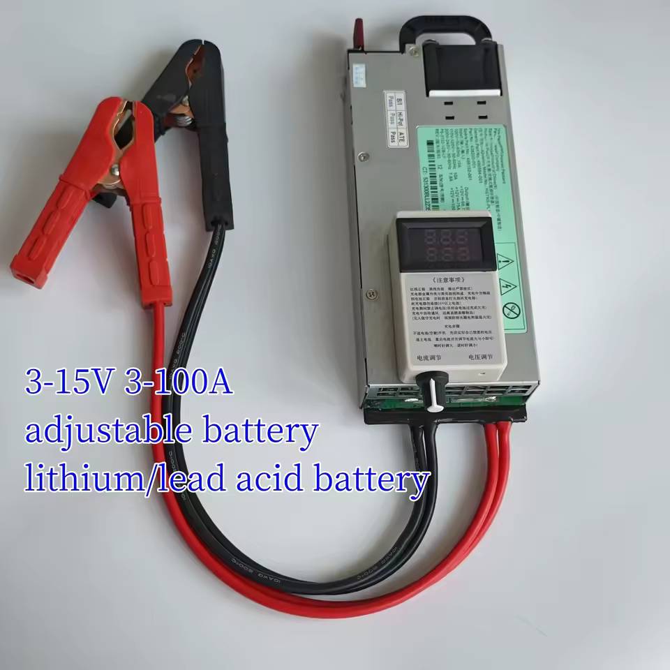

https://www.loadchamp.de/battery_power_saver.html
12V 200A Startstrom aus einem 3,2V Akku!

von Alexander (alecxs)
Wenn Du schnell laden möchtest..
https://www.aliexpress.com/item/1005007519013658.html
von Soul E. (soul_eye)
Klasse, das verdient Aufnahme in unsere quick&dirty-Galerie! Sogar mit
Heißkleber bzw Epoxy-Verguss :-)
Ich habe auch schon mit einem Server-Netzteil geladen, weil gerade
nichts anderes da war. Wer sich aber Sorgen macht, ob Cetek oder Victron
eventuell der Batterie schaden könnte, der sollte von sowas natürlich
großen Abstand halten.
