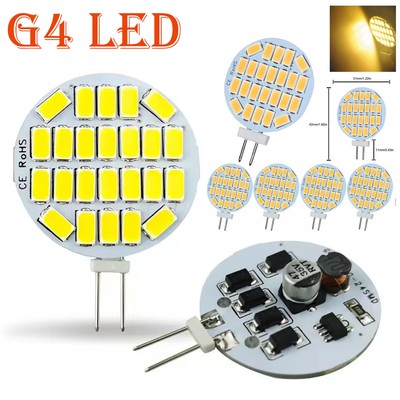

von Peter D. (peda)
Zeig mal ein Foto, wie die LEDs in die Leuchte eingebaut sind.
Ich vermute eine unzureichende Kühlung.
Überhaupt sehen die LEDs sehr komisch aus, überhaupt nicht einem Halogen
Spot entsprechend. Sie strahlen ja nur quer zu einer Seite und auch
nicht gerichtet als Spot.
Auf der Platine ist eine Graetzbrücke, ein Siebelko, der Kostantstrom-IC
mit Shuntwiderstand und Speicherdrossel. Also nichts besonderes. Das
Flackern dürfte durch die Übertemperaturabschaltung des ICs erfolgen.

von Udo S. (urschmitt)
Sind für flache G4 Unterbauleuchten, da müssen sie nur in eine Richtung
strahlen, und das gerne mit einem weiten (135°) Abstrahlwinkel.
Aber wenn ich mir diese 2W anschaue:
https://www.amazon.de/dp/B07VZZ4F56/?th=1
dann haben selbst die noch etwas Kühlkörper. Die 3W nur auf dem bischen
Platine dürfe sehr grenzwertig warm werden.

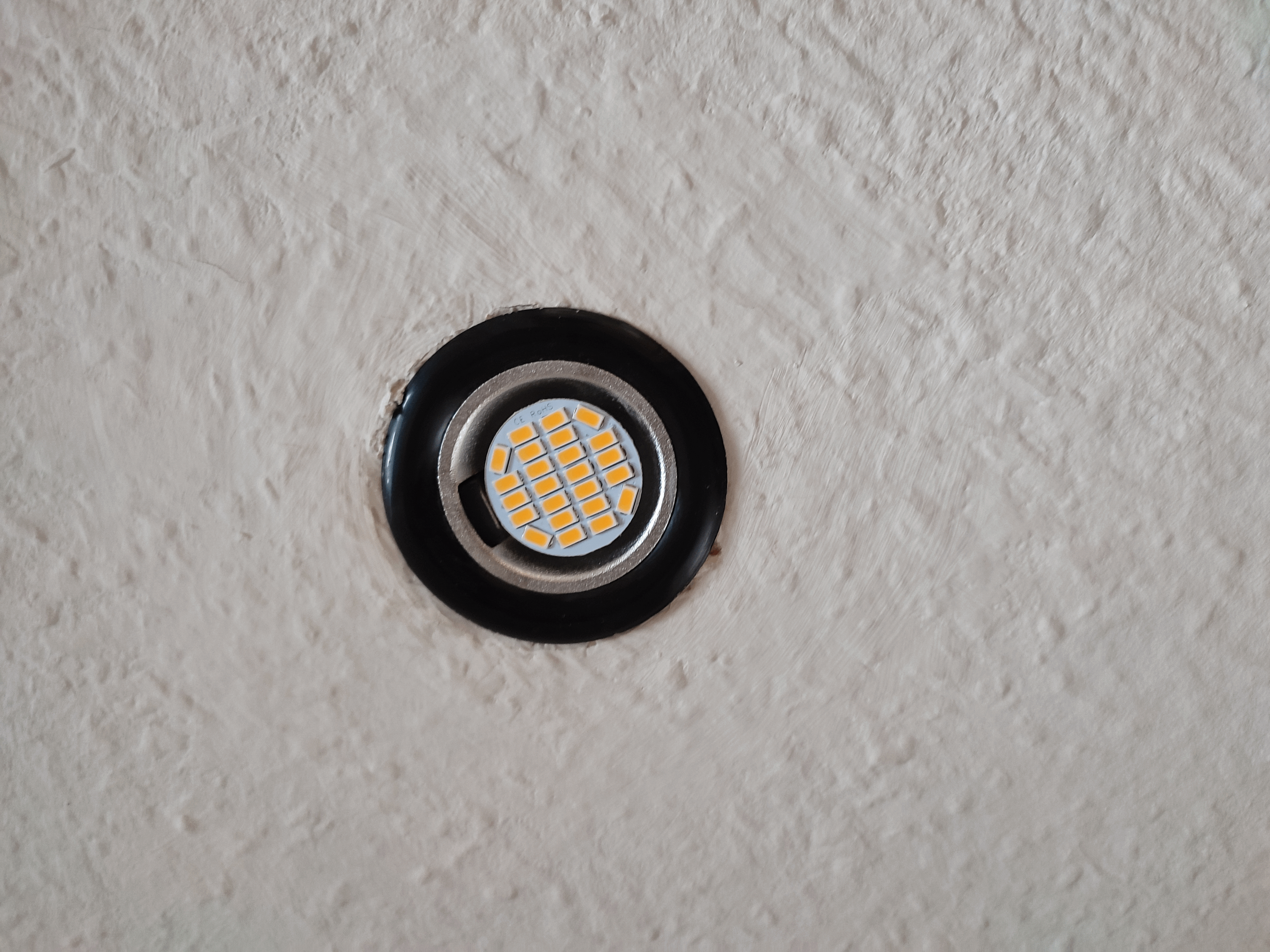

von Nemopuk (nemopuk)
Matthias G. schrieb:
> Was passt hier nicht?
Die Bauform. LEDs vertragen viel weniger Wärme, als Glühlampen. Gerade
diese sehr kompakte Bauform braucht viel Luft. In den üblichen Fassungen
dazu zirkuliert aber keine Luft. Und dann hängen sie auch oft unter der
Decke, wo sie die Wärme staut.
Das geht nicht mit LED. Da kannst du maximal 1 Watt einbauen. Oder du
musst sie mit einem Gebläse kühlen :-)

von Matthias G. (kloeppi)
Zuerst mal danke für alle Antworten. Beim Test mit einem neuen
Leuchtmittel  + Diode am Trafo-Ausgang war die Leuchtkraft definitiv
geringer.
Ich habe noch ein zweites neues Leuchtmittel gefunden und testete die 2
Neuen (3. altes entfernt) jetzt ohne Diode mehrfach wiederholt für 30
min ohne Flackern und Ausfälle.
Trotzdem bleibe ich weiter auf der Suche nach 12V LED Spots mit 55-57mm
Einbaudurchmesser, max 23mm Einbauhöhe, max. 4 Watt, ca. 400 Lumen und
starr.

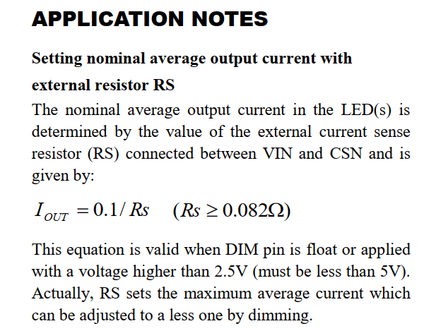

von Rainer W. (rawi)
Die Kühlung passt nicht zur Verlustleistung ;-)
> Könnte ich am Trafo-Ausgang evtl. eine Diode 1N4002 o.ä. einbauen, um
> die Spannung zu reduzieren?
Vielleicht lässt sich der Strom reduzieren. Der Widerstand auf der
LED-Platine könnte ein Strommesswiderstand sein, d.h. wenn man den gegen
einen größeren tauscht, wird der Strom durch die LEDs entsprechend
verringert.

von Harald A. (embedded)
> verringert.
IC ist ein PT4115, ziemlich sicher.

von Peter D. (peda)
Vielleicht hilft es, den Reflektor zu schwärzen. Dann nimmt er die Wärme
auf und strahlt sie nicht auf die Platine zurück.
von Michael L. (nanu)
Ralf X. schrieb:
> Auf den Unsinn von Peter D braucht/sollte man nicht eingehen.
Keinen Schimmer, aber dumm rum schwätzen.
Bei Halogenlampen dient der Reflektor dazu, auch das nach hinten
abgestrahlte Licht in die Nutzrichtung zu lenken - so weit so gut und
blöderweise völlig überflüssig bei LEDs, die sowieso nur 135°
abstrahlen.
Der blanke Alu-Reflektor reflektiert aber leider auch thermisches IR,
was bei der hohen Wärmestrahlung der Halogenlampe natürlich gewünscht
ist, um einerseits den Quarzkolben heiß zu halten und andererseits die
Wärme von der Zimmerdecke weg zu bringen. Bei Einbau der LEDs blockt nur
leider die Platine die reflektierte Strahlen völlig ab, so dass die
Wärmestrahlung wieder auf der Platine landet - ganz schlecht. Da ist es
schon eine gute Idee, den Reflektor durch matte Beschichtung und hohen
Absorptionsfaktor wenigstens in einen Kühlkörper umzufunktionieren, der
dafür sorgt, dass die Wärmeleistung über eine größere Fläche in alle
Richtungen verteilt wird und die Wärmestrahlung nicht wieder auf die
Platine gerichtet wird. Trotzdem blockt er jegliche Luftzirkulation
hinter der Platine ziemlich ab.
Der Wirkungsgrad der LED bleibt natürlich als Faktor, d.h. alle Leistung
die als Licht abgestrahlt wird, muss nicht als Wärme abgeführt werden.
Lichtstrom und Leistung sind bei den LEDs meist sogar angegeben, so dass
es jedem, der mit den Größen umgehen kann, frei steht, die LEDs zu
beurteilen. Da ist sicher ein Unterschied bei den LED-Modulen, genauso
wie bei anderen LED-Leuchtmitteln.
Vielleicht hilft dir die Erklärung, um von deinem pauschalen,
unfundierten China Bashing weg zu kommen und zu verstehen, was da
passiert und warum der Reflektor an der Stelle keine gute Idee ist.
Rainer W. schrieb:
> ... schon eine gute Idee, den Reflektor durch matte Beschichtung und hohen
> Absorptionsfaktor wenigstens in einen Kühlkörper umzufunktionieren ... Trotzdem
Dann dürfte doch Lochen und Schwärzen des Reflektors das Problem
Wärmestau beseitigen?
von Manfred P. (pruckelfred)
Wenn hinter dem Reflektor Luft ist, bohre ein ganz großes Loch hinein.
Miss nach. Ob das reicht, sagt dir letztendlich die Chip-Temperatur der
LEDs ;-)
Eine horizontal angeordnete Platine wird nun mal nicht sonderlich gut
angeströmt.
Und der Platinenaufbau entscheidet, wie gut die Wärme überhaupt von den
LEDs weg geführt wird (IMS wird es wohl nicht sein und
Durchkontaktierungen zur Wärmeleitung auf die Rückseite kann man auf dem
ebay-Produktphoto schlecht erkennen).
Warum gehst du nicht mit dem Strom runter?
Auf dem Foto sehe ich einen Schaltwandler auf dem Leuchtmittel. Also ist
die Stromstärke/Leistung wohl dadurch fest vorgegeben.
Vermutlich, weil er diese
> gegen diese LEDs
> https://www.ebay.de/itm/226841264505
> getauscht,
nicht verändern möchte. Er hat halt nicht die alten ohne Elektronik, von
denen ich noch zwei habe. Da täte es ein simpler Vorwiderstand.
von Einhart P. (einhart)
Der Strom wird über den Widerstand auf der Platine eingestellt.
Nemopuk schrieb:
> Also ist die Stromstärke/Leistung wohl dadurch fest vorgegeben.
Die Leistung wird wohl kaum vorgegeben sein. LEDs werden meist mit
Konstantstrom betrieben.
Auf der LED-Platine müsste dazu der Strom gemessen werden. Naheliegend
wäre, dass der Widerstand auf der Platine als Strom-Spannungswandler
verwendet wird.
Eine Vergrößerung des Widerstandswertes würde dann den Strom verringern.
Auf dem Produktphoto ist der Widerstandswert leider nicht ablesbar. Man
müsste sich die Schaltung einmal ansehen und die Spannung über dem
Widerstand messen, um zu verstehen, wie die LEDs geregelt werden.
Aber falls Einhart die Module kennt, wäre das doch schon die Lösung -
einfach den Widerstand vergrößern.
p.s.
Auf einem der Photos zum Originalangebot lässt sich erkennen, dass der
Widerstand wohl einen Wert von 0,3 Ω besitzt.
0,3 Ω => 333 mA - das könnte passen. Wie schon jemand sagte dürfte es
ein PT4115E Treiber sein. Auszug aus dem Datenblatt:
