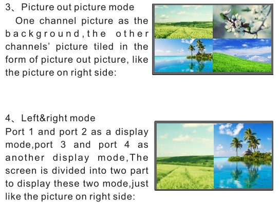

Es gab die Bild-im-Bild Einblendung, da wurde nur das kleine Bild
gespeichert und zur Synchronisation verzögert. Dazu könnte es auch einen
Chip geben.
https://de.wikipedia.org/wiki/Bild_im_Bild
https://en.wikipedia.org/wiki/Picture-in-picture

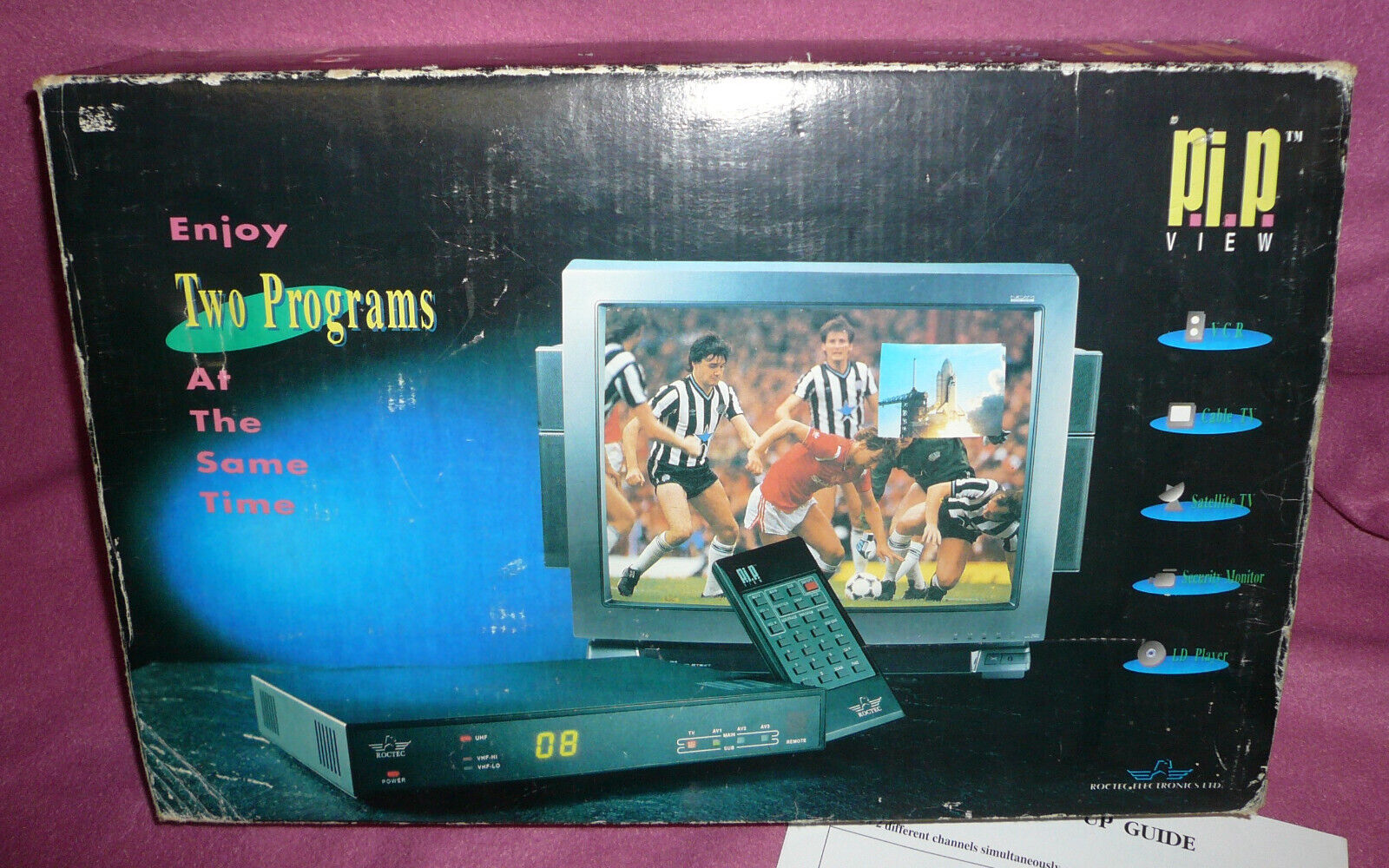

Es gab mal ein PIP-Gerät, hier ein Artikel aus dem TV-Amateur 4/1994 von
DJ7OO. Der arbeitete beim ZDF in Mainz.
Der genannte Controller TMP47C433 ist ein 4-bit-Typ von Toshiba.
Ich fürchte, meine Völkner-Kataloge aus der Zeit sind längst entsorgt,
ich kann nicht alles aufheben. Den PIP-Tuner hatte ich damals gekauft,
der muss noch irgendwo im Keller liegen.

Zum PIP-view habe ich mehrere ebay-Angebote gefunden:
PIP View Roctec RN1812:
https://www.ebay.com/itm/265141361614
PIP View Roctec RN1813:
https://www.ebay.de/itm/256444731492
Extron PiP Multiview mit PiP Funktion PIP444:
https://www.ebay.de/itm/236233278590
Natürlich viel zu groß um in einer Drohne mitzufliegen, aber die Technik
hat seit den Neunzigern ja Fortschritte gemacht. Das Schaltungsprinzip
könnte man wahrscheinlich auf die gewünschte Größe verkleinern.

Es gibt so etwas auch in digital für vier HDMI-Eingänge auf einen
HDMI-Ausgang, hier aber uninteressant:
https://www.ebay.de/itm/297454907724

Deshalb schreibe ich ja Bild-im-Bild. Hier ein Foto aus der
ebay-Anzeige, das die Einblendung zeigt. Das verdeckt leider einen Teil
des größeren Bilds.

Ich hätte noch den Vorschlag, die beiden Kameras auf Hochformat zu
drehen, dann lassen sich beide Bilder nebeneinander auf einem Bildschirm
darstellen, wie es im Bild zum HDMI-PiP gezeigt ist.
