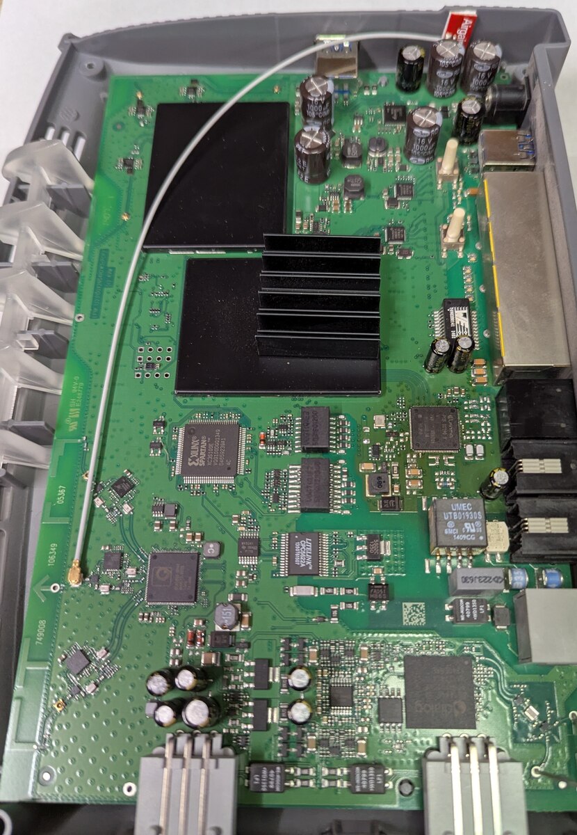

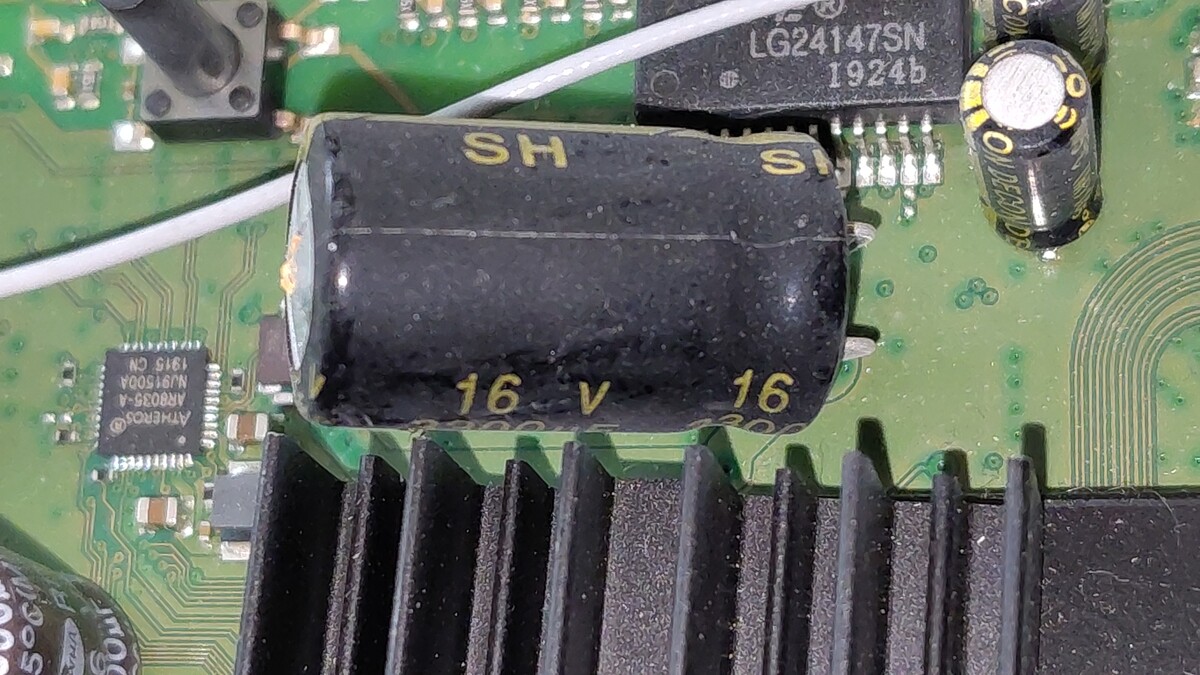

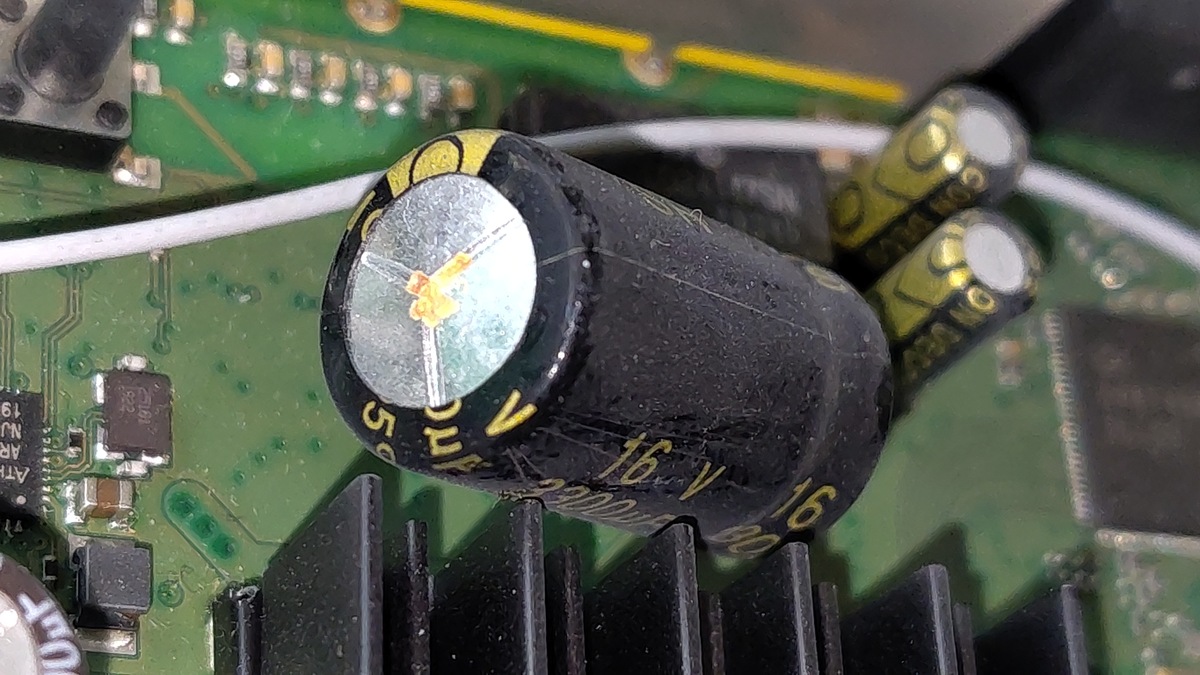

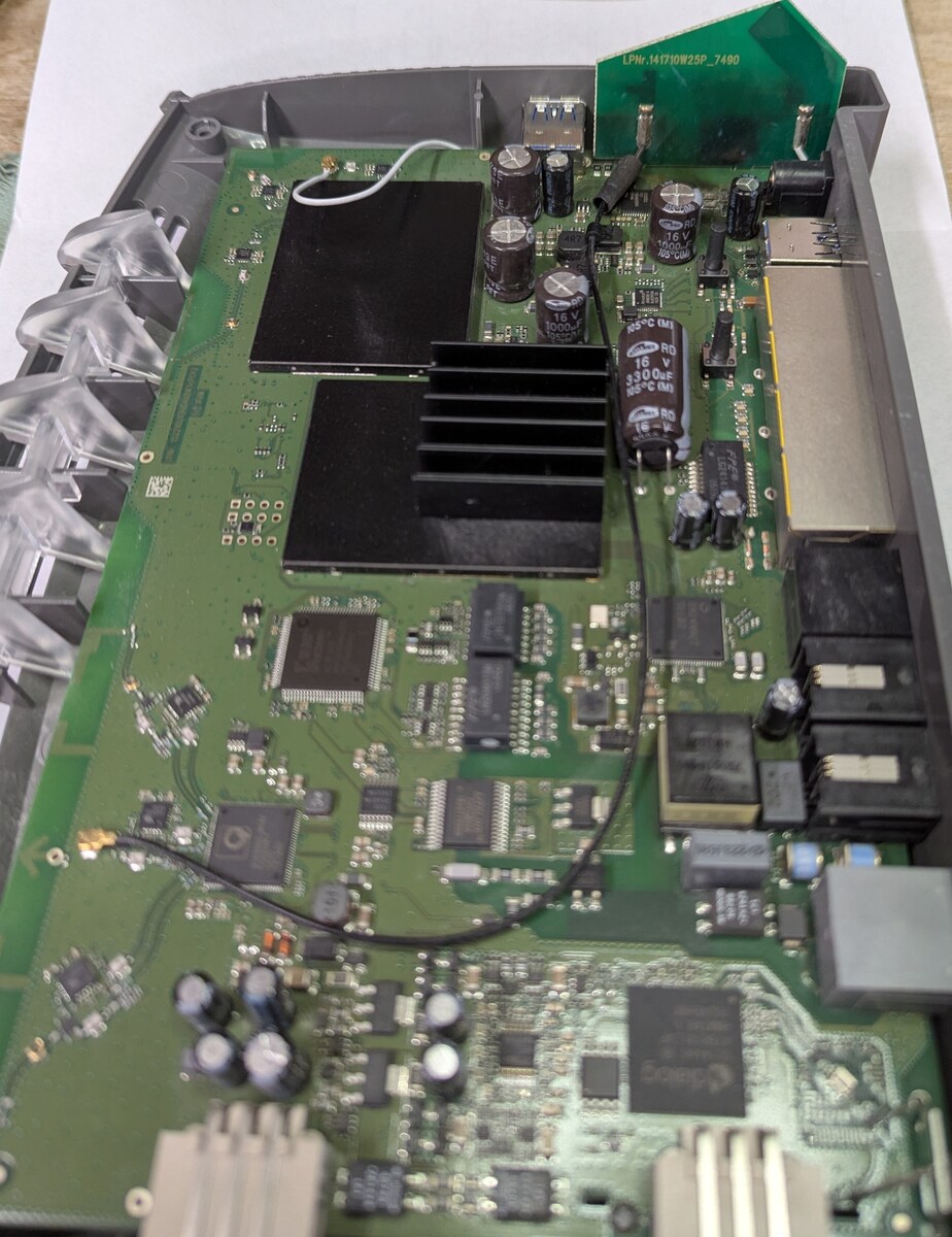

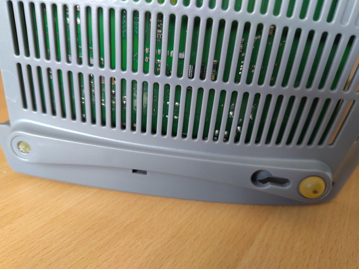

von M. E. (engelhard)
So, sind da. 2 Stück.
Eine mit Datcode 04/19 auf dem Gehäuse mit aufgeblähtem Elko. Was macht
man damit? Akzeptieren? Selbst wenn sie läuft, stabil kann die kaum
laufen und lange auch nicht. Aber man kann ja auch schlecht sagen, dass
man sie geöffnet hat, weil sonst ja die Garantie verfallen könnte...
Die zweite hat ein Gehäuse von 06/16 und sieht besser aus. Da ist der
Elko auch nicht hoch gebogen, warum auch immer er das bei der ersten
ist. Allerdings sind da 2 der Füße außen am Gehäuse abgerissen, sodass
sie nicht richtig steht.
Ansonsten sind sie aber ordentlich verpackt, mit ner einseitigen A4
Anleitung von Pollin, ner neu eingeschweißten Netzwerk Leitung und TAE
auf RJ45 Leitung. Und natürlich ein Netzteil. Gebraucht aussehend mit
2,5 A.
Rainer Z. schrieb:
> Mein Vorschlag: Wenn
> die FritzBox noch funktioniert, wechsele den Elko vorsorglich aus und
> freue Dich. Dürfte für einen Experten für Dich das kleinste Problem
Das wäre natürlich kein Problem. Aber wenn dieser eine Elko so kurz nach
Herstellung schon sichtbar hinüber ist, ist die Wahrscheinlichkeit sehr
hoch, dass auch andere kaputt sind oder schon stark gelitten haben. Zum
Beispiel, weil jemand die Box an einem heißen Ort betrieben hat oder sie
so zugebaut hat, dass sie sich selbst überhitzt hat.
Auf ein Gerät, welches instabil läuft und seltsame Fehler produziert,
habe ich auch keine Lust. Die Frage ist: wie kann ich die Box möglichst
stark belasten, dass solche Fehler schon jetzt sichtbar werden?
ich glaube eher, dass der Elko mit Montags-Elektrolyt gefüllt war - ist
ja nicht die beste Qualitätsware da eingebaut...
zudem - zuviel Hitze dürfte auch an anderer Stelle sichtbar sein;
außerdem sitzen außer dem 3300uF/16V noch 4 weitere 1000uF/16V auf der
12V-Rail, so daß der Ausfall des 3300uF kaum merkbar ist - vermutlich
läuft die Box mit nur einem 1000uF-Elko bereits fehlerfrei, sind ja noch
ca. 10 Stk 10uF MLCC zusätzlich auf der 12V-Rail (hinter SMD-Drosseln)
drin...
refurbished heißt ja nicht, daß die Box geöffnet und optisch/elektrisch
kontrolliert wurde - wäre ja viel zu aufwändig/teuer...

Interessant! Dies ändert meine Meinung zur Mangelhaftung von Pollin.
Okay, der fragwürdige Elko ist von außen schlecht zu erkennen, aber die
zwei abgerissenen Füße am Gehäuse der anderen FritzBox sollten
auffallen. Also nicht wie beworben "aufbereitet, fast neu!". Dies
zusammen mit Foto sollte man Pollin mitteilen.
