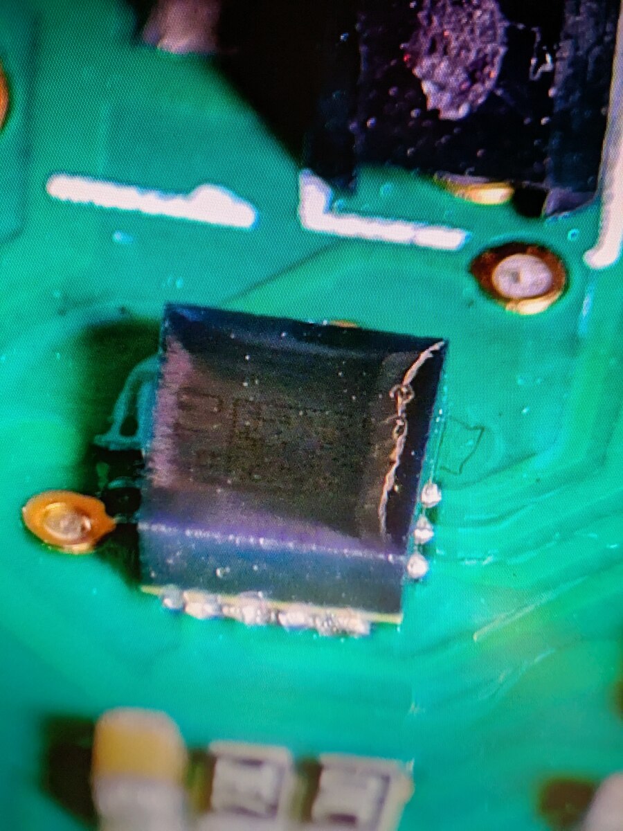

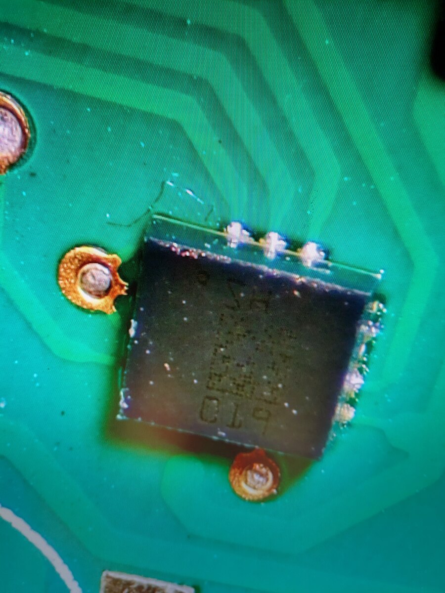

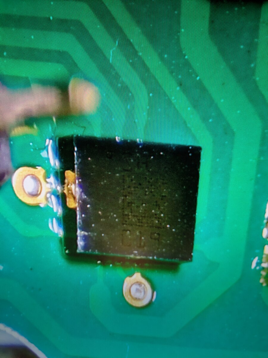

TLDR: Kann mit der Bezeichnung "SH 019" oder "610 H2" (je nachdem wie
rum man es liest) nichts finden. Der IC is 2x3mm. Jemand ne Ahnung?
Vermute Beschleunigungssensor, aber keine Ahnung.

Statt 3 mieser Bilder solltest du EIN ordentliches machen.
von Mark S. (voltwide)
Ist vmtl vom Beckenrand aus aufgenommen.
von Mario M. (thelonging)
Also sozusagen "aus der Hüfte". 😉
von Timo N. (tnn85)
Waren die besten, die ich mit meinen Möglichkeiten und angesichts des
Conformal Coating hinbekommen habe. Sorry.
von Harald K. (kirnbichler)
Was auch immer das ist, das ist kein normales IC, die Bauform lässt
irgendein Hybridmodul oder sowas in der Art annehmen.
von Timo N. (tnn85)
Dachte an irgendein QFN oder TQFN. Ich gehe mal von ca. 1mm Höhe aus.
Auf der kurzen Seite scheint es 4 Anschlüsse, auf der langen 3
Anschlüsse zu haben. Die Vias sind mit GND verbunden.
Nee, bei denen kann man nicht unter der Vergussmasse eine dünne Platine
sehen.
Und für die paar Anschlüsse ist es zu groß (Größe kann man anhand der
Widerstände auf dem ersten Bild vage erahnen).
Das ist keine Standardbauform.
von Timo N. (tnn85)
Wie geschrieben. Ca. 2mm x 3mm. Mit Messschieber gemessen.

Der IC ist ein Bewegungssensor, bei meinen war die Typbezeichnung lesbar
und es gab auch ein Datenblatt, habe mir den Typ aber nicht gemerkt.

von Frank D. (Firma: Spezialeinheit) (feuerstein7)
Hab mich mal durch die Chronik des PC gekämpft, so einer war dort
verbaut: LIS302DL
> verbaut: LIS302DL
Hey vielen Dank. Laut Datenblatt vom Gehäuse her aber scheinbar ein
anderer IC. Und laut Revision im Datenblatt schätz ich auch ein etwas
älteres Modell? Wobei meiner ja auch nicht der Neuste ist.
Aber zumindest habe ich Bestätigung, dass es ein Beschleunigungssensor
sein muss.
