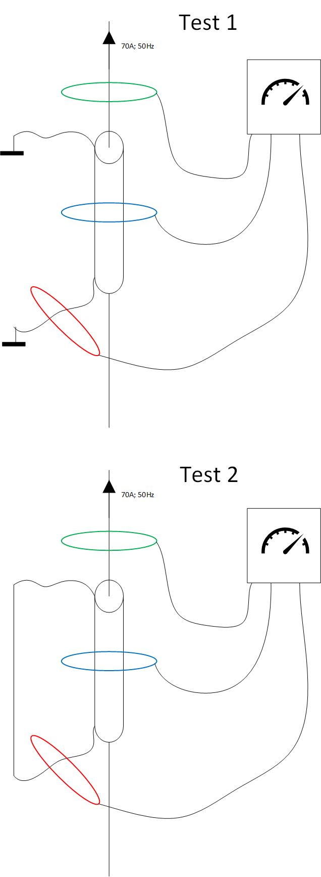

So, hier mal eine Skizze vom Messaufbau. Die erste Skizze war der
ursprüngliche Zustand. Die zweite Skizze war dann der beschriebene
Versuch.
Bei beiden Messungen messe ich einen schönen Sinus an der grünen
Position und einen verschobenen, verzerrten an der blauen Position.
Der Schirmstrom an der roten Position ist ähnlich verzerrt (gegengleich)
was nach dem Durchflutungsgesetz auch logisch ist.
Ich messe bei blau und rot nichts, wenn eines der Schirmenden getrennt
wird.
Der Scheitelwert des Schirmstroms ist etwas niedriger als die 70A und
die Frequenz ist die gleiche.
Schirmmaterial kann ich nicht sagen. Es handelt sich um ein Sonderkabel.
Da es ein Geflechtschirm ist gehe ich von Kupfer aus.
LG

Danke, soweit war mir das auch klar. Aber: Der Schirmstrom kann hier ja
nur induktiv eingekoppelt werden.
Meine Frage: Wenn sie der Strom induktiv in den Schirm einkoppelt müsste
das ja zumindest einen reinen Sinus ergeben? Woher kommt die Vrzerrung?
Außerdem wäre ich überrascht, dass sich in den Schirm ein solch großer
Strom einkoppelt. Ein Messtechniker, welcher den Aufbau öfter hat meinte
er kennt dieses Phänomen nicht und misst über dem Schirm immer das reine
Signal wie "neben" dem Schirm.

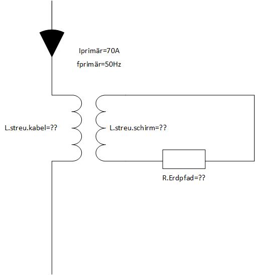

von Andreas (esaka)
Esmu P. schrieb:
> Ach, der TO soll uns erst einmal das Ersatzschaltdbild mit den korrekten
> Werten zeigen.
Das ist natürlich eine herzige Frage, wenn ich den Effekt nicht verstehe
und es sich außerdem um ausschließlich Streugrößen handelt.
In meinem Verständnis müsste es so aussehen wie am Bild ersichtlich.

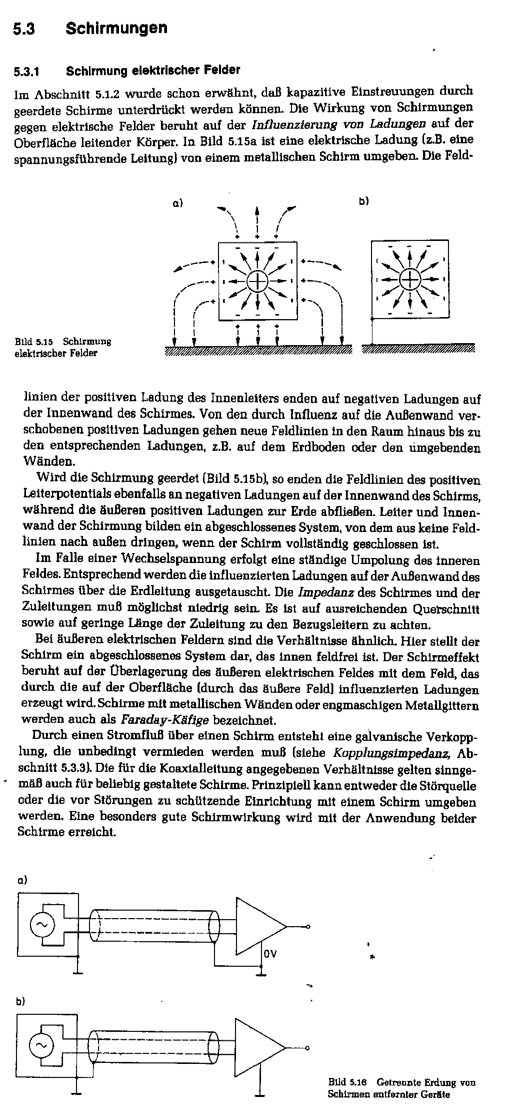

von Karl B. (gustav)
Es ist noch ein elektrisches Feld wirksam.
Siehe Brümmer Schaltungstechnik Seite 229 ff. ISBN: 9783662687079
ciao
gustav
von Andreas (esaka)
> ciao
> gustav
Ja ist mir klar. Hat aber nichts mit dem Effekt zu tun. Bei offenem oder
nur einseitig angeschlossenem Schirm messe ich keine Verzerrungen. Also
muss es sich um induktive Kopplung handeln.

Die Erde sieht man doch im Messaufbau. Die rote Rogowski Spule messt den
Schirmstrom gegen Erde in der ersten Version. Natürlich gibt es eine
Erde und zwar auf der Anlage. Und die Schirmverbindung dort trägt eben
diese fast  70A. Der Schirm kann das mit Sicherheit tragen da es ein
recht massiver Geflechtschirm ist. Wir sprechen hier auch von einer 50kV
Leitung - das sind nicht irgendwelche Folienschirme von Cat7 Kabeln.

Betrachten wir der Einfachheit halber den Test 2 (also ohne Masse /
Erde). Es wird ein sinusförmiger Strom im Innenleiter angelegt, und der
Außenleiter ist kurzgeschlossen. Richtig?
Wenn im Außenleiter ein nicht sinusförmiger Strom fließt, kommen nur
zwei Ursachen in Frage:
1. Es gibt eine nichtlineare Übertragungsfunktion vom Innenleiterstrom
zum Außenleiterstrom. Beispielsweise Ummagnetisierungshysterese eines
Eisenkerns, oder magnetische Sättigung, oder Halbleiter. Ein "normales"
Kabel hat so was nicht. Vielleicht ist es kein "normales".
2. Der Außenleiterstrom kann durch benachbarte Einrichtungen induziert
werden. Spulen, Trafos. Das wird um so stärker, je größer der Abstand
der Kurzschlussleitung zum Koaxkabel ist. Bei Null Abstand verschwindet
der Strom.
Über welche Leitungslängen sprechen wir hier? Zentimeter oder Kilometer?

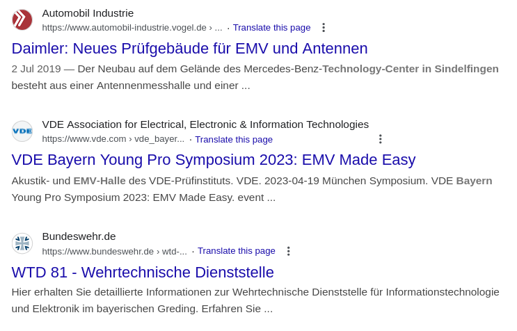

Andreas schrieb:
> 10m Kabellänge
Das reicht um sich genügend Verzerrungen einzufangen. Die Suchmaschine
habe ich mal befragt nach EMV-Hallen zum Prüfen und Testen - siehe
Screenshot.
Wenn das nicht möglich sein sollte, dann brauchst Du ein anderes
Messverfahren.
Das Verfahren benötigt, dass Du den Strom durch die Leitung über eine
AC-Quelle aus einem Funktionsgenerator erzeugst und in feinen Schritten
gegenüber der Netzperiode mehrere Perioden verschiebst. Die Messwerte
werden fein aufgelöst (zeitlich und Spannungsverlauf) aufgezeichnet. Die
danach folgende Signalverarbeitung mit rechnerischer Störungselimnierung
dürfte nicht trivial werden.
https://www.mikrocontroller.net/attachment/preview/675474.jpg
So ein Bild ist eigentlich eine glatte Unverschämtheit.
Weder Norm-Schaltzeichen, noch irgendetwas, was Deinen Aufbau
hinreichend verdeutlicht. Dass bei sowas die entsprechenden Reaktionen
der Forenteilnehmer nicht ausbleiben, kannst Du Dir wohl selber
ausmalen.
Wenn Du an einer weiteren, sachlich geführten Diskussion interessiert
bist, dann zeig doch bitte einmal ein Foto von Deinem aktuellen
Messaufbau. Dann die Angabe der tatsächlich verwendeten Mesgeräte und
deren Justage.
Vielleicht kann Dir dann noch jemand einen Tipp geben.
Wenn Du zu faul bist, der Vorlesung zu folgen oder Bücher zu lesen, dann
bist Du hier an der falschen Adresse, wir sind hier nicht Deine
Privatnachhilfelehrer.
Wahrscheinlich ist das nämlich auch Dein Problem.
Die Messgerätekalibrierung.
Und der gesamte Messaufbau ist fehlerbehaftet.
ciao
gustav

Aber bis jetzt haben wir ja noch keine konkreten Infos über Aufbau und
sonstigen Bedingungen erfahren, um das Gesamtsystem einschätzen zu
können ...
Vergleiche mal die gemessenen Amlitudenwerte (Effektivwerte) an den
Positionen rot, grün und blau nach Deiner Skizze. Da sollte Dir bereits
schon etwas auffallen, wenn Du die Fälle vergleichst.
von Andreas (esaka)
ja habe ich heute auch nochmal gemessen. ich bin jetzt auch raus, denn
im prinzip macht der schirm was er soll er treibt einen gegenstrom. die
höhe und die verzerrung kann ich mir nicht erklären.
aber man kann somit den geführten strom nicht über dem schirm messen und
somit ist es ein fehler des messtechnikers und man soll neu messen.
