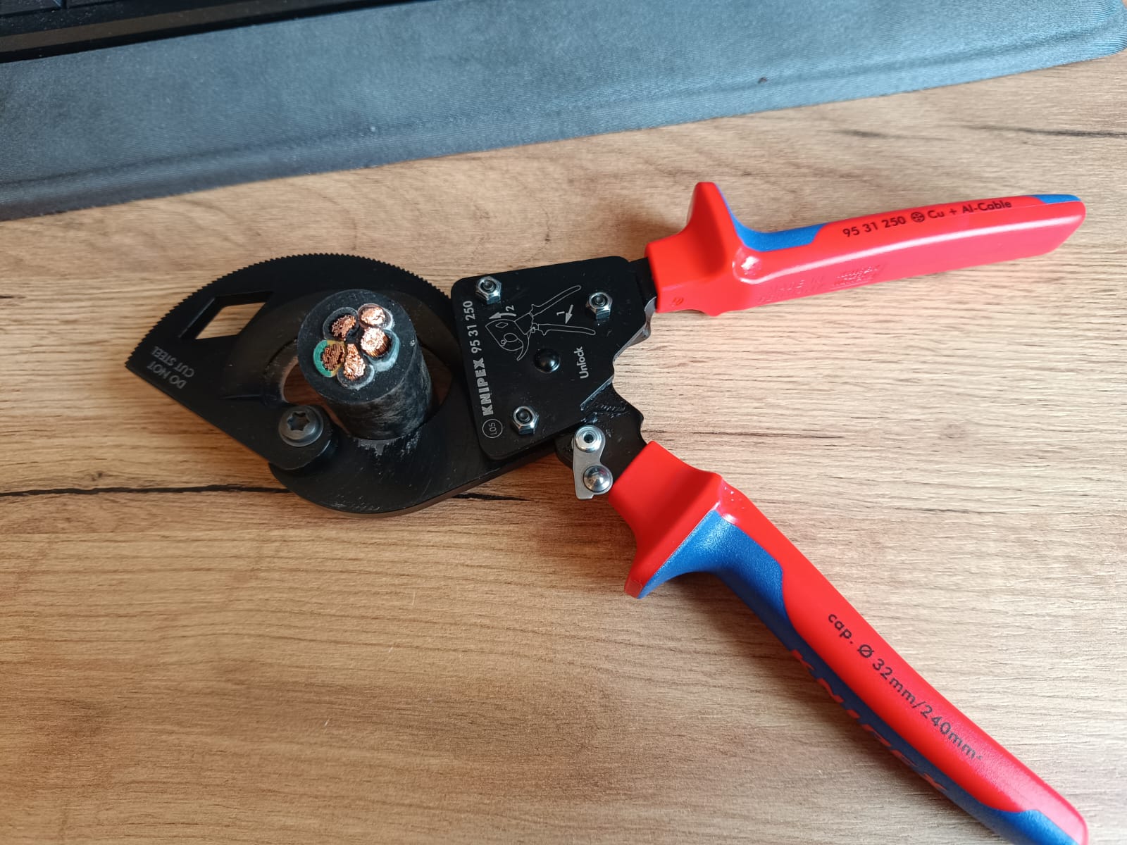

ich möchte meine alte Klauke K102 ergänzen durch was größeres, das für H07V-K bis 150 mm² geeignet ist.
In der engeren Wahl sind Klauke K130 und Knipex 95 12 500. Kennt jemand die Zangen? Welche hat den saubersten Schnitt? Gibt es was Besseres?

Ich habe jetzt die Knipex 95 12 500 bestellt. Preisgünstiger und leichter und kleiner als die Klauke K130. Wenn Knipex schreibt, die Zange sei für 150 mm² geeignet, dann ist sie wohl hoffentlich für 120 mm² verwendbar und das ist der größte Durchmesser, den ich zur Zeit verarbeiten möchte.

Ansonsten auch von mir +1 für die Ratschenschere: Gemütliche Einhandbedienung, gutes Schnittbild ohne starke Verformung der Leiter. Das zahlt sich dann aus wenn man die Ader locker in den Kabelschuh bekommt.

Knipex hat Kabelscheren mit und ohne Getriebe: https://www.knipex.de/produkte/kabel-und-drahtseilscheren/kabelschneider-ratschenprinzip Die 95 12 x00 er kann man auch nehmen. Haben hat kein Getriebe sondern Länge. Wenn der Arbeitsraum vorhanden ist, sind die doch gut.

Ich habe die Knipex 95 12 500 gerade eben erhalten. Macht einen vernünftigen Eindruck. Mit 1132 g Gewicht und 50 cm Länge ist sie noch recht handlich im Vergleich zu meiner Klauke K5 und K06D.
Ob es Unterschiede im Schnittbild zu meiner Klauke K102 gibt, die bis 20 mm geht, werde ich bei Gelegenheit ausprobieren.
