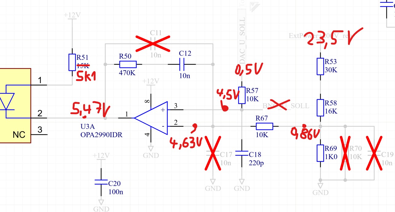

ich komme mit einer OP-Schaltung nicht klar. Irgendwas habe ich hier
nicht verstanden.
Die Schaltung soll später ein analoger Regler sein und eine Spannung
Regeln. Pin 3 ist der Sollwert. Pin 2 der Ist-Wert.  Rückkopplung über
R50 und C12.
Pin 1 geht an einen Optokoppler. Die Gegenseite vom Optokoppler ist
derzeit noch nicht beschaltet und aktiv. D.h. der Ausgang vom OP kann
noch nicht den Ist-Wert ändern.
Ich bin davon ausgegangen, dass der OP in diesem Zustand wie ein
Komparator maximal auf- oder zusteuert und ich am Eingang (Pin 2 und 3)
den Soll- und Istwert messen kann. Die Realität zeigt aber die
Spannungswerte in der Abbildung. Nehme ich die Pinne 2 und 3 jeweils
"hoch" messe ich auch die passenden Potentiale der Spannungsteiler.
"Irgendwie" wird der Eingang vom OP bei mir zum Ausgang und hebt die
Potentiale an. Z.B. müssten die 0,86V am Spannungsteiler 0,5V sein (was
sie auch sind, wenn ich Pin 2 "hochlege").
Was übersehe ich hier oder hab ich nicht verstanden?

Vermutlich ist der Massepin des Opamp nicht richtig angeschlossen.
von Rainer W. (rawi)
J. schrieb:
> Irgendwas habe ich hier nicht verstanden.
Wieso kommt aus deinen nicht invertierenden Eingang ein Strom von 400µA
heraus?
Das sieht nach einem Problem mit dem Aufbau aus.
> R50 und C12.
R50 und C12 stellen einen Hochpass dar, d.h. damit wird nur der
Integralanteil des Regler bezogen auf den OP-Ausgang definiert.
Die Rückkopplung für den Proportionalanteil muss über den nicht
gezeigten Teil der Schaltung erfolgen.

Volltreffer... Es sah so gut aus, aber war nicht richtig angelötet...
Stunden der Verwunderung. Jetzt sind zumindest schonmal die Potentiale
an in und Out okay.. Rest werde ich sehen, wenn ich weitermache.

Das dachte das Lötzinn des TE offensichtlich auch, weswegen es sich
strikt weigerte, Pin 4 mit GND zu verbinden ;-)
Einen OpAmp interessiert der Gnd des Signals erstmal überhaupt nicht.
Sein einziger Job ist, mit Hilfe seines Ausgangssignals für gleiche
Pegel an den beiden Eingängen zu sorgen.
Man kann von Glück reden, wenn der Signalpegel so liegt, dass man den
Gnd auch als negative Versorgung des OpAmps verwenden kann - so wie
hier.

Ja, ja, ich habe eure Kritik schon verstanden. Bitte verzeiht mir meine
verwirrende Ausdrucksweise. Mit der Bezeichnung "Massepin" in meinem
ersten Beitrag meinte ich einfach den Pin, der im Schaltplan des TE an
GND angeschlossen ist.
Ich hätte statt
besser schreiben sollen:
"Vermutlich ist Pin 4 des Opamp nicht richtig an GND angeschlossen."
Der TE hat mich dennoch verstanden und konnte mit meinem Hinweis trotz
der schlechten Wortwahl sogar sein Problem lösen :)
