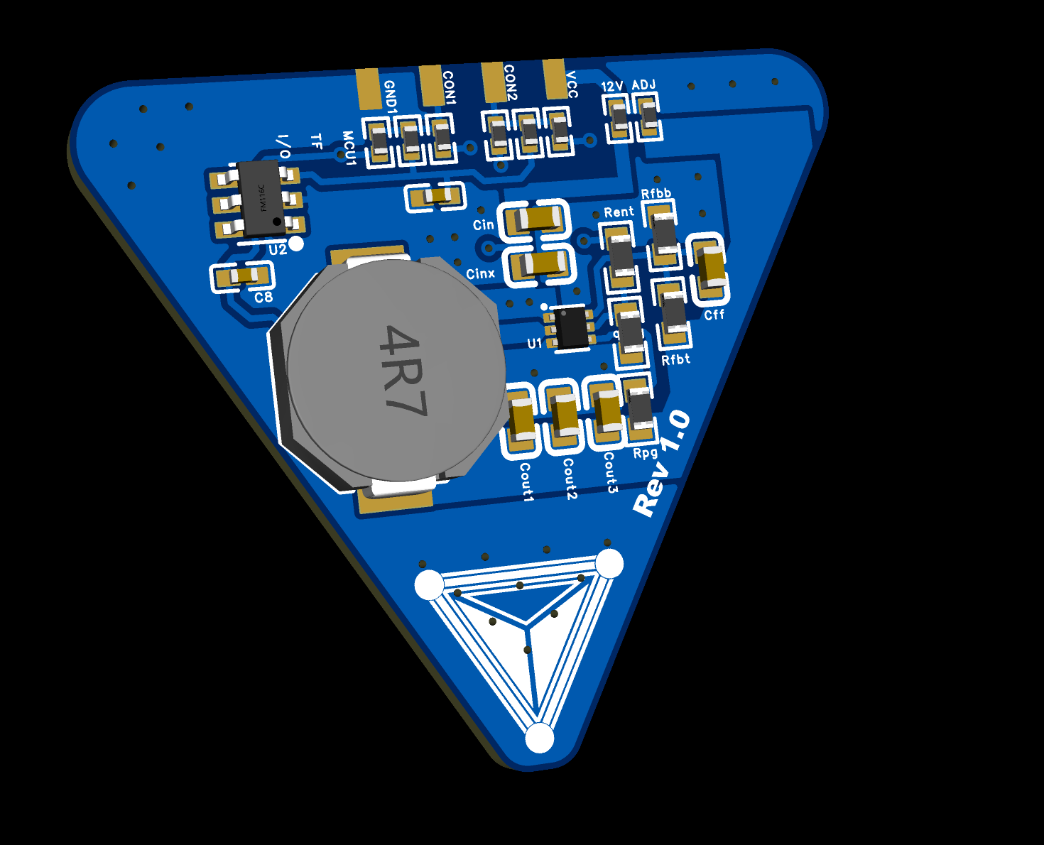

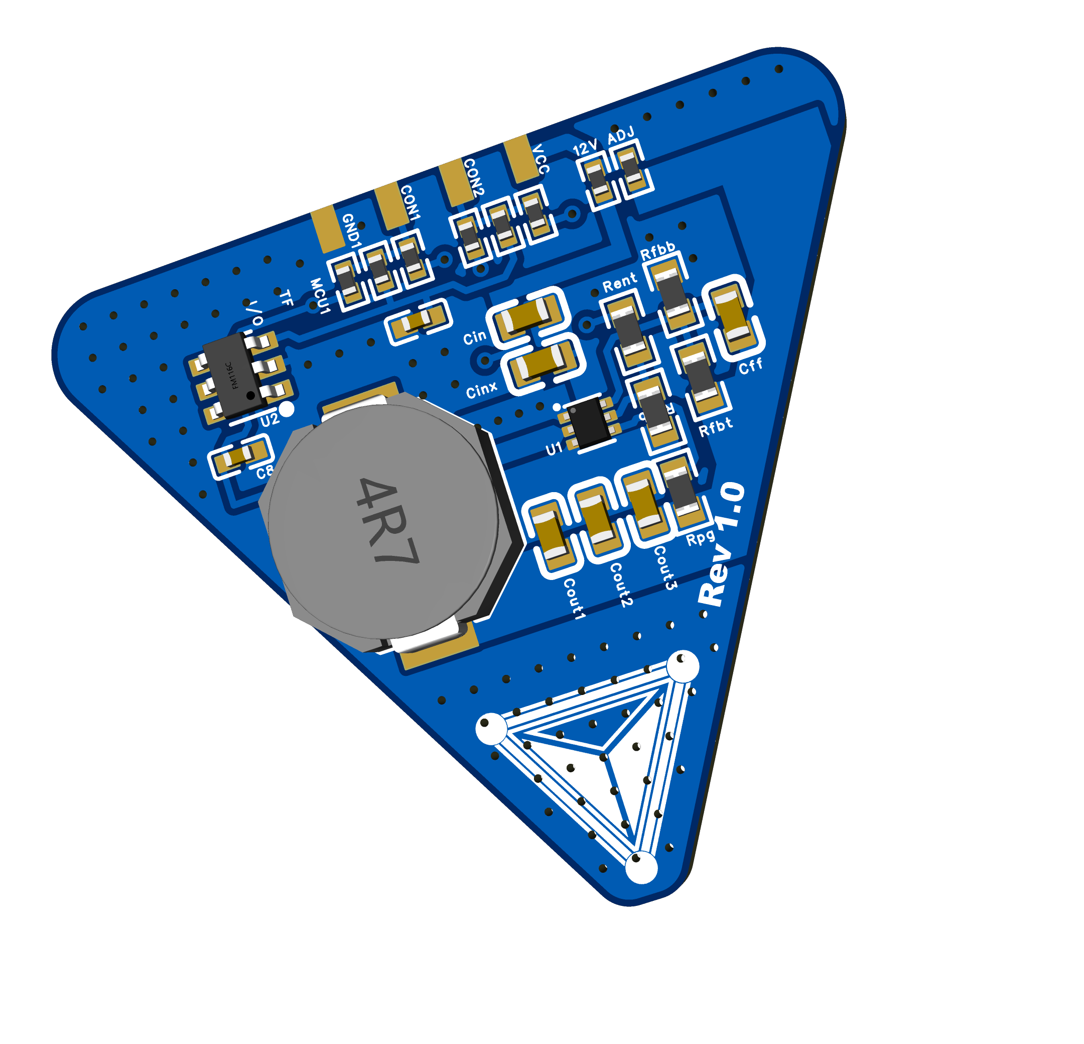

Hallo Zusammen,
Ich habe Folgendes Problem, und komme nicht wirklich weiter. Ich habe
einen TPS564257DRLR Von Texsas Instruments, diesen habe ich mit dem
PowerGrid Online Calculator designed. Jedoch bekomme ich kein Output.
Ich komme hier einfach nicht mehr weiter.
Vielleicht kann mir hier einer Helfen woran der Fehler liegen soll.
Verogungsspannung ist 12V. Angestrebter Output ist 5V/4A.
Ich kann auch gerne mein Layout noch hochladen. Bin hier etwas
durcheinander.
Vielen Vielen Dank für euere Hilfe.

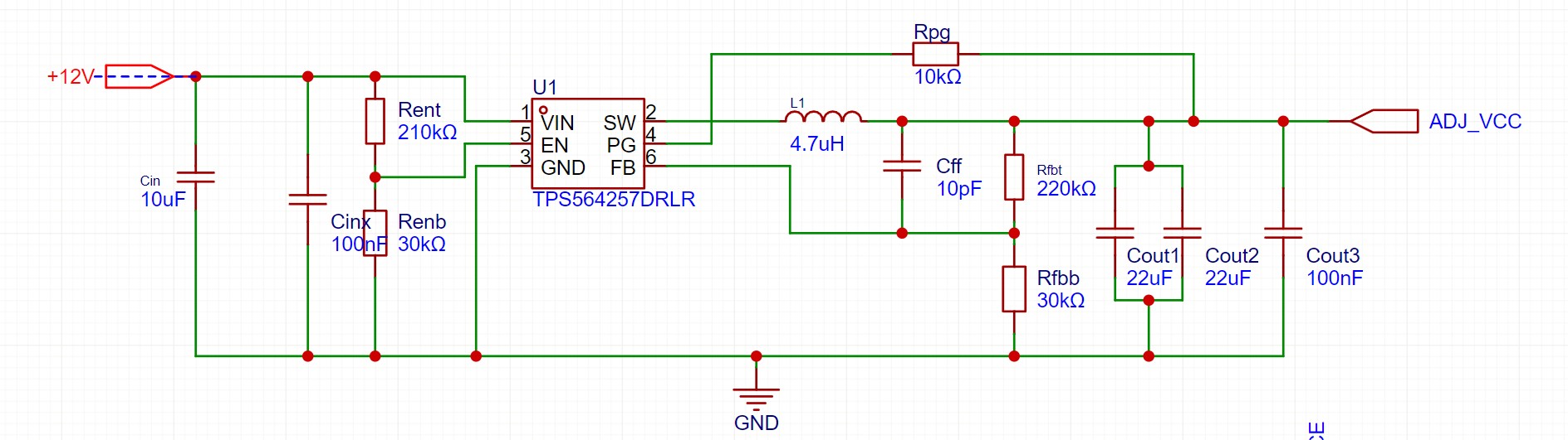

von Uwe (uhi)
Was sagt das Multimeter zu der Spannung am Enable-Pin? Ist ein
Oszilloskop zur Hand, um Pin 2 anzuschauen?
von H. H. (Gast)
Gut erkannt, der Spannungsteiler ist für >24V eingestellt.

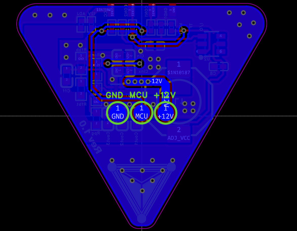

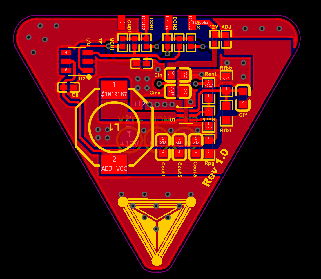

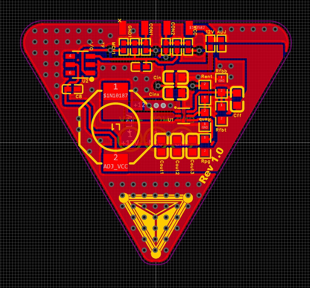

Die habe mal die Layout Hochgeladen. Ja aktuell entsprechen die Flächen
und die Dimensionen nicht der Designvorgabe. Hier ging es eher erstmal
nur darum einen Test zu haben. Ich werde sie dann so oder so nochmal neu
machen müssen.

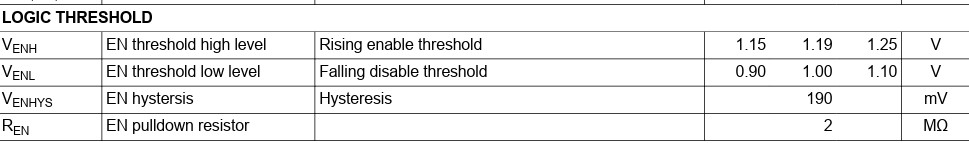

Am Enable Pin liegen aktuell 1,48V, sollte also eigentlich in der Range
sein.
Laut Datenblatt sind die Ranges von FB, EN, PG  –0.3V bis 6V
Sollte auch mit den Werten 240K und 30K hinkommen.
Liebe Grüße
Naja, "entsprechen nicht" ist ein... dezentes Eingeständnis das da mehr
als nur bissi was daneben liegt.
Egal.
4A in dem Layout sind eine Zumutung an die Leiterbahnbreite, der Abstand
der Speicherdrossel zum Chip ist bemerkenswert...
Wenigstens befinden sich ein paar AusgangsCs auf der Platine, auch wenn
sie in dem Fall eher optisches Beiwerk sind als das sie zur tadellosen
Funktion des Chips beitragen können.
Was hat Dich daran gehindert es von anfang so zu machen wie die
Designvorgabe es vorschlägt?
Oder anders gefragt: wieso erwartest Du das das Teil funktioniert soll
wenn Du dich nicht darum gekümmert hast das es funktionieren kann?
von Gerrit R. (gerrit_r245)
Naja ich klar sind 0.25 drüber nicht unbedingt jetzt das wahre gut das
kann ich ja noch anpassen. Aber dennoch sollte er ja schalten. Laut
Datenblatt sollen für ein Logic High Level 1,15-1,25 sein.
Liebe grüße
Hier war eher eine Ich mach mal eben "schnell" eine. War mal wieder so
eine Mitternachtsaktion. Aber da war sie schon bestellt als ich am
nächsten Morgen wieder am Schreibtisch wach wurde. Naja what ever. Aber
naja gut, es ist wie es ist dennoch sollte selbst hier eine grundlegende
Funktion gegeben. Ob nun schöner und funktional sei hier mal dahin
gestellt.

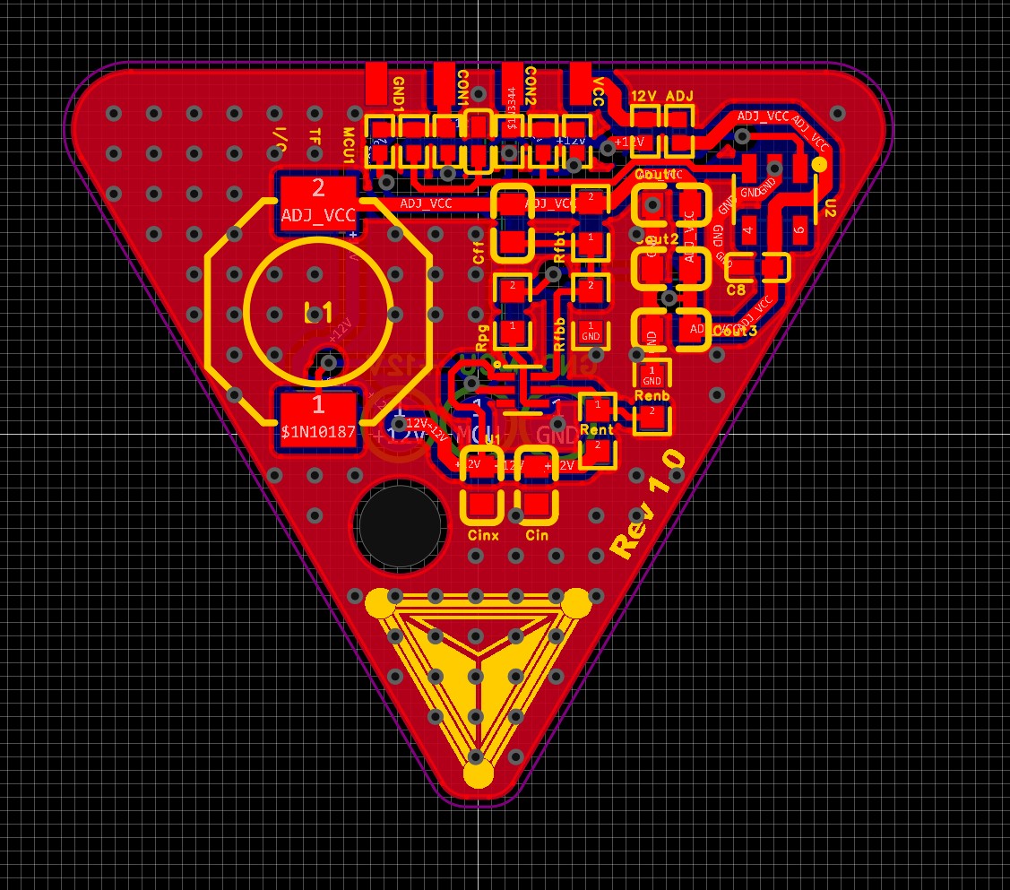

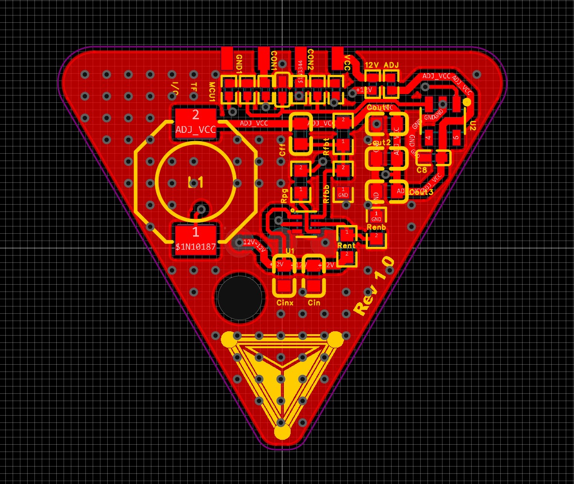

Hey Mikuwi,
So ich habe mal alles etwas angepasst. Sollte so insgesamt etwas
"runder" sein.
Zu den AusgangsC´s habe ich jedoch eine Rückfrage. Ich habe hier die
PowerDesigner Werte genommen die TexasInst. in ihmen Calculator
vorschlagen genommen. Simulation laut TI was soweit eigentlich gut was
würdest du denn an den C´s ändern?
Vielen Dank für deine Rückmeldung und Konstruktive Kritik.
von H. H. (Gast)
Jens G. schrieb:
> H. H. schrieb:
>> Am Enablepin sind mindestens 3V nötig, sonst schaltet der Regler nicht
>> ein.
> D.h., die Schreiberlinge des Datenblatts liegen falsch?
Nö, mein Fehler, die 3V sind die Mindesteingangsspannung, nicht Enable.
von Bob S. (spongebob24)
Muss Pin 6 nicht angeschlossen sein?
Schau Dir mal den Layoutvorschlag auf Seite 22 im Datenblatt an,
und baue den sklavisch nach.
Pin 6 ist ja über einen 10K ()RPG an den V_Out angeschlossen.
Was soll der Wid ADJ auf 12V bewirken, ist der bestückt?
Die Ausgangsspannung ergibt sich nur aus Rfbt und Rfbb.
Welchen meinst du den 10K Widerstand von V_Out? zu Pin 4 PG ?
von Rainer W. (rawi)
Gerrit R. schrieb:
> 5V.svg
Gerrit R. schrieb:
Gerrit R. schrieb:
Gerrit R. schrieb:
Viermal daneben und immer noch vorbei.
JPEG ist wohl dein Lieblingsformat, unabhängig von der Art der Daten :-(
Wichtige Regeln - erst lesen, dann posten!
Zeichnungen und Screenshots im PNG- oder GIF-Format hochladen. Siehe
Bildformate.
p.s.
Der Raster in den Bildern der Layouts hilft niemandem. Den kannst du für
die Ausgabe einfach ersatzlos abschalten. Oder was soll der tiefere Sinn
dahinter sein?
Was mir hier zu denken gibt: warum ist die Spule so arg viel größer als
die Kondensatoren? Wenn die Spule kleiner wäre, kämst du näher an den
Layoutvorschlag im Datenblatt des MHZ-Biests. Insbesondere der
Switchnode sollte möglichst kompakt sein. Und auf der anderen Seite vom
Switchnode nichts auf der Platine. Auch die Masse des Schaltreglers ist
im DB ganz lokal und nur über Vias in der Mitte an die "allgemeine"
Schaltungsmasse angebunden.

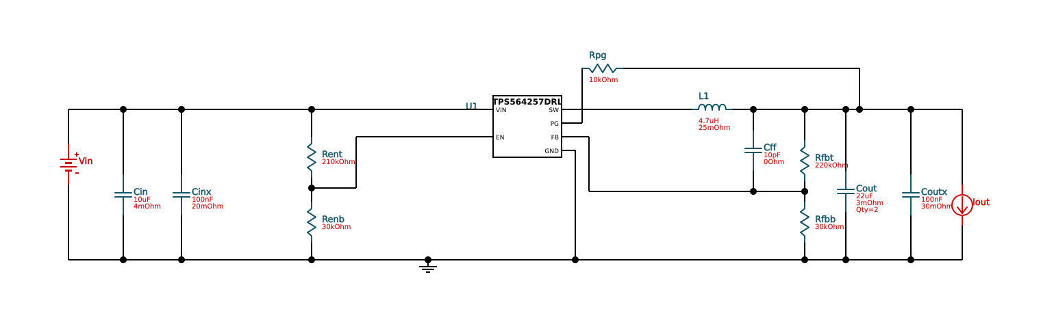

Gerrit R. schrieb:
> Bin hier etwas durcheinander.
So wie die Pins in deinem Schaltplansymbol? Wenn du das schon sklavisch
wie das IC-Gehäuse aufmalst (sogar samt Pin-1-Kringel), dann solltest du
die Pins wenigstens in der Reihenfolge 1-2-3-4-5-6 nummerieren. Viel
besser wäre es allerdings, das Symbol ordentlich nach Funktion und nicht
nach Gehäuseform zu sortieren.
In der Beispielschaltung im Datenblatt ist das Symbol auch etwas
unglücklich als Gehäuse gezeichnet, aber dort ist dann wenigstens der
Pin 1 nicht markiert.
Guten Morgen, das ist eine sehr gut Frage, ich habe mich hier genau an
die Angaben des PowerDesigners von TS gehalten. Wo bei ich hier sogar
noch eine kleinere Spule genutzt habe, als dort angegeben wird. Wenn sie
schon ein Designer haben um dies zu berechnen naja dann denke ich das
das schon gut laufen wird. Ich selber hätte hier auch etwas größere
genutzt. Aber das ist ja jederzeit tauschbar.

von Michael K. (mab)
Hallo Gerrit,
Falls dem noch so ist ein paar Soforthilfe Vorchläge:
1: Eingangsspannung auf 16V erhöhen um Probleme mit den Widerständen
Rent u. Renb sicherer auszuschliessen.
2: Anderes Eingansnetzteil probieren, nich jeder kann mit jedem.
3: Ausgang mal mit 1k Widerstand belasten. Es gibt Regler die wollen
nicht ohne Belastung. Es gibt zwar die R's für den FB, die sind aber
recht hochohmig.
Laut DB schaltet der Regler mit 600kHz.
> die Kondensatoren?
Ja, das fällt auf. Allerdings würde ich eher fragen: Warum sind die
Kondenstoren so klein?
Warum?: TI schreibt: 'Typical COUT (μF) Nominal Value Range =22-88µF'
Dann rechnen wir mal: 2x 22µF MLCC 0805 mit +/- 20% ergibt 35,2µF.
Nun aber schlägt der DC Bias zu: Bei 5V und MLCC in 0805 kann man
getrost 60% abziehen. Bleiben noch 14,1µF.
Ich finde den TI Vorschlag zumindest nicht widerspruchslos.
Ansonsten fehlt vor allem ein Gesamtschaltplan. Der einzig erkennbare
Verbraucher ist U2.5. Da Leiterbahn dorthin ist doch wohl deutich zu
schmal für 4A.
Michael

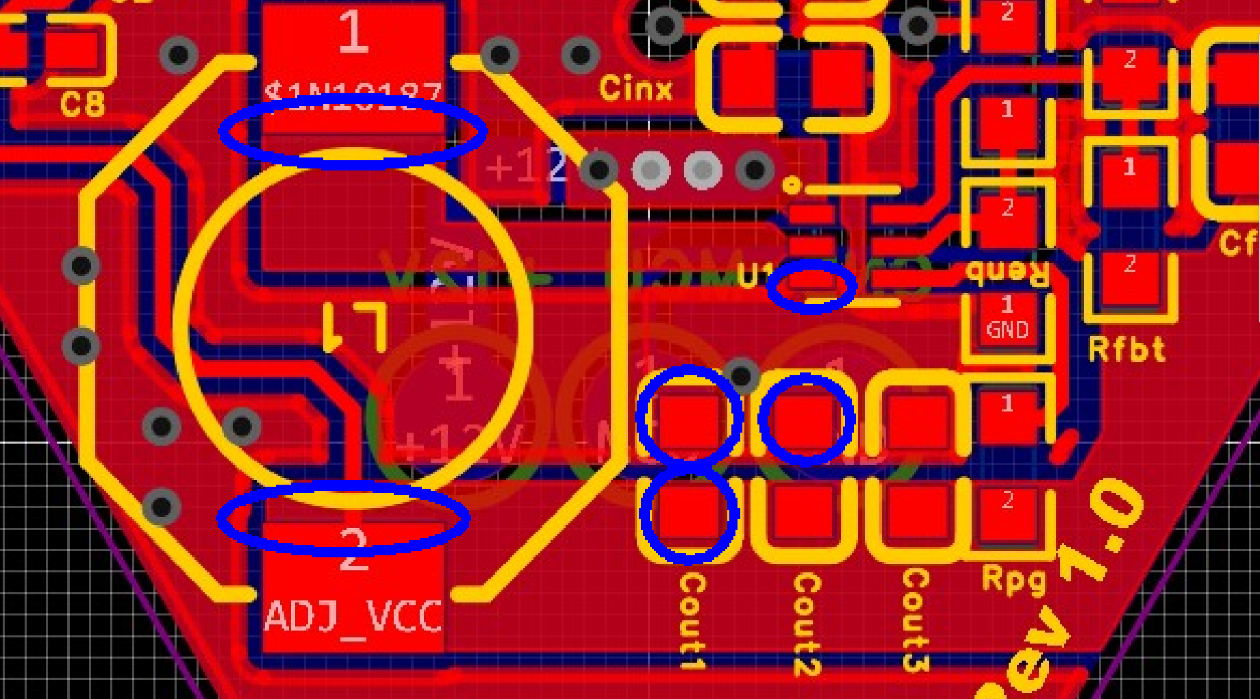

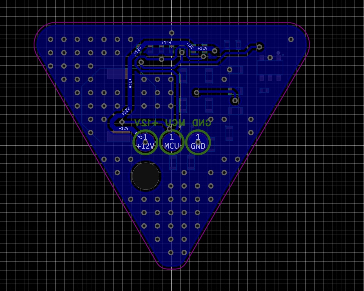

von Mi. W. (mikuwi)
Gerrit R. schrieb:
> Hey Mikuwi,
> "runder" sein.
die C-Spannungsabhängigkeit der MLCC wurde ja schon genannt... was
hindert Dich da 50V Kerkos in 1206 oder 1210 zu nehmen, bei denen das
Derating nicht ganz so fatal ist? Die paar Cent Mehrkosten bei dem
Einzelstück machen nix aus...
Über die Stromtragfähigkeit der verschiedenen Leiterbahnen wurde auch
schon geschrieben...
Die Verbinung der Ausgangs-Cs zu GND ist mehr als verbesserungswürdig. 1
vereinsamtes zw. COUT1 und COUT2 Via reicht da nicht.
Auf der blauen Seite ist eine (liegende", quasi U-förmige GND-Tasche.
Nicht gut. Bischen Abstand der Leiterbahnen zueinander damit sich GND an
denen veorbei zu m restlichen GND verbinden kann und somit keine
"flatternden Enden" entstehen. Bei dem Layout nicht wahnsinnig wichtig,
doch wenn du nicht anfängst diese Dinge zu verinnerlichen wird es Dir
auf die Füße fallen wenn es dann einmal soweit ist.
GND ist GND und kein fliegender Teppich.
Anstelle des Zupflasterns des magischen Dreiecks und anderer
Randbereiche mit perfekt angeordneten Vias wäre der Aufwand der
Viasplatzierungen besser im Bereich um den Chip angesagt gewesen:
> schmal für 4A.
Die 4A sind hier auch mehr als überdimensioniert. Es soll hier nur eine
kleine "Brückenplatine" werden die kleine Ströme für 0,5A bis max 1A auf
3.3 bis 5V abgeben. Deswegen ist es nicht genau definierbar was am ende
der Verbraucher wird. Jedoch so gerade keine extrem anfälligen
Verbraucher. Nehmen wir hier eher mal ein paar LED´s oder kleine "Deko"
Elemente an. Jedoch keine MCU´s oder sonstigen heiklen Verbraucher.
Warum nun dann diesen Chip wenn es auch kleinere einfachere tun würde?.
Naja ich wollte Ihn mal Testen und hier auch einfach was dabei lernen.
Ich habe hier nun den Fehler gefunden. Da trau ich mich ja schon kaum
zusagen warum. Na gut nach dem ich das 5 Board nun dann nach viel Frust
einfach mal auf den Kopf gestellt habe musste ich leider Gottes heraus
finden das bei der Fertigung die TOP und BOT Layer nicht Sauber
ausgerichtet wurden. Und hier auch durch mein Kack-Layout einiges nicht
richtig geätzt wurde. Somit waren 4-5 Boards nicht nutzbar. Zwar
ärgerlich aber naja was will man machen. Bekomme dann zumindest Ersatz
sobald ich das Layout wieder Hochlade.
Ich habe Versucht mir hier eure Tipps und Trick nochmal zu Herzen zu
nehmen. Und habe noch ein paar Kleinigkeiten geändert. Es ist immer
schwer wenn man zwar Elektronik gelernt hat aber nicht das
PCB-Layouting. Vielleicht hat hier jemand noch das ein oder andere
Literarische Werk dessen man sich zu Hand nehmen kann.
Ich habe hier nun nochmal das Aktuelle Layout von Bot und Top Side
angefügt. Mit dem ich jetzt für die Oben genannten Voraussetzungen an
den Start gehen würde.
Vielen Lieben Dank für eure Top Hilfe!!
von Mi. W. (mikuwi)
Das lernt man eh nie aus, daher - Hauptsache man fängt einmal an und
hört zu was andere, die mehr davon verstehen. Und das betrifft nicht nur
Frischlinge wie Dich sondern auch Leute wie mich die seit... 1987 am
Computer layoutieren...
Gratuliere zum Fehler finden und viel Spaß beim weiterbasteln
Gerrit R. schrieb:
> Ich habe hier nun den Fehler gefunden. Da trau ich mich ja schon kaum ...
Dafür +1 von mir.
