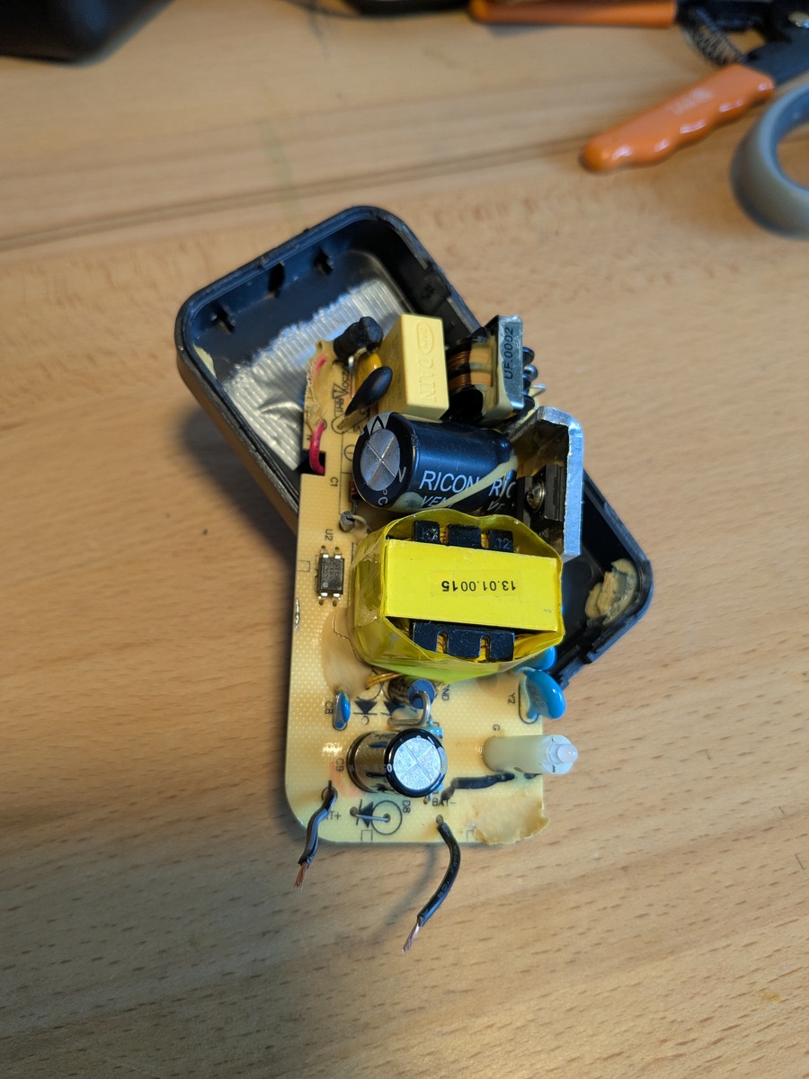

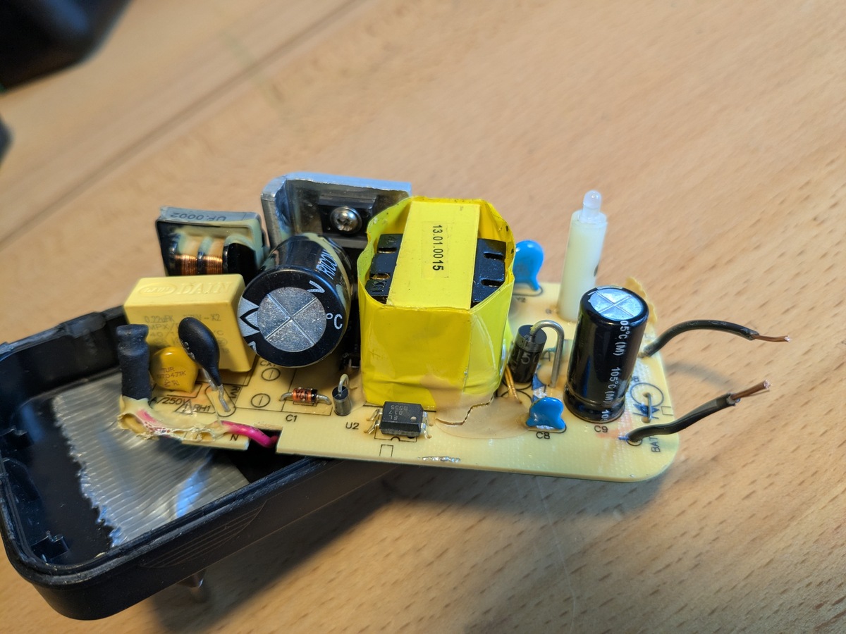

Ich habe hier ein Steckernetzteil mit Ausgangsspannung 30V DC, es dient
zum Laden eines Rasenmäher-Akkus. Leider kommen nur noch 0V raus. Hat
jemand einen guten Vorschlag, wo man den Fehler suchen kann? Erkennt
jemand auf Anhieb einen Defekt?
von Michael B. (laberkopp)
Der Transistor am Kühlblech wird hin sein und den Steuer-IC in SOT23-6
mitgenommen haben. Irgendeine Sicherung(swiderstand) wird daraufhin
durchgebrannt sein

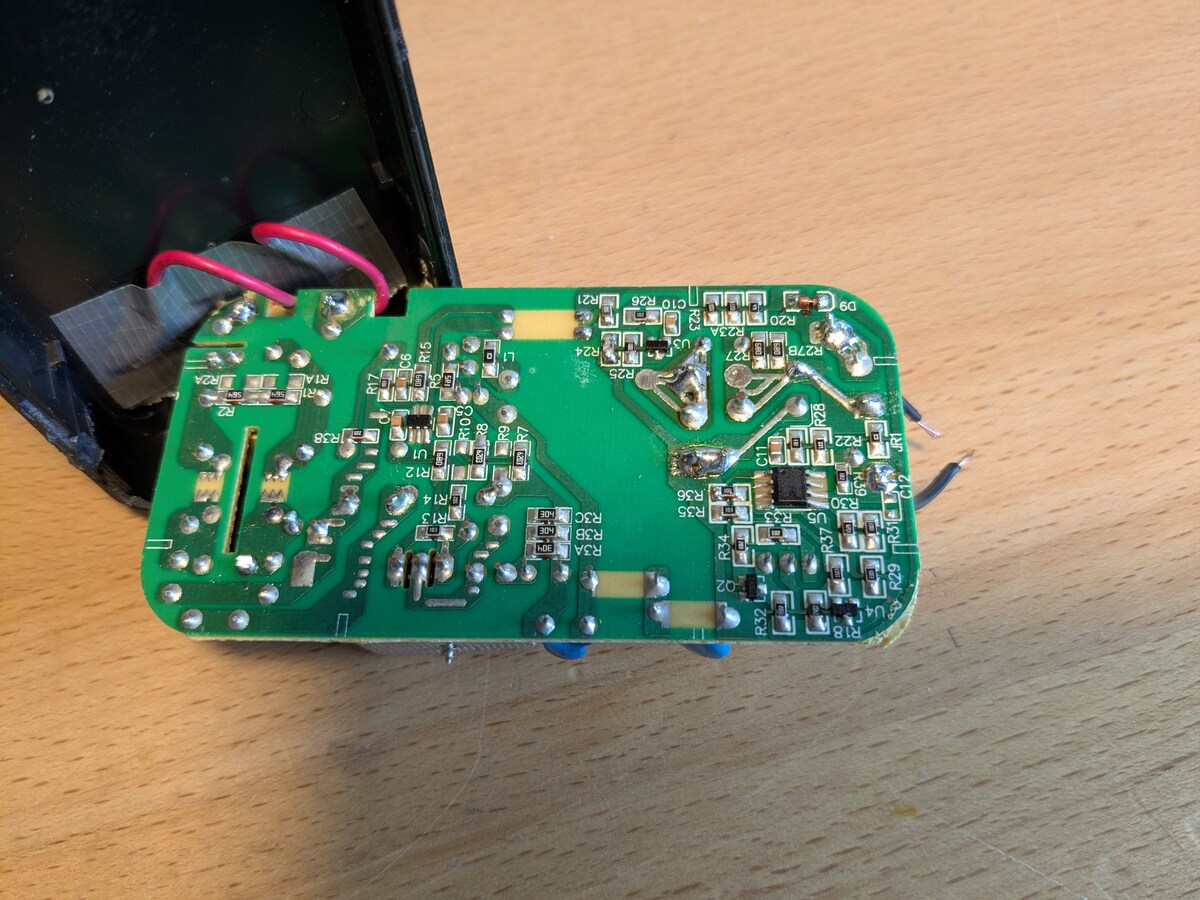

von Wolf17 (wolf17)
Auf der Sekundärseite ist für nur fixe 30V eine Menge Elektronik zu
sehen. Kümmert die sich direkt um die Akkuladung? Wie heißt U5?

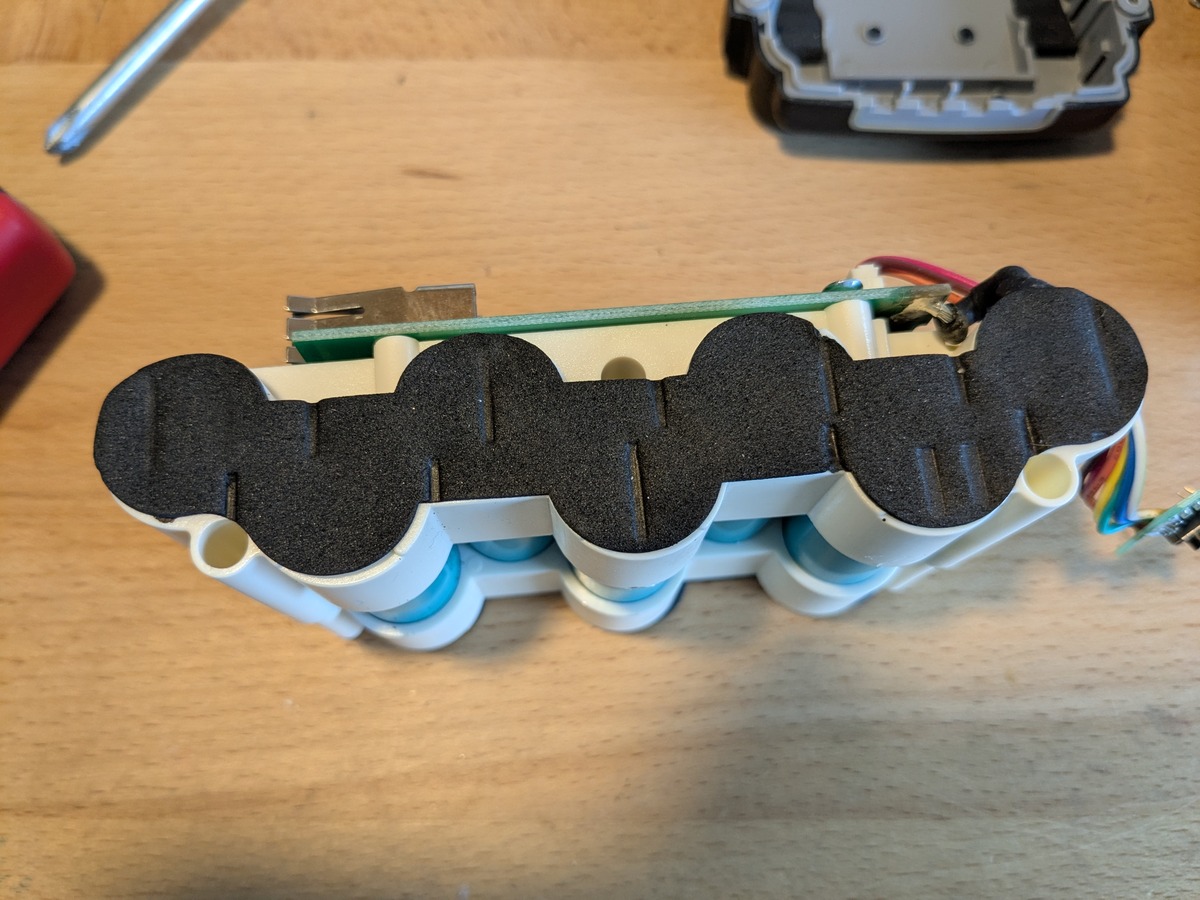

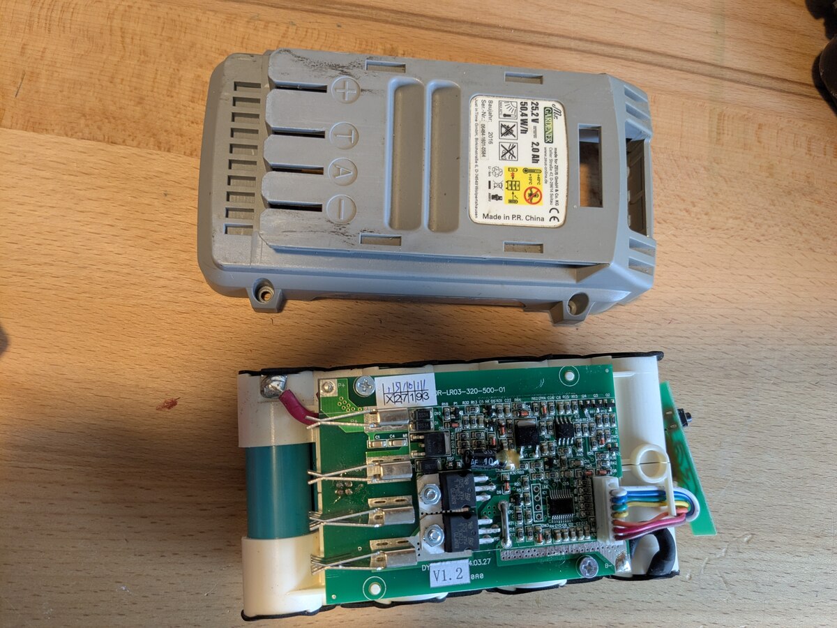

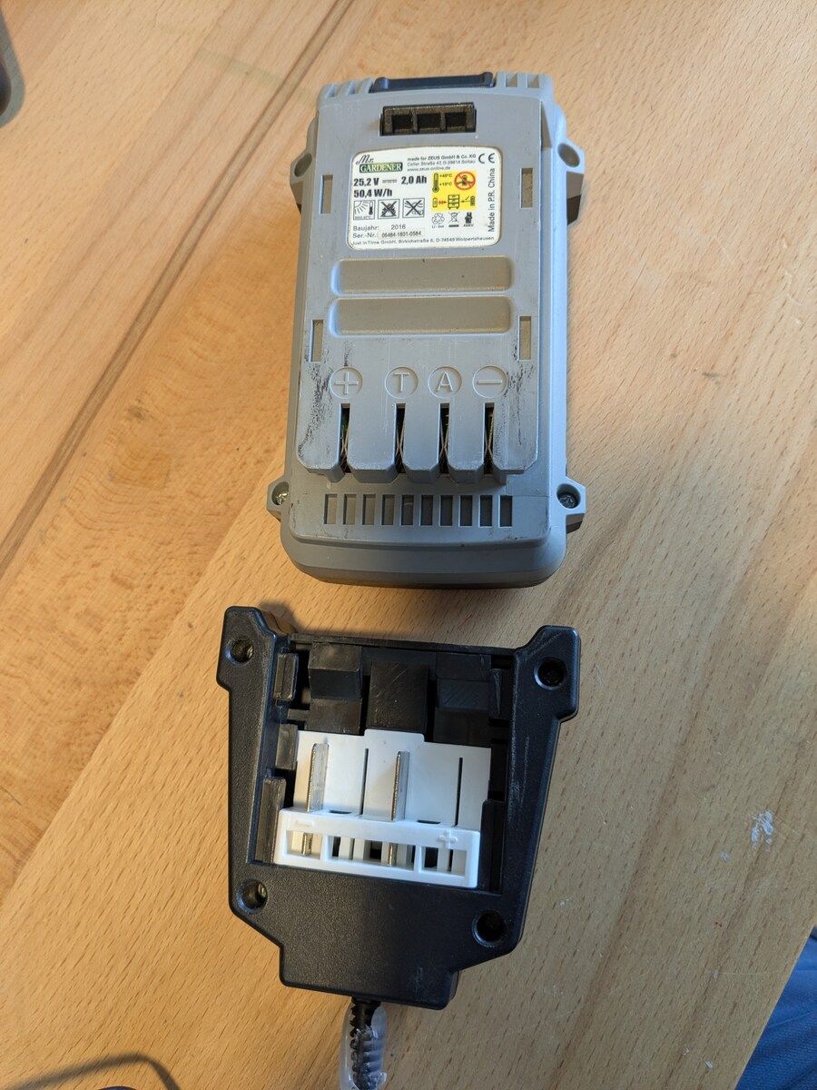

von Nils B. (hbquax)
Der Ladeadapter enthält keine Bauteile, die Kontakte zum Laden sind (-)
und T.
In der Batterie befindet sich ein BMS, aber ob das auch die
Ladesteuerung übernimmt?
Abschalten bei Erreichen der Ladeentspannung sollte ja genügen.
Der Akkus ist ein 7-Zeller, Li-???.
Und ich begeistert von der Angabe der Kapazität in W/h...

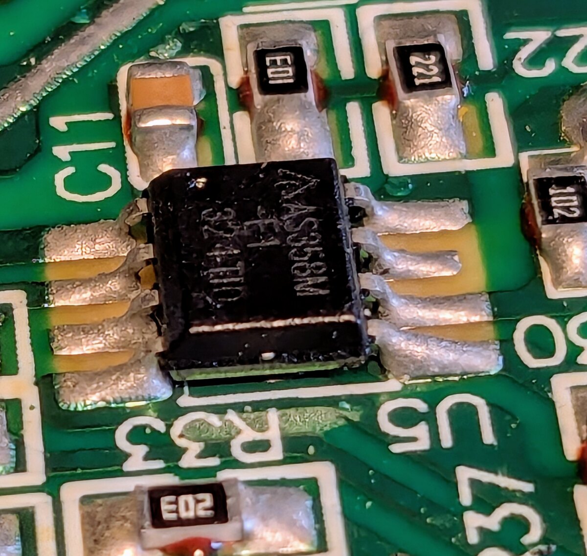

Das Netzteil hat auf der Sekundärseite schon ungewöhnlich viele
Bauteile.
Zeig doch mal ein Detailfoto von U5 auf dem man auch die Beschriftung
erkennen kann. Evtl. mit Taschenlampe von unterschiedlichen Winkeln
beleuchten bis die Beschriftung gut sichtbar wird.
Vielleicht kann man dann besser auf die Funktion dieser Bauteile
schließen.

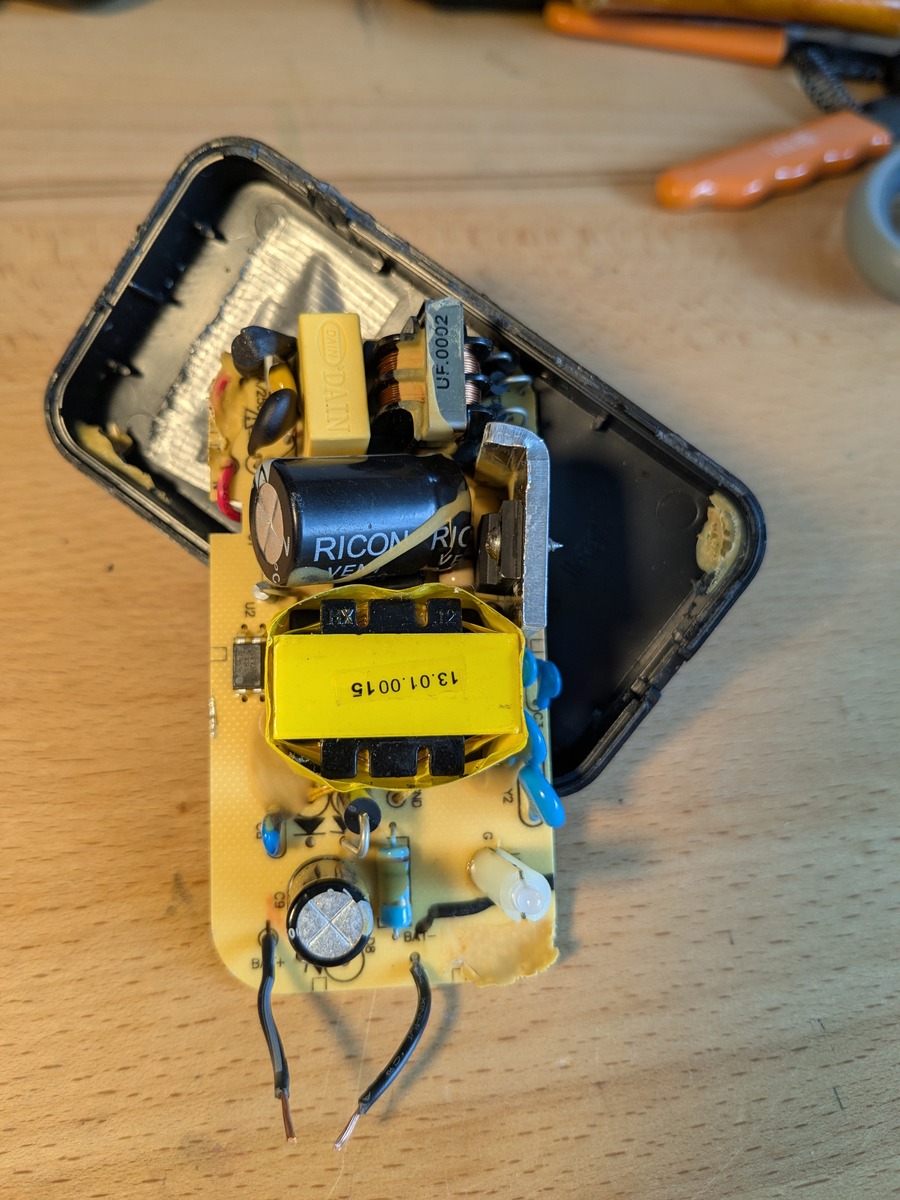

von Wolf17 (wolf17)
Nils B. schrieb:
> Es würde aber auch die Reparatur und Fehlersuche komplizierter machen.
Was üblicherweise primär kaputt geht wurde schon genannt. Oft auch nur
der kleine Startelko (falls vorhanden). Sekundär kann auch die
Gleichrichrerdiode durchlegiert sein, deren Kurzschluss ist leicht
messbar. Typisch ist dann das tackern der abgebrochenen Startversuche.
Ein Energiekostenmeter mit Strommessung zeigt (schon bei geschlossenem
Gehäuse), ob primär Sicherung/Widerstand offen ist. Sonst ist bei
weiteren Messung auf der Primärseite ein Trenntrafo angebracht.
Typ von U1 und U5?
von Frank O. (frank_o)
Nils B. schrieb:
> Hat
Viele Fotos, aber nichts richtig zu erkennen.
Wenn du Fotos machst, auf denen man auch die Bauteile erkennen kann,
sodass auch die Beschriftung lesbar ist, dann könnte man vielleicht
etwas helfen.

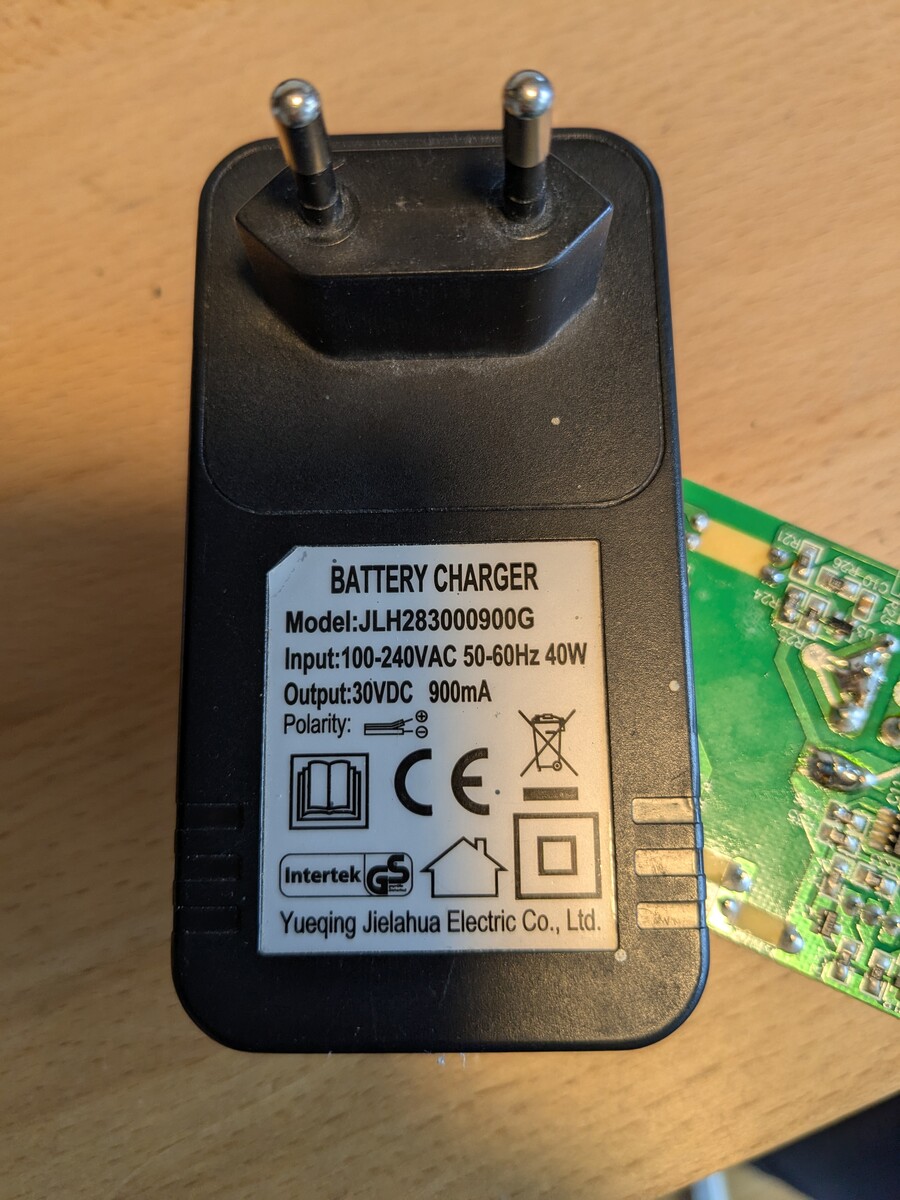

von Torsten B. (butterbrotstern)
Wie so oft fehlen hier Klartextangaben:
Das Ladegerät heißt:
BATTERY CHARGER   Model: JLH283000900G
Input: 100-240VAC 50-60Hz 40W
Output: 30VDC 900mA
Polarity: + -   Intertek GS Geprüfte Sicherheit
Hersteller: Yueqing Jielahua Electric Co., Ltd.
Platine:
Trafo: 13.01.0015  13.01.00 15
Verwendet bei folgenden Mähern: Güde EM 05055 25,2V LiIon
https://www.guede.com/sys/dl/em_05055_de.pdf
https://www.guede.com/sys/dl/05305_ml.pdf
Germania GARDEN 32 LI - 05305 Seite 19
GÜDE 321/25 Li-Ion Translation Of The Original ...
Nils B., bitte beim nächsten Mal diese Angaben gleich im ersten Post
bringen.
Die Hauptdiode könnte es durchaus sein, denn ursprünglich waren dort
zwei parallel vorgesehen, eine wurde weggespart.
von Hannes J. (pnuebergang)
> erkennen kann.
Wenn man in Bild
https://www.mikrocontroller.net/attachment/675425/PXL_20250802_110833034.jpg
rein zoomt sieht es so aus als ob die Beschriftung von U5 abgeschliffen
ist.
Oh, des Chinesen liebstes Hobby, IC-Beschriftungen abschleifen ...

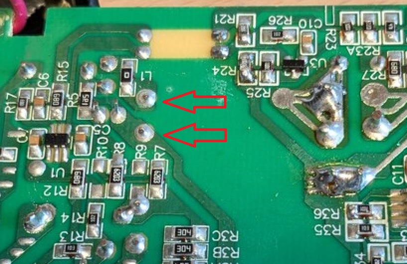

von Michael G. (saveline)
Löte mal die beiden Anschlüsse vom Trafo nach. Kann man schwer auf
deinem
Foto erkennen, aber die Trafos aus SNT haben gerne mal kalte Lötstellen.

Akkuspannung 25,2V /3,6 = genau 7 Zellen. Wenn bisher 30V die
Ladeendspannung sind, würde bis 4,29V geladen, dann würde mit z.B.29V
bis 4,14V geladen. Aber wie lange würden bisher Zellen bei 4,29V leben?
Ich vermute, die 25,2V sind marketingoptimiert, also 25,2 /4,2 =
6Zellen. Dann kommt es nicht auf genau 30V an, weil die Endspannung
25,2V woanders bestimmt wird. Das sollte auch mit sicherheitshalber
eingestellten 29V funktionieren.

von Gerd E. (robberknight)
U5 ist ein AS358 - nachbau des LM358, Dual-Opamp.
In einem normalen Konstantspannungsnetzteil braucht man sowas nicht. Das
deutet darauf hin dass die da eine CC/CV-Ladeschaltung integriert haben.
Ersatz muss also ein Netzteil sein was sowas auch hat.
von Joachim B. (jar)
> und T.
glaube ich nicht, üblicherweise wird über + und - geladen und hinter T
könnte sich meist ein Thermowiderstand oder Element oder selten ein I2C
µC verstecken welcher mit einem AkkuChip kommunniziert.
Also ohne den echten Schaltplan nachzuzeichnen bleibt alles nur
Kaffeesatzleserei.

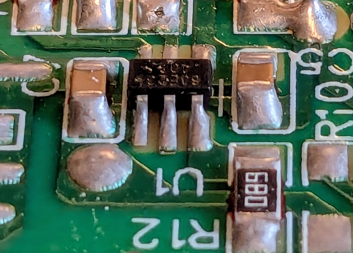

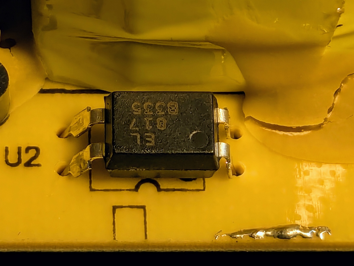

von Wolf17 (wolf17)
Nils B. schrieb:
> U1, U2, U5
358 ist ein Doppel OP
817 ein Optokoppler
U1 kann ich vor lauter Komprimierungsartefakte nicht lesen, bitte ein
besseres Foto.

Sieht man doch einwandfrei anhand der Fotos und was anderes als 7s1p
kommt bei den Daten auch nicht in frage.
Aus den 25,2 V ergibt sich eine Nennspannung von 3,6 V und da kenne ich
keine mit einer Ladeendspannung über 4,2 V.
Daher gehe davon aus, dass das packinterne BMS bei 29,4 V Packspannung
Wenn das BMS die Ladespannung sicher begrenzt, könnte ich doch einfach
ein Labornetzteil dranhängen und 30V und 1A einstellen. Meint ihr man
kann das riskieren?
Ich würde ja sogar ein neues kaufen, wenn ich eine Quelle hätte.
von Wolf17 (wolf17)
> einfach ein Labornetzteil dranhängen und 30V und 1A einstellen.
> Meint ihr man kann das riskieren?
Ja, 0,9A einstellen und wie von hhinz vorgeschlagen etwas unter 30V
bleiben.

von Timo N. (tnn85)
Glaube ich doch. Bei Makita 18V Akkus (BL1830/1840/1850 etc) wird genau
über den "TH" Kontakt geladen. In einem Nachbau war da einfach eine
Bimetall Thermosicherung zwischen TH und dem Batterieplus, die wie ich
vermute beim unbeaufsichtigten Laden verhindern soll, dass der Akku
thermisch durchgehen kann (beim "Entladen" ist man ja meist sowieso am
Gerät und würde es sehen, weshalb beim Entladen direkt an den
Batterieplus verbunden wird).
Beim 36V Bosch ist es anders. Scheint jeder anders zu machen.
Björn W. schrieb:
> Du kannst sowas hier nehmen:
https://www.amazon.de/AFTERTECH-Ladeger%C3%A4t-Lithium-Ionen-Akku-Charger-M9A1/dp/B09QXLMCNQ?source=ps-sl-shoppingads-lpcontext&psc=1&smid=A9575JQFQOP89
Würde ich auch wenn nur bei Amazon mit einfacher Rücksendemöglichkeit
kaufen.
Die Chinesen drucken da alle möglichen Angaben drauf. Hab sogar bei
Original Trekstore E-Scooter Ladegerät mit Aufschrift "Li-Ion Charger
37VDC" auch nur ein Festpsannungsnetzteil bekommen, dass einfach NUR 37V
ausgibt. Also keine 42V, wie es für 10S3P Akkus eigentlich notwendig
wäre.
Außerdem: Hab auch einen E-Bike-Charger, der erst eine korrekte Spannung
ausgibt, wenn er am Ausgang einen Akku mit entsprechend hoher Spannung
detektiert.
Kann also auch bei diesem Netzteil vom TO sein, dass es erst eine
Spannung ausgibt, wenn daran der geeignete Akku dranhängt. Wobei dann
vermutlich Sekundärseitig mehr zu sehen sein müsste als der AS358
(LM358).

Ich habe heute mit dem LNG geladen. 0,9A und 29V eingestellt, der Akku
hat ca. 2 Stunden geladen, dann ist der Strom auf Null gehangen. Die am
Akku integrierte Anzeige (3 grüne LEDs) sagt "voll".
von Wolf17 (wolf17)
Nils B. schrieb:
> 0,9A und 29V eingestellt, der Akku hat ca. 2 Stunden geladen
Wie war der Stromverlauf? 2h fix 0,9A, oder schon am Anfang weniger oder
erst gegen Ende?
von Ralf X. (ralf0815)
"Mich" würde dabei interessieren, was der Strom macht, wenn die
Ladespannung erhhöht wird, wobei die meisten LNG eh bei ~30 V Schluss
machen und die Anzeigen für Spannung und Strom vieler (meist älterer
und/oder preiswerter) LNG nur reine Schätzeisen sind.
> Die am Akku integrierte Anzeige (3 grüne LEDs) sagt "voll".
Das zeigen die allermeisten akkupackinternen Ladezustandsanzeigen schon
lange vor der tatsächlichen Ladeendspannung an.
Bei einer Anzeige mit lediglich drei LED, geht die driite LED auf
Anforderung schon sehr früh an.
Also bis hier alles erwartbar.
Interessante Dinge hast Du nicht gemessen und berichtet, bzw. gar nicht
versucht, diese zu erfahren.
Die Ladespannung war am Anfang bei 25,x und ist allmählich angestiegen,
der Strom war die meiste Zeit konstant bei 0,9 A wie eingestellt. Ich
habe aber nicht die ganze Zeit davor gesessen, und den genauen Verlauf
am Ladeende weiß ich daher nicht.
Was interessant ist:
Das scheinbar trivialste Teil, das Steckernetzteil, ist kaputt und nicht
mehr lieferbar.
Der Rasenmäher und der Akku sind noch gut, selbst nach zehn Jahren. Mit
einem vollen Akku kann ich immer noch den ganzen Garten mähen.
Deshalb, passendes Netzteil kaufen und weiter geht's.
Die Ladeelektronik sitzt da nicht drin und dann müssen nur die Werte
passen.
von Kilo S. (kilo_s)
Nils B. schrieb:
> Interessanter Einwand, dass es evtl. mehr ist als ein simples Netzteil,
> Stichwort Batterieladung.
Bei nur zwei Kontakten?
> passen.
Seh ich auch so.
