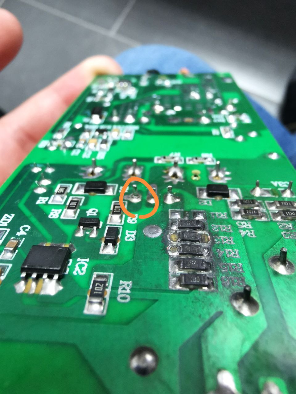

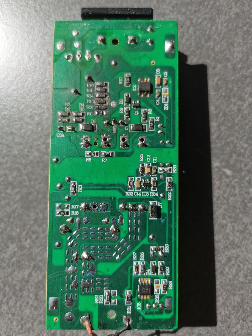

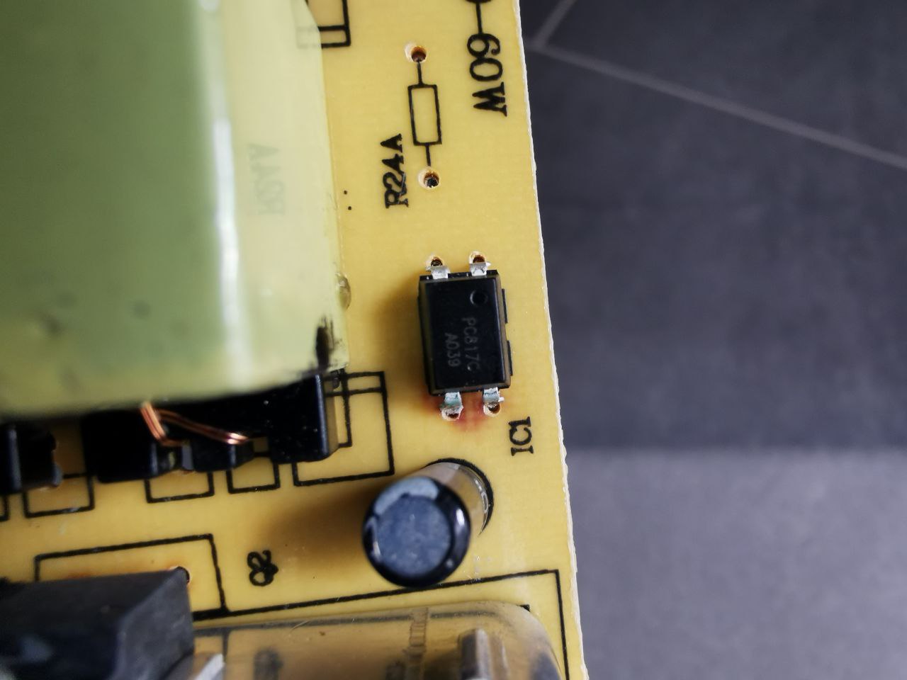

Hallo, ich habe hier ein Schaltnetzteil, welches beim Anschließen an
230V die Grätsche gemacht hat. Anbei ein paar Bilder ich hoffe mal das
sie noch gut genug sind da ich Sie mit Telegram an den PC gesendet habe
und Sie evtl. zusätzlich stärker komprimiert wurden.

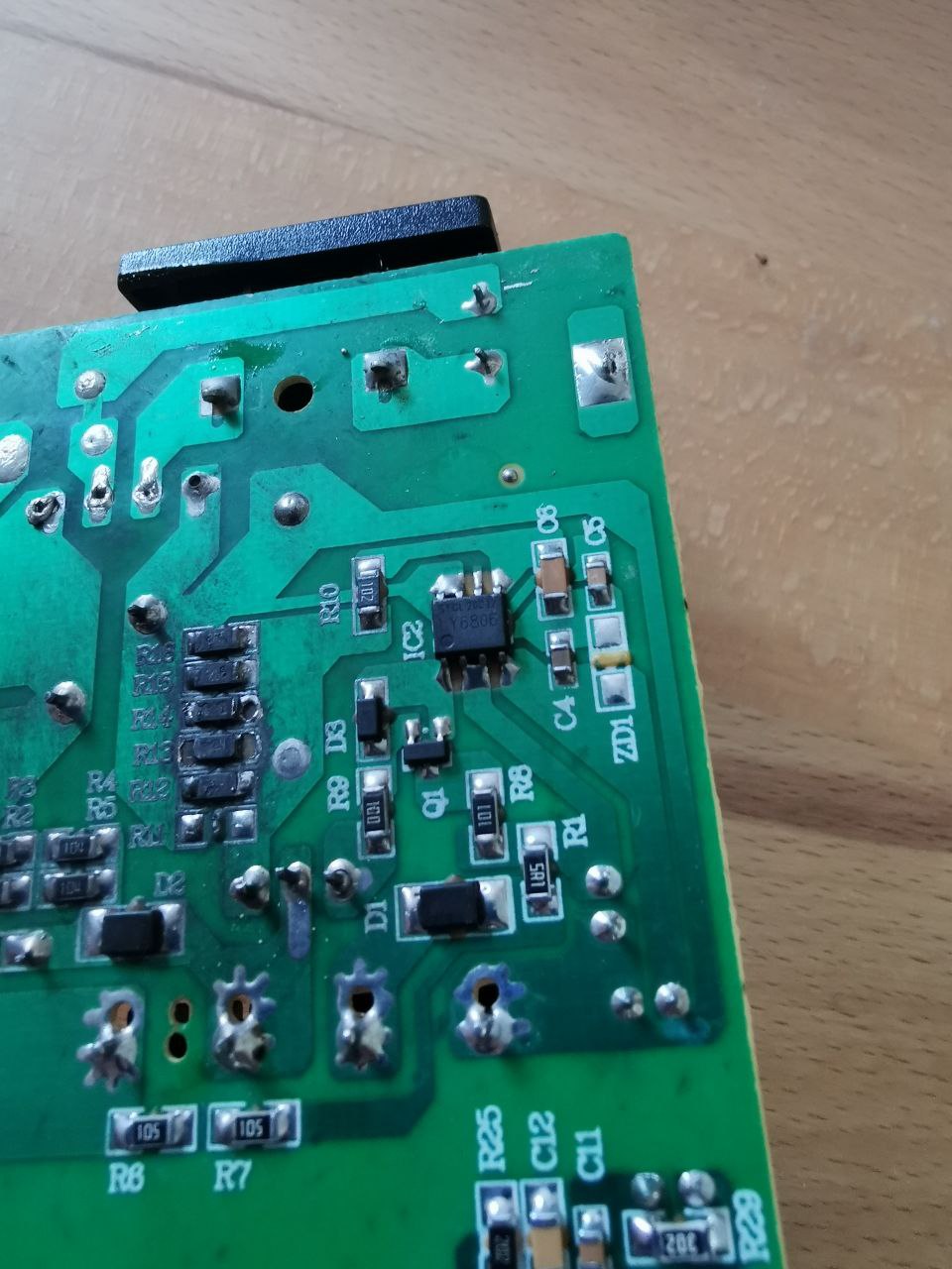

Bisher gefunden Defekte:
Die 3,15A Primärsicherung
Gleichrichter hatte ich zum Durchmessen ausgelötet, alle Dioden haben
miteinander Durchgang
Low Side Shunts, alle hops, Werte nicht erkennbar hier waren auch die
meisten Schmauchspuren, die ich entfernt habe.

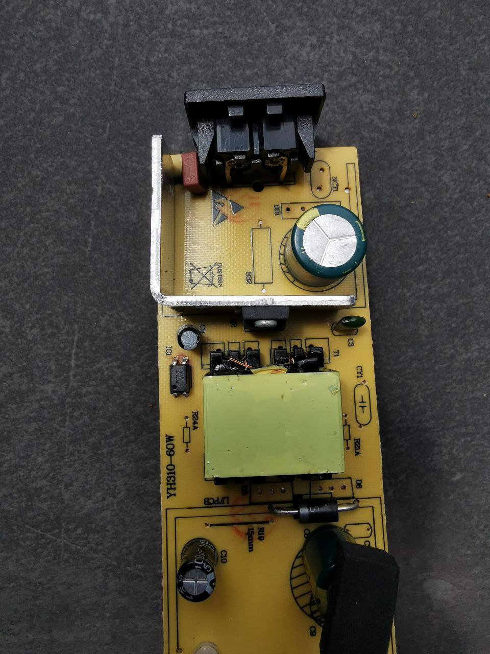

Optokoppler hab ich noch nicht getestet sieht aber so aus das auf der
Tranistorseite das Board etwas braun ist.
Ich vermute einer der parallelen Widerstände hats nicht vertragen und
dann hat es einen nach dem anderen Überlastet.
Der Schalttransistor selber scheint ok zu sein, kein Durchgang,
angesteuert habe ich ihn nicht oder denkt ihr das der switching
Controller zulange durchgesteuert hat weil ein kein Feedback vom

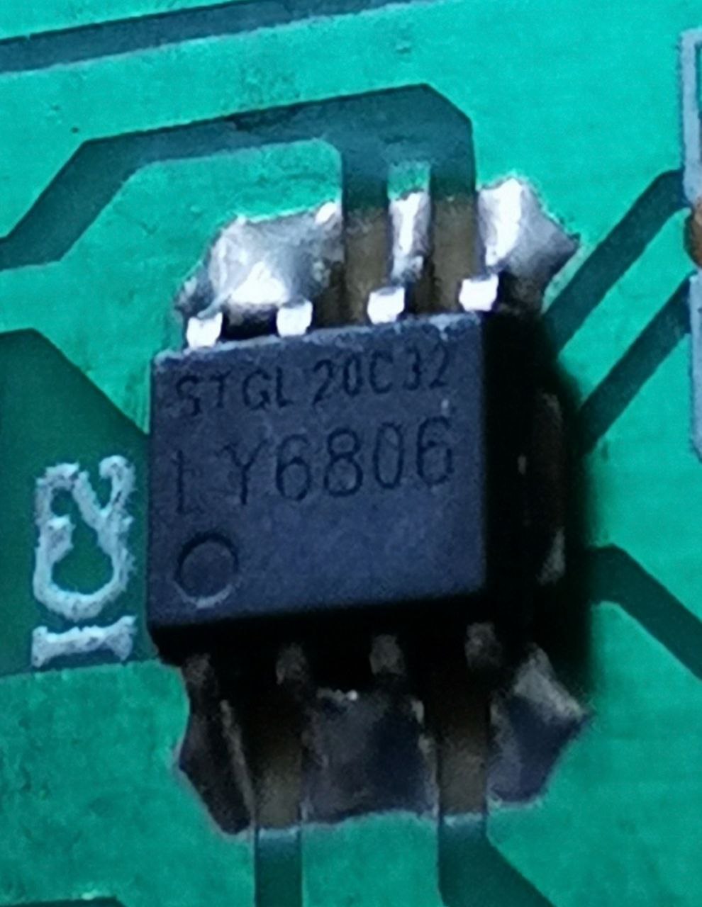

Optokoppler bekommen hat. Jemand einen Idee welcher IC das ist? Habe es
nochmal vergrößert als Bild angehängt.

Ach so, die Current Sense Shunts sind einfach so wegverdunstet.
IC2 heißt ST GL 20 C 32   STGL20C32  LY6806
Belegung: 1 Gate Drive Output, 2+3 VCC, 4 Feedback, 5 Current Sense über
R10 (1k0 hat möglicherweise das IC2 gerettet), 6 Compensation?, 7+8 Gnd
Die linke Lötung an der Netzbuchse (Stecker?) ist auch Klasse.
von Peter K. (chips)
ja, genau - alle Source-Widerstände sind weggetoastet - also FET Schluss
- und der Grund ist auch überdeutlich zu sehen: eiskalte Lötstelle am
Gate
von Torsten B. (butterbrotstern)
Gut beobachtet, Peter, ein schöner Ring um das Gate (rechtes Pin).
Hinz, was sagt Deine Glaskugel zum IC2? Hersteller ST?
Habe noch nichts passendes gefunden.

Stimmt auffällig, nun ja, dann ist der IC hin
Laberkopp, liest Du eigentlich, was andere schreiben?
R9 und R10 könnten märtyrerhaft (daher prüfen) das IC gerettet haben.
Thomas, bitte mehr Angaben (Hersteller, Modell, Verwendung) zum Gerät.
Fundstellen für LY6806:
https://www.electronics-lab.com/forums/threads/bulk-power-supply-ly6806-based.295409/
https://forum.allaboutcircuits.com/threads/bulk-power-supply-ly6806-based.180266/
IC-Hersteller STGL Shenzhen Strong Link Electronics Co., Ltd.
On the website http://www.stglsemi.com (which seems abandoned since
2014) nothing available.
Im Web-Archive sind 8 PDF, keines passt.
Der ursprüngliche URL des LY6806 war:
http://stglsemi.com/Upload/tbDownload/2012-2-26_14_23_04.pdf
Im Anhang der Inhalt von
http://web.archive.org/web/20131208022239/http://stglsemi.com/products6.asp

von Thomas (kosmos)
es handelt sich um ein Ladegerät für einen 48V 13S e-Bike Akku,
sekundärseitige Ladeschaltung gibt durch ihren Lade-IC die Signale für
den Feedback Optokoppler. Das Teil hat es sich direkt beim einstecken
verabschiedet als sich der leere Primärelko mit Funkenziehen am
Eurostecker bemerkbar machte.
Auf dem Typschild steht zwar 2A auf der Platine selbst steht ja 60W was
eher für 1A spricht.
Peter K. hatte vollkommen recht der Schaltmosfet ist defekt, war gerade
mit dem Multimeter dran und Drain-Source leitet dauerhaft außerdem sieht
man am Gate den Bruch der Lötstelle. Schade das wegen so einer
schlechten Verarbeitung das ganze nach gerade mal 2 Jahren ausfällt oder
liegt es am bleifrei Lot.
