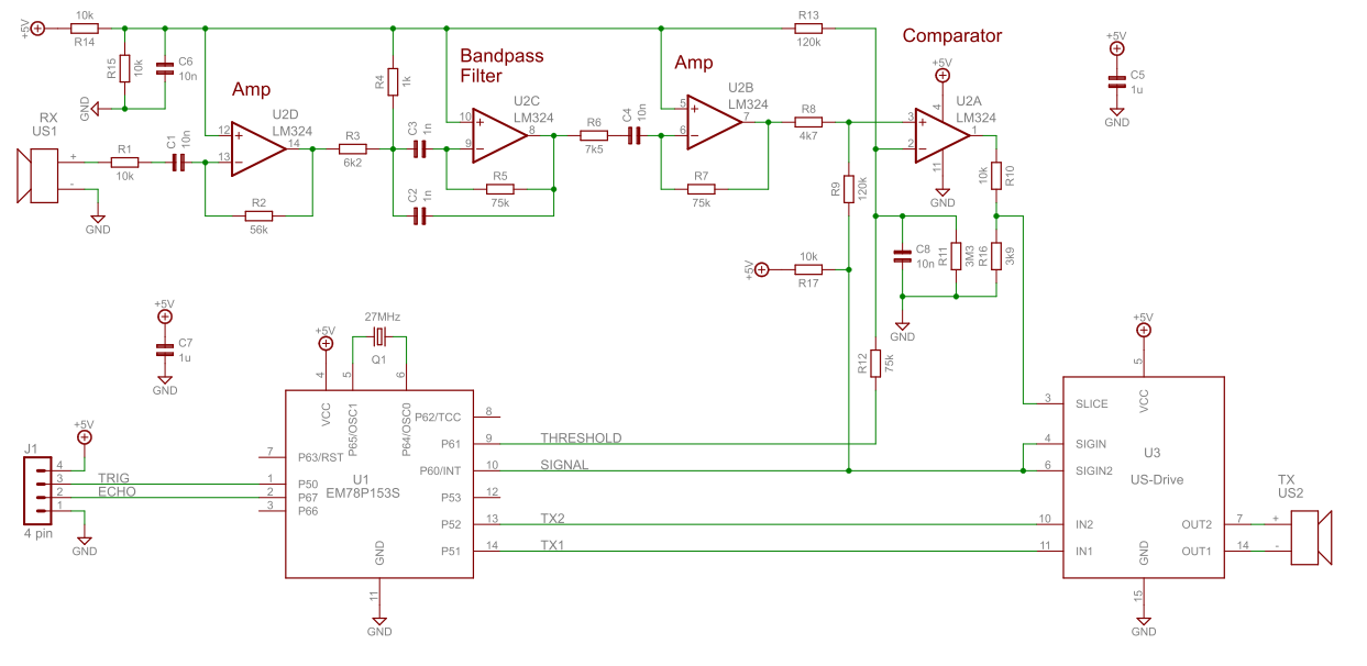

von Florian E. (florian_e256)
hatte vorhin wohl die falsche Frage gestellt - deswegen hier nochmal
konkretisiert:
Wie muss die gezeigte Schaltung geändert werden, damit der gleiche Piezo
für Senden und Empfangen benutzt werden kann?
vg, Florian

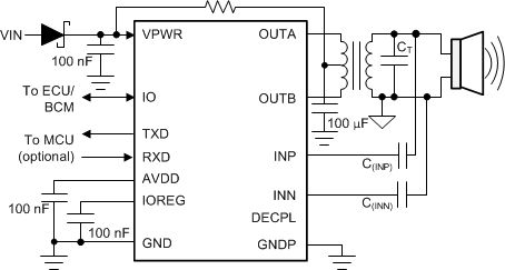

von Helmut H. (helmuth)
Mit Signalprozessor und Transducer-Treiber für Ultraschallanwendungen,
z.B.
https://www.ti.com/product/de-de/PGA460
von Pandur S. (jetztnicht)
Naja. Der Pegelunterschied zwischen Senden und Empfangen wird
wahrscheinlich 60dB oder mehr sein. Dabei sollte dein Empfaengereingang
erstens nicht kapputt gehen, und zweitens, da er in die Saettigung gehen
wuerde nicht zu lange braucht um sich zu erholen.
Der Standardansatz ist den Eingang mit Schaltern zu schuetzen. Die
muessen natuerlich schnell genug sein.
Beim Senden wirst du vielleicht 30Vpp anlegen und zurueck kommt
vielleicht 3mVpp Dein Schalter muss also 30Vpp aushalten und und den
Empfaenger isolieren, dH es sollten weniger als die 3mVpp durchkommen.
Eine Isolation von 80dB.
Ah. Ja. Der Sender sollte natuerlich eine Ecke weniger wie die 3mVpp
Rauschen.
Viel Glueck.
von Harald W. (wilhelms)
Ich denke, das wird ziemlich aufwändig. Ein zweiter Piezo dürfte da
deutlich billiger sein.

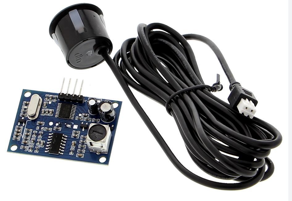

von Frank E. (Firma: Q3) (qualidat)
Wie es grundsätzlich geht, "zeigen" preiswerte Sensoren für das
Arduino-Universum. Dieser z.B.: (siehe Bild). Kostet um die 6,-
Alaysieren, Zerlegen, mit Oszi messen ... Chips sind nicht
abgeschliffen.
von Rahul D. (rahul)
Das ist wohl ein JSN-SR04T.
Dazu spuckt google auch Schaltplanlinks / -bilder aus...

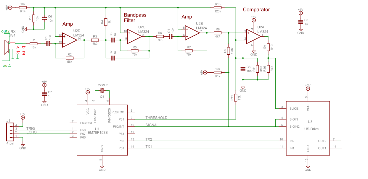

von Heinz (tachyonator)
Die Schaltung würde ich mit einem Widerstand und einigen zusätzlichen
Dioden am Eingang - zum Schutze des Empfängers - ergänzen. Siehe Anhang.
mach das Fenster auf, wirf die 6€ raus und mach das Fenster wieder zu.
nochmal: die haben die Falsche Frequenz, zu wenig Leistung und die
falsche Ansteuerung.
hat schon mal jemand ausprobiert:
Beitrag "Wasserdichter Ultraschallsensor - Umbau verbreitetes Distanzmessmodul"
