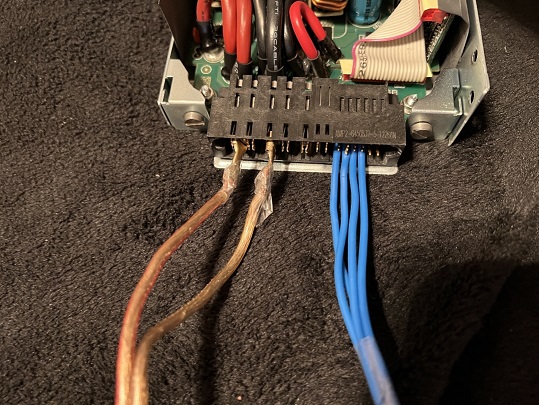

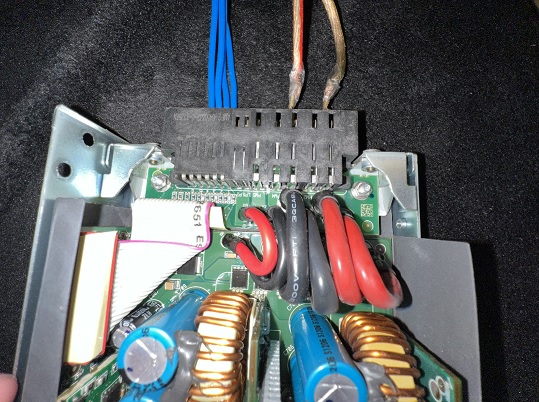

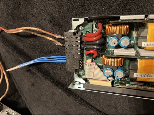

ich habe ein Cisco Delta AVUS-AC Netzteil (Modell N7K-AC-3KW,
341-0428-01, 3000W). Ich habe die kleinen Pins so verbunden, dass beim
Einschalten die LEDs für „in“ und „out“ grün leuchten und das Netzteil
läuft.

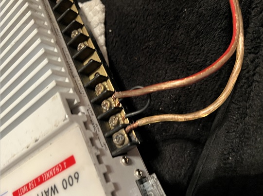

Wenn ich aber die 12V+ und 12V- Ausgänge an meine Endstufe anschließe,
kommt es beim Anschluss zu einem Funkenüberschlag und das Netzteil geht
sofort in den Fehler-Modus (Fault) und schaltet ab.
Hat jemand eine Idee, woran das liegen könnte oder was ich bei der
Verkabelung oder Einstellung beachten muss?
Die Endstufe, die ich da benutze, ist nur zum Test Für den Betrieb habe
ich eine soundigital 3000.1.
Vielen Dank im Voraus für eure Hilfe!

von Michael G. (saveline)
Wann und wo kommt es zum Funkenüberschlag? Wenn du das eingeschaltete
Netzteil am AMP anschließen willst an dessen Klemmen? Im Netzteil beim
Einschalten? Oder sonst wo?

Bist du dir sicher, dass die Ausgangsspannung vom Netzteil passt?
Wenn die Ausgänge +12V und -12V heißen, wären das 24V an der Endstufe.
Die ist ja vermutlich für 12V Betrieb im Auto gedacht.
Allerdings sehe ich bei der Bildersuche nach dem Netzteil kein Modell
mit 12V Ausgang. Die haben laut Aufkleber 3V und 50V als
Gleichspannungs-Ausgänge.
von Gerd E. (robberknight)
Lass die Endstufe erst mal weg und miss mit dem Multimeter was für eine
Spannung aus dem Netzteil wirklich rauskommt.
Und dann miss in ausgeschaltetem Zustand wie es mit der Schutzklasse
aussieht. Also ob Plus oder Minus mit PE verbunden sind oder nicht. Wenn
bei Deinem einen Gerät Masse mit PE verbunden ist, bei diesem Netzteil
aber + (für eine -48V Telco-Installation), dann knallt es.
von Bilal H. (bilal_2007)
Erstmal danke für alle antworten.
So Ich habe es grade gemessen und es sind doch 50v gibt es einen weg das
auf 12v zu kriegen oder gehts nicht bei dem dem netzteil?

warum will man - wenn 230V zur Verfügung stehen - eine 12V Car-Endstufe
betreiben?
Vernünftige Heim-Hifi-Endstufen gibt es dch in Massen bei Kleinanzeigen
und Co?

Da ich einen 4.5kw rms subwoofer habe und alle heim Endstufen mit so
einer Leistung zu teuer sind. Aber ich hsbe mir jetzt ein 12v netzteil
bestellt also sollte es klappen. Ich bedanke mich aber bei allem für die
schnellen Antworten

4,5kW Sub, 3000W Endstufe - und dann 12V?  Sorry, das wird nichts
Da müsste ja in der ENdstufe ein DC-DC-Wandler sein der diese Leistung
übertragen kann
Vermutlich einer der vielleicht 500W kann, dahinter fette Elkos
Das soll alles in diesem Wunderkästchen Platz haben?
Falls Dein Experiment scheitert - z.B. Carver baut so was professionell,
die sind oft gebraucht rel. günstig zu finden

von Rüdiger B. (rbruns)
Der 600Watt Verstärker braucht 50A, also solltest du mindesten 6qmm
Kabel verwenden.

In Deinen Fotos, das max 2,5mm² LS-Kabel das Du als Zuleitung verwendest
- es wird bei 300A in Rauch und Metalldampf aufgehen
von Max I. (powermeter)
Bilal H. schrieb:
> Was meinen sie mit augenlicht weg also das es richtig gefährlich ist
> oder was genau ?
Darwin regelt das.
von Heinz R. (heijz)
das Netzteil hat auch nicht ohne Grund mehrere Ausgangspins parallel -
Du nutzt nur 2 davon, Kabel irgendwie hingepfuscht, keine
Aderendhülsen,...
Ja, es mag nur ein Testaufbau sein - aber trotzdem hätten da 300A
fließen können - wenn es das richtige Netzteil gewesen wäre....
