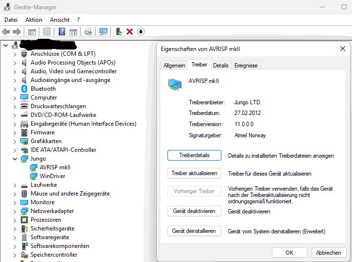

von H. H. (Gast)
Alexander H. schrieb:
> originaler AVRisp mkII
Bei mir läuft er über Jungo.

Läuft unter Win10&11.

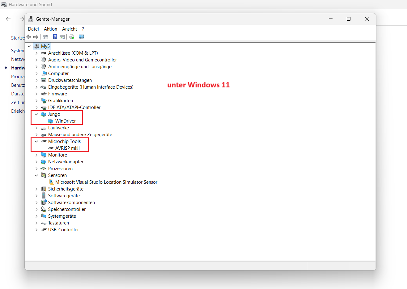

Mit der letzten bekannten Atmel-Studio-Version
(as-installer-7.0.2594-full.exe) funktioniert das eigentlich ohne diese
Probleme sowohl auf Windows 10 als auch 11 – ich kann meinen alten
AVRISP-MK2 nach der Istallation dieser letzten Version von Atmel Studio
auf meinen Rechnern (Win 10 und Win 11) problemlos benutzen. Ganz früher
mit einer anderen Version habe ich das Signaturproblem so umgangen, dass
ich für die Installation temporär das Datum im PC geändert (ordentlich
zurückgestellt) habe, sodass das während der Installation durchging –
die genauen Notizen dazu, also ob es damals wirklich ein Signaturproblem
war und ob man für diese Maßnahme auch kurzzeitig LAN abstecken musste,
finde ich jetzt aber nicht auf Anhieb. Ich habe Atmel Studio 7.0.2594 im
April dieses Jahres auf meinem neuen Rechner mit Win 11 installiert und
der AVRISP-MK2 funktionierte danach sofort ohne Probleme mit der
Atmel-Studio-IDE.

Bei mir gehts auch völlig problemlos (STK500, AVRISP-MK2) unter AS7,
W10/W11. Nur das Programmiertool heißt nicht mehr STK500.exe, sondern
Atprogram.exe.
