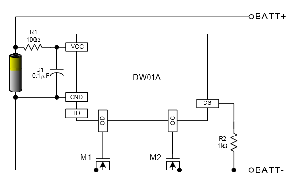

die bisher gefundenen Schaltungen kennen nur die absoluten Grenzwerte
von 2,0V bzw. 3,7V. Verbaut sind meist Spezial-ICs wie z.B. DW01A.
Ich brauche 3,0V bzw. 3,5V bei 20A bei einem LiFePO4 mit 4 Zellen.
Kennt jemand solch ein Board oder hat selber mal was gebaut?

Demnächst brauche ich eine solche Überwachung für eine einzige
LiFePO4-Zelle. Die Abschaltspannungen wären ebenfalls 3.0V bzw. 3.5V.
Wäre ein IRLR3802 (D-PAK) geeignet? Ich lese im Datenblatt Vgs 2.8V,
12A.
Schaltung wäre wie oben, den DW01A würde dann ein ICL7665 ersetzen.
Auf den IRLR3802 (D-PAK) hätte ich Zugriff.

Warum nimmst nicht einfach so ein billiges BMS aus Ebay, rupfst diesen
DW01A runter und adaptierst stattdessen den ICL7665? Nebenbei erledigt
sich das Problem mit den passenden FETs und eine Platine hast du auch
schon.

Passt dessen RDSon zum DW01, der den FET ja als Stromshunt nutzt?

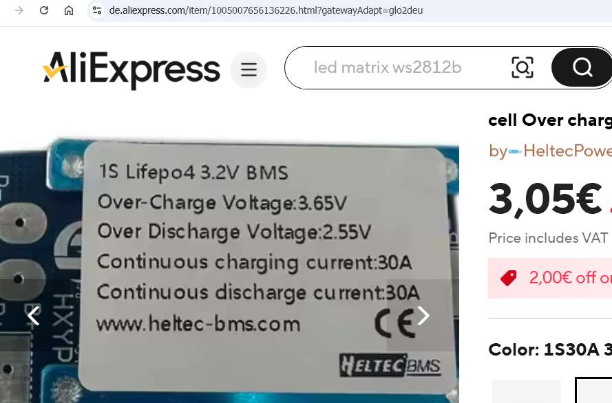

Google nach "single lifepo4 protection board" findet z.B. das:
https://de.aliexpress.com/item/1005007656136226.html
Ich benötige ein BMS für 4s, siehe die Überschrift des Threads:
4s LiFePO4: Schutzschaltung (BMS) mit 3,0V/3,5V gesucht
Gute Idee, leider fand ich bisher noch kein dafür geeignetes BMS. Den
DW01A scheint es nur für LiIon zu geben. Soweit ich bisher auf Bildern
sehen konnte, sind die BMS für LiFePO4 mit anderen Schaltkreisen
bestückt.
