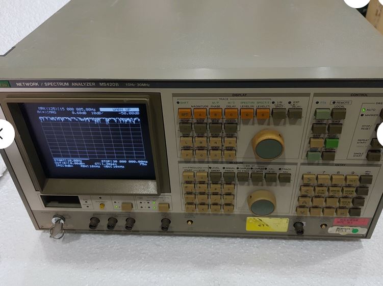

Anritsu MS420B abzugeben
#7918245
Von KO4BB gibt es gleich drei Manuals https://www.ko4bb.com/getsimple/index.php?id=manuals&dir=Anritsu-Wiltron https://www.eevblog.com/forum/testgear/need-service-manual-for-anritsu-ms420b/
Ich kenne den aus der Firma, hab ihn aber selten benutzt. Ein steckbarer Magnetblasenspeicher, Vorläufer der USB-Sticks. Das "plug-in bubble memory" ist im Handbuch nur kurz erwähnt.

Laut dem dritten (durchsuchbaren) Handbuch ist der Speicher eine "Option 02", und enthält einen Fujitsu Bubblespeicher FBM3lCA
https://archive.org/details/TNM_Fujitsu_Bubble_Memory_1979_20171228_0173/page/n1/mode/2up von 1979, da ist nur der FBM31DB beschrieben.

Bis 30 MHz, das ist etwas mehr als Audio. Für ZF-Filter reicht das noch aus.
Der misst auch Phase, aber für diese Frequenzen ist das Smith-Diagramm noch unüblich. Frequenz- und Phasengang (und Gruppenlaufzeit) werden über der Frequenzachse aufgetragen. Die grobe Pixelgrafik und langsame Wobbeldauer ist auch nicht mehr zeitgemäß.

eine grobe Pixelgrafik kann man denen nicht unterstellen, das trifft nur auf Geräte zu die einen billigen Videomonitor zur Ausgabe nutzen. Der hier dürfte so wwie MS611 eine statisch abgelenkte Osziröhre besitzen und entsprechend sauber zeichnen.
Pixeln tun zB Tek 271x Geräte, und HP 859x
Wenn man seine Broetchen damit verdient 2-3stellige GHz zu entwickeln dann ist das Audio. :-p
Was ich meinte, die meisten alten Spekkis gingen ja bis 1.8Ghz. Das Teil hier ist deutlich niedriger. Vermutlich weil man es fuer andere Aufgaben optimiert hat. Also wohl sowas wie Audio, Ultraschall oder was sich sonst da unten getummelt hat.

Gut, was willst mit nem 50GHz VNA, wenn irgendwelche ZF/Audio-Filter/LVDT-Auswert-Elektronik etc am basteln bist.
Der Kram raucht dir doch nur laufend ab, weil alles grösser 20dbm zu viel ist, für den GHz Kram. Und hochohmigen Eingang gibts auch nich.

diese Spec für die eher niedrigen Frequenzen sind auch Spezialisten. Wie schon geschrieben da wird 1M Eingang angeboten, und die superschmalen Bandbreiten brüllen natürlich auch nach ultrastabilen Oszillatoren. Deswegen leuchtet bei denen wenn sie aus sind STBY (der Ofen für die Oszillatoren läuft immer) Geräte die bis 1,8GHz oder noch höher messen fangen meist erst bei 9kHz an.
