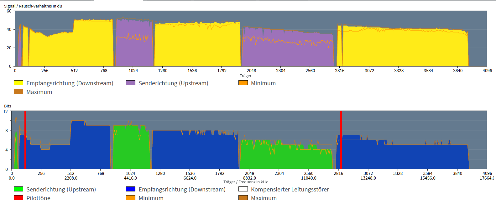

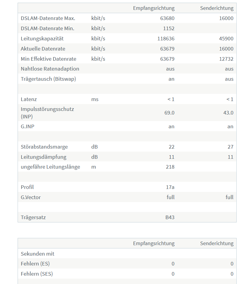

DSL? VDSL? Oder doch Kabelfernsehleitung? Welcher Provider? Welche Geschwindigkeit ist gebucht? Ist es eine Fritzbox, dann die gezeigten Seiten posten. Wenn der eigene Router zu wenig Information bietet, eine Fritzbox zum probieren leihen.
Direkten Netzwerkkabelanschluss am Router probieren. Wenn es damit problemlos funktioniert, liegt es nicht an (V)DSL.

Hört sich nach einem aussteigenden Netzteil oder Schaltregler vom Router an. Wenn das ausgeschlossen ist, können viele moderne Router/Modemkisten einen ausführlichen Statusbericht über die DSL- Verbindungsqualität anzeigen. Du schaust also nach ob deiner das kann und rufst diesen Bericht ab.

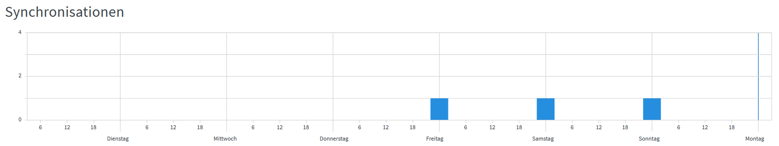

Ob die Fritzbox eine gute Verbindung via DSL zum Internet hat, zeigen derer Statusanzeigen wie oben schon gepostet.
