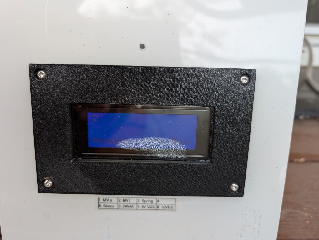

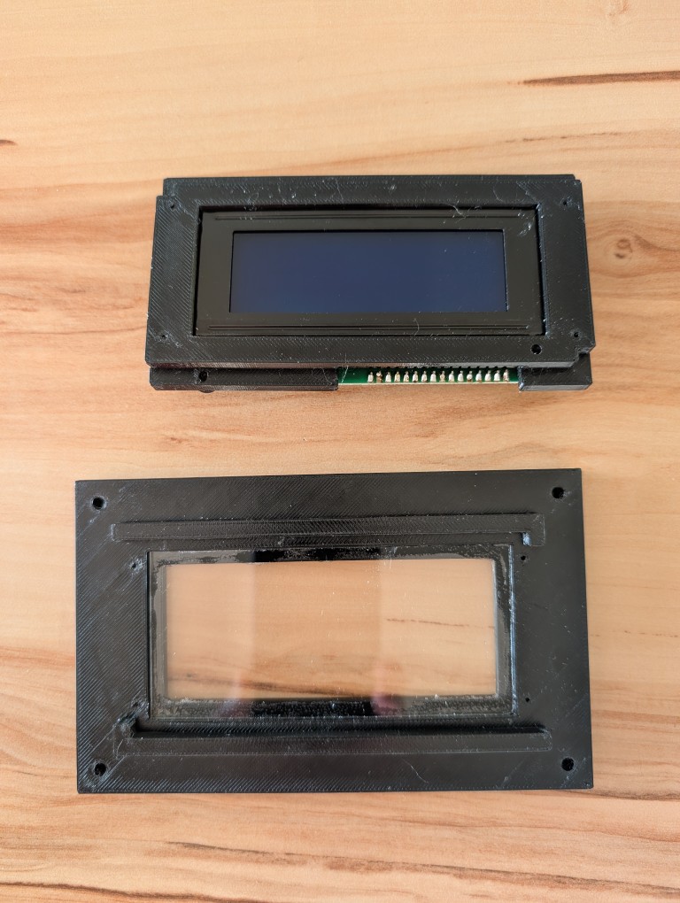

ich habe für den Außenbereich ein 4x20 LCD Display in einen
Verteilerkasten installiert und mit einer Acrylglasplatte geschützt.
Leider bekomme ich so aber Probleme mit Kondenswasser zwischen LCD und
Acryl, siehe Bilder.
Wie bekomme ich das am besten in den Griff? Den Zwischenraum mit
Gießharz ausfüllen? Welches Gießharz ist dafür geeignet? Ich habe noch
nie mit dem Zeugs gearbeitet und habe insb. Bedenken mit Bläschen, die
da natürlich sehr stören würden.
Vielen Dank,
Tom
von Frank E. (Firma: Q3) (qualidat)
Kondenswasser bildet sich an der kühlsten Stelle und es setzt voraus,
dass gesättigte Luft (100% rel. Feuchte, temperaturabhängig) vorhanden
ist.
Ich würde zuerst probieren, (innerhalb des Gehäuses) eine
Luftzirkulation zwischen Display und Scheibe zu ermöglichen. Z.B. durch
ein 3D_gerduckes Zwischenstück mit kleinen Kanälen von Unten nach Oben
... oder einfach mit Luftspalt montieren.
Ein langsam laufender Lüfter (z.B. 12V-Lüfter, mit 6V betrieben) im
Inneren kann das auch unterstützen.
Falls das Gehäuse im Ganzen wirklich dicht ist (unwahrscheinlich) kann
man das mit Trockenmittel ("Teebeutel" mit Silicagel) unterstützen.
Nachtrag: Weil sich Kondenswasser immer an der kühlsten Stelle sammelt,
könnte man auch einen anderen Teil des Gehäuses für das Kondensat
"attraktiver" machen, indem man irgendwo Unten oder an der Seite ein
Stück Aluplatte/Edelstahl einsetzt.
von Herbert Z. (herbertz)
Da ist Feuchtigkeit drinnen, Kannst mal mit Silikat Beutel probieren.
Ansonsten kann man da auch innen beheizen. Bei Elektronik im Freien hat
sich auch eine Belüftung in einem geschützten Bereich mit Nippel gegen
Spritzwasser bewährt.
von Michael B. (laberkopp)
Die ist nicht rundum dicht verklebt, kein Wunder wenn Wasser reinkommt,
vermutlich auch durch die Trennfuge des 3d-Druck Gehäuses.
Wenn Wasser rein kommt, muss,es auch wieder raus kommen ohne dass Tiere
tein kommen. Üblicherweise durch eine kleine GoreTex Membran eingeclipst
auf der Gehäuseunterseite.
Und wenn es dann im Gehäuse stets etwas wärmer ist als in der Umgebung,
bleibt es vor Kondensation verschont.

von Vanye R. (vanye_rijan)
Wenn ein Gehaeuse nicht zu 101% Gasdicht ist, dann wird da immer ein
Gasaustausch bei Luftdruckwechsel stattfinden und dann kommt immer
Luftfeuchtigkeit rein.
Das einzige was da hilft sind diese Goretexfilter zum einschrauben.
Vanye
Wasserdicht bedeutet,
dass Wasser ein kommt, aber nicht wieder raus :-]
Es muss einfach nur Luft rein/raus können.
Ich habe schon ungeschützte Komponenten in einem seit Jahren
kniehoch gefluteten (stillgelegten) Schaltraum gesehen,
die nicht gerostet hatten. Es kam immer Luft ran.

von Thomas F. (igel)
Laut Beschriftung stehen ja 12 und 24V zur Verfügung. Einfach einen
kleinen Heizwiderstand mit 2W im Gehäuse unterhalb des Displays
anbringen.
Die Gore-Tex Membran zur Entlüftung wurde ja bereits erwähnt.

von Thomas B. (thombde)
In dem Foto von dem TO sieht das nicht wie Kondenswasser aus.
Da sind ja richtig Blubberblasen drin.
